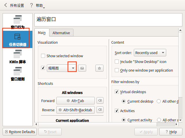

后 来 无 意 中 发 现 了 一 个 工 具 可 以 自 定 义 一 些 设 置,改 了 之 后 可 以 和 windows 一 样 了,舒 服。
今 天 发 个 教 程,相 信 会 有 很 多 人 用 得 着。
具 体 的 问 题 是 这 样 的,deepin 默 认 情 况 下,按 Alt+Tab 的 时 候 弹 出 的 一 个 窗 口 列 表,窗 口 多 了 会 变 成 两 行;
而 且 选 中 一 个 窗 口(还 没 有 抬 起 Alt 键)就 会 显 示 出 来,我 把 这 个 叫 做 预 览;
模 态 窗 口 也 会 显 示 在 这 个 窗 口 列 表 中,我 觉 得 这 些 都 很 烦 人。
如 果 想 改 变 这 些 默 认 设 置,先安 装 如 下 两 个 工 具:
安 装 好 之 后 在 启 动 器 里 找 到 “KDE 系 统 设 置”并 打 开,双 击“工 作 空 间”下 的“窗 口 管 理”,你 会 看 到 下 图 这 样:
如 果 要 修 改 窗 口 列 表 的 风 格,请 按 上 图 自 行 修 改,修 改 成 缩 略 图 就 是 类 windows 的 风 格 了。
如 果 要 取消 窗 口 预 览,在 缩 略 图 上 一 行,取 消 勾 选 Show selected window 即 可。

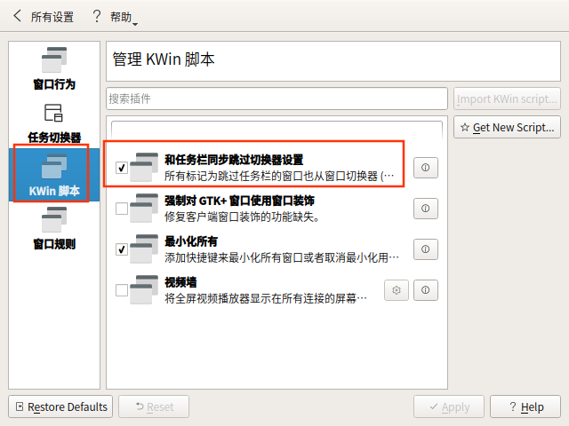

最 后,按 下 图 方 式 勾 选 下 面 的 选 项 即 可 让 窗 口 列 表 中 不 显 示 模 态 窗 口了:
