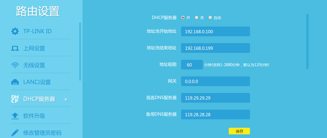

我刚又试了一下有线网卡,发现第一次打开百度能打开,之后再刷新就打不开了。。跟昨天的情况一样,,感觉 ...
ChangePopular Events
用无线网卡是通的。
应该不是路由器问题,因为插旁边电脑 就是好的,
所以我估计是设置问题,但是 我这台电脑之前有线网络都是好的,所以就猜测可能是 网卡驱动的问题,
按照网上的方式各种重新安装有线网卡驱动,也是安装不成功。
