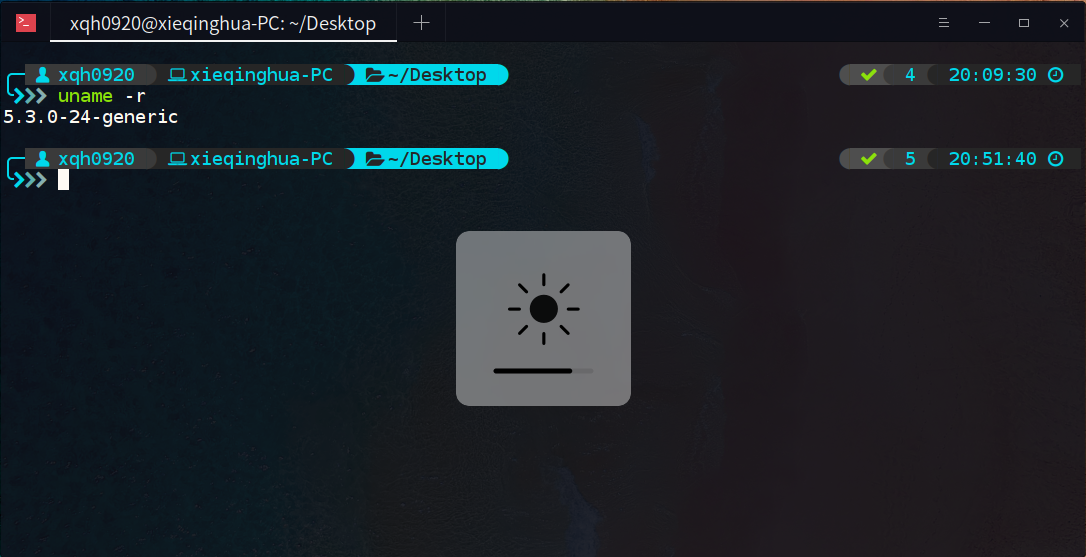

系统:Deepin 15.11
APU: AMD Ryzen 7 3700U
先更新内核到5.0以上。亲测使用版本是5.3.0。
更新内核链接来源:https://bbs.deepin.org/post/175411#Deepin升级Linux5.0内核(目前最新5.4-rc1)
https://bbs.deepin.org/post/183945#%E9%94%90%E9%BE%99解决惠普星14s青春AMD锐龙版驱动问题
1.在 https://kernel.ubuntu.com/~kernel-ppa/mainline 选择一个版本(使用v5.3.6作为例子),下载以下四个文件
linux-headers-5.3.6-050306_5.3.6-050306.201910111731_all.deb
linux-headers-5.3.6-050306-generic_5.3.6-050306.201910111731_amd64.deb
linux-image-unsigned-5.3.6-050306-generic_5.3.6-050306.201910111731_amd64.deb
linux-modules-5.3.6-050306-generic_5.3.6-050306.201910111731_amd64.deb
然后安装。
2.在https://mirrors.tuna.tsinghua.edu.cn/kernel/firmware/ 下载最新日期(测试下载了linux-firmware-20191022.tar.gz),解压然后进入目录sudo make install,之后再sudo update-initramfs -uk all即可。
wget https://mirrors.tuna.tsinghua.edu.cn/kernel/firmware/linux-firmware-20191022.tar.gz #下载
tar -xavf linux-firmware-20191022.tar.gz #解压
cd linux-firmware-20191022 #进入目录
sudo make install #安装
sudo update-initramfs -uk all#安装完毕顺便更新一下内核启动映像
3.在https://github.com/tomaspinho/rtl8821ce 下载压缩包后。
在当前目录下的终端中
make
sudo make install
sudo ./dkms-install.sh
sudo modprobe -a 8821ce
解决了系统分辨率不可以多选,亮度调节不可以调节,游戏运行不流畅的问题,可以使用WiFi模块。
