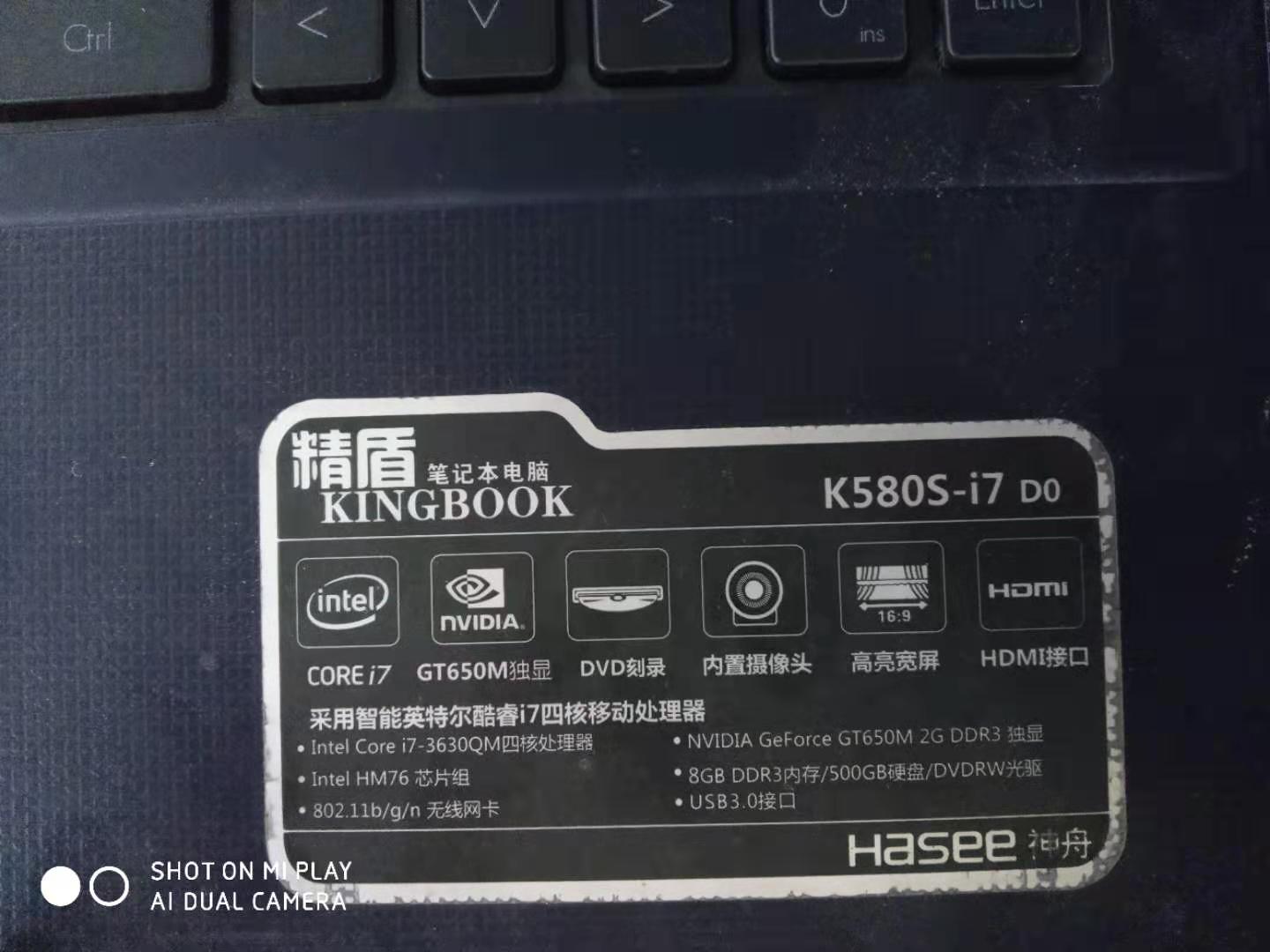

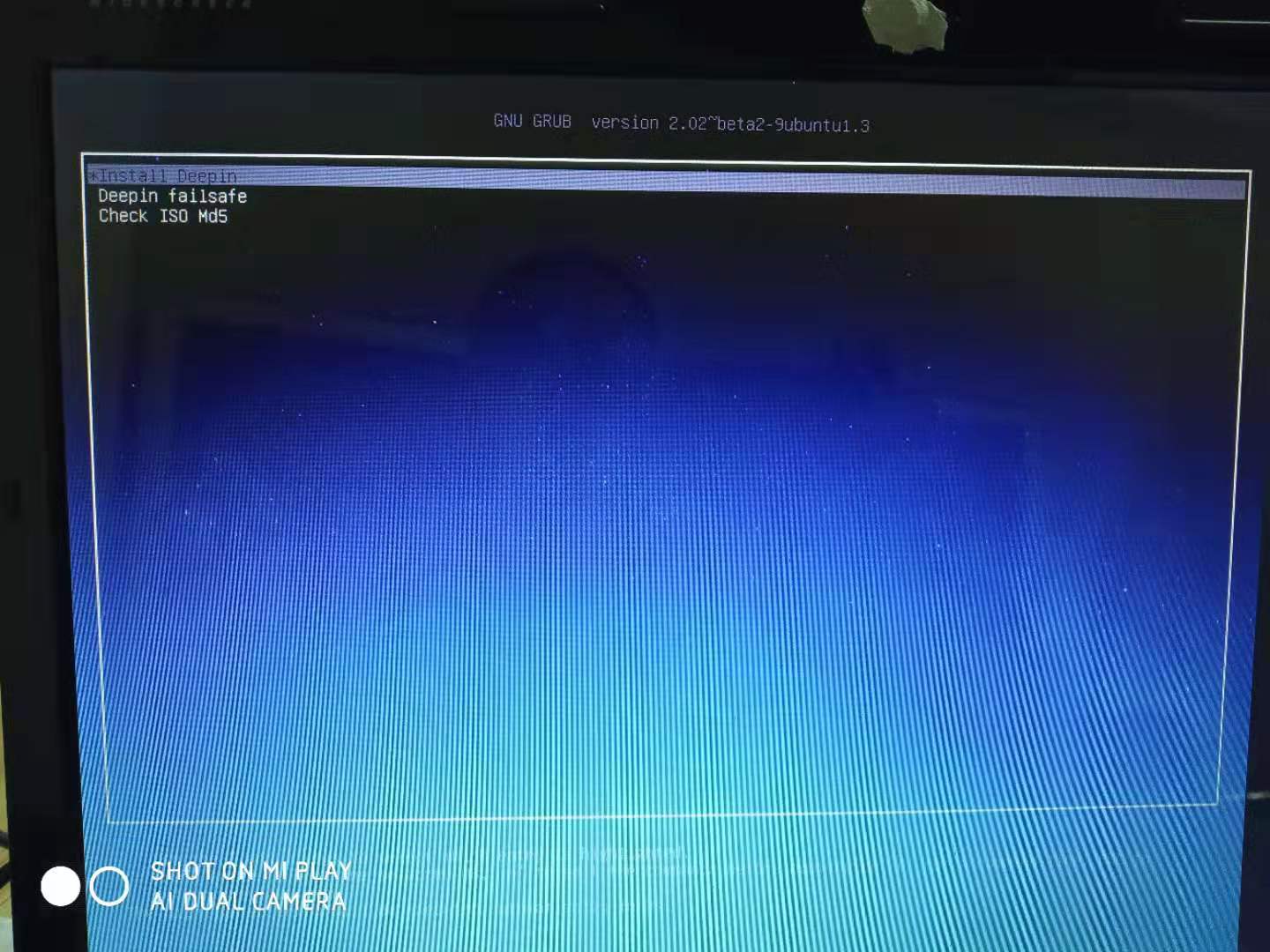

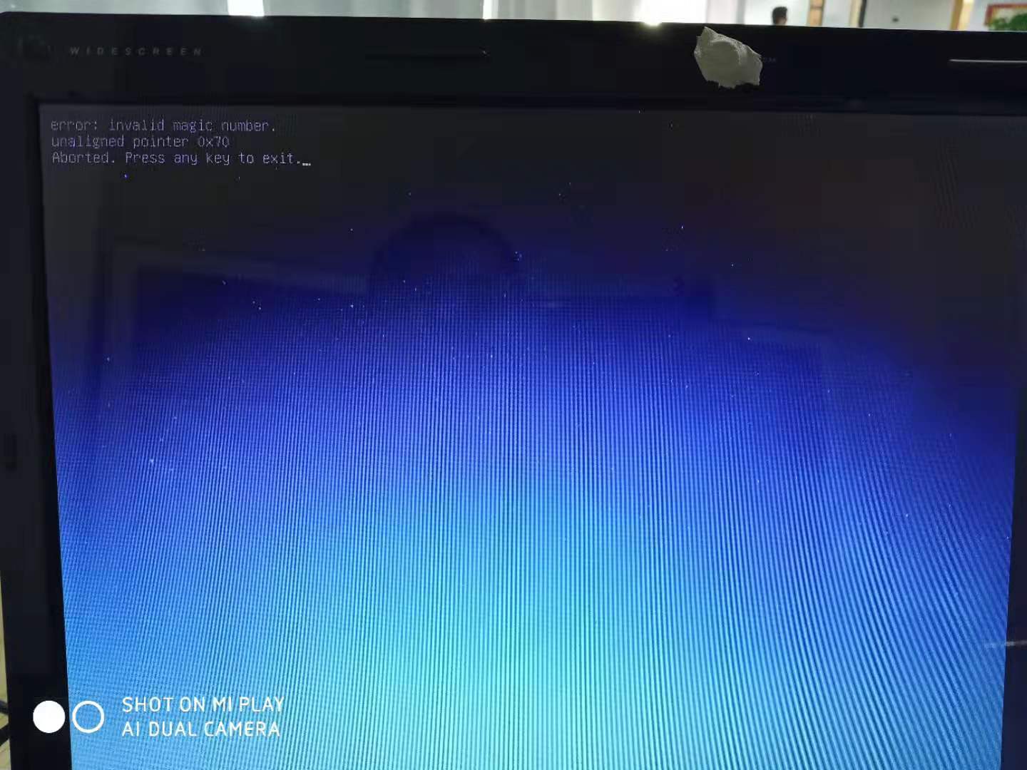

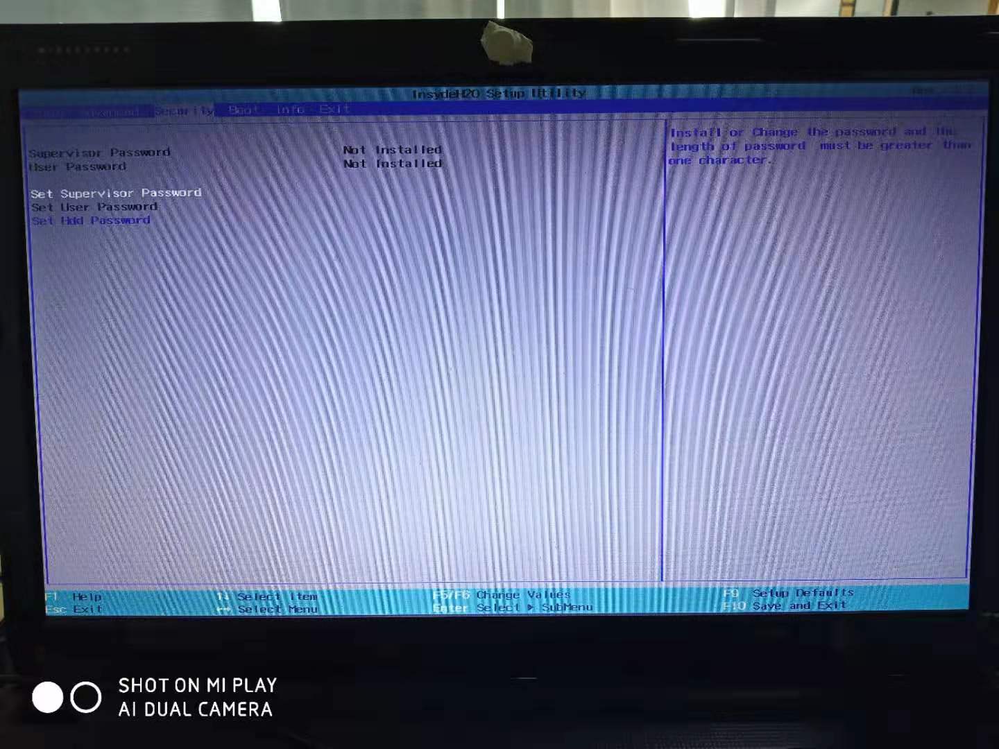

我的笔记本比较老,是神舟精盾K580s-i7 D0按照官网提供的教程使用U盘安装,两种引导模式都试过了,无法进入安装页面,网上查了支持的机器没有这款笔记本,只有1. 精盾K480N-i7-D3 2. 精盾K500B-i7-D2
deepin在虚拟机内可以跑起来,ubuntu也是可以安装成功的,这个就很郁闷了,喜欢deepin啊!!!!
上面的问题已经解决了,采用下面的兄弟说的方式对我的电脑无效,后来在京东新买了个32GB的U盘玩(猜测是由于U盘的芯片太老,但是我安装Ubuntu都没问题啊,郁闷in),试着按照官方的教程安装,一次性成功了,现在没有双启动菜单,只能进入BOOS进行启动项设置,才可以启动进入deepin,这个需要改进。双系统将是未来很长一段时间的需求,生态原因,无法一下子切换到deepin。

这种老笔记本会装不上么?怀疑要是双显卡的问题,要么是 USB 口的问题,要么是 U 盘的问题。

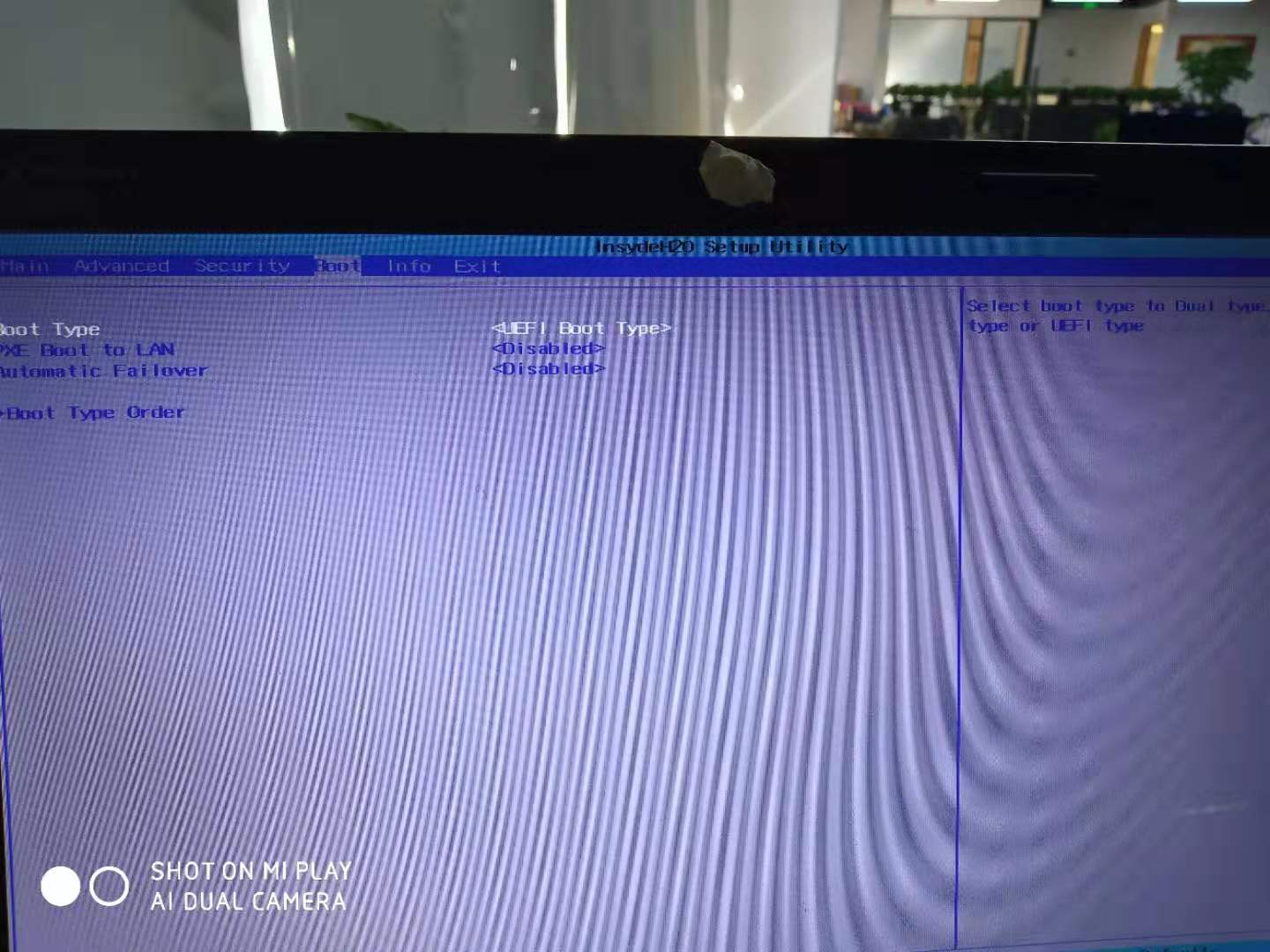

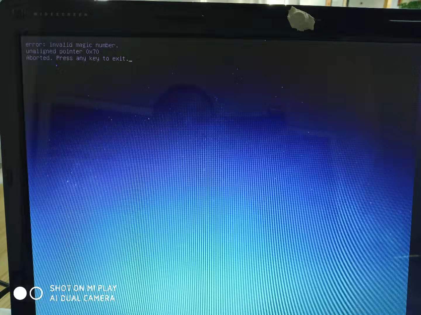

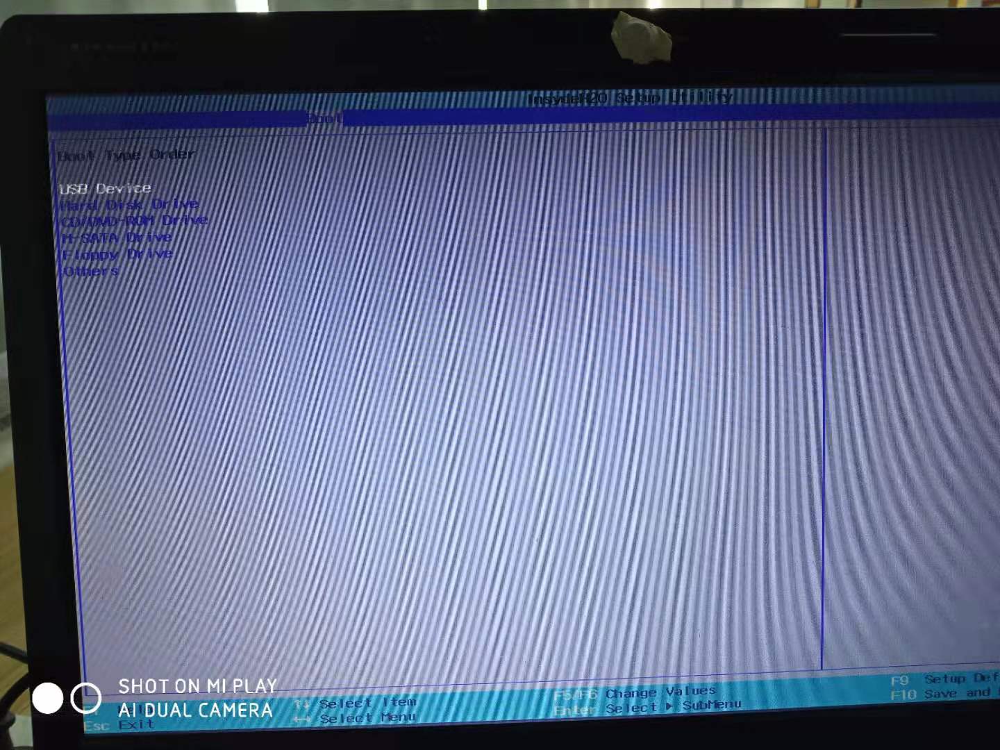

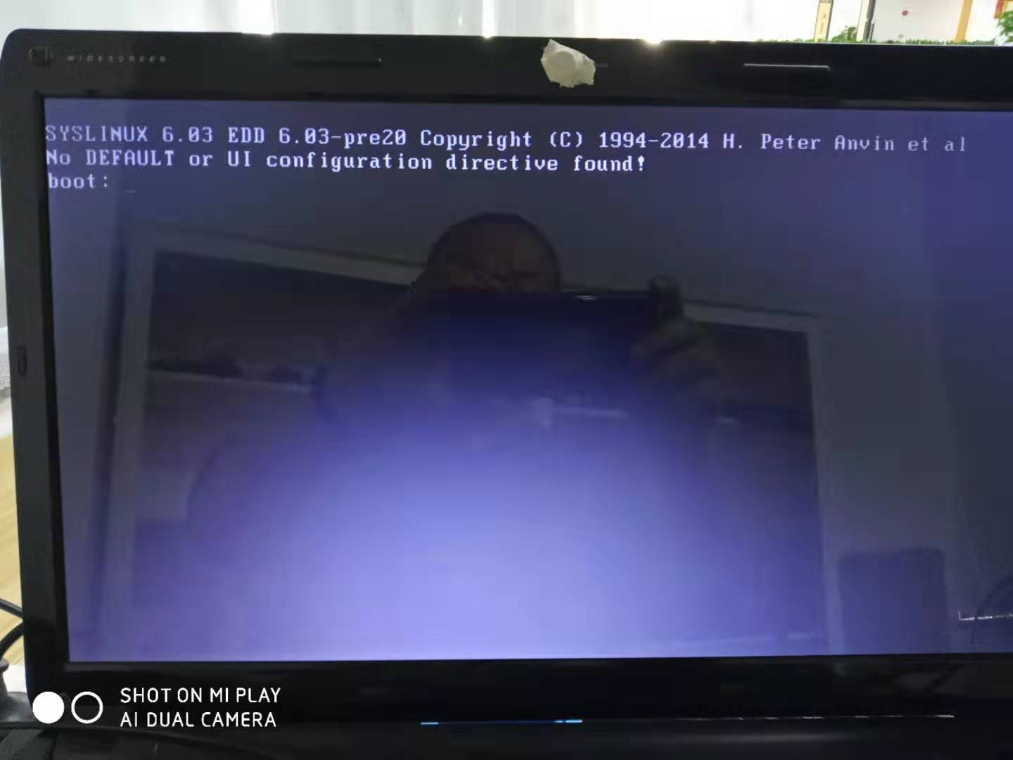

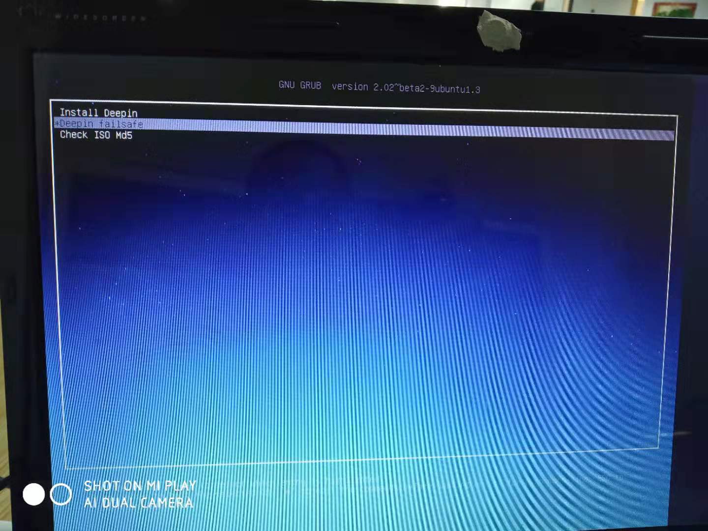

你可以把开机从u盘启动之后的图发一下吗?
wll770128
2019-11-14 18:29
目录:
1、电脑配置图片
2、普通模式启动图片
3、UEFI启动模式图片
正文
1、电脑配置图片
2、普通模式启动图片
3、UEFI启动模式图片
wll770128
2019-11-14 18:30
https://bbs.deepin.org/post/185118
图片在楼下,谢谢哈

我的笔记本确实是双显卡,U盘应该没问题,

玉
2019-11-15 02:35
似乎是启动参数问题,你在选择界面按e看看参数

昨夜的星辰
2019-11-15 05:13
制作U盘的时候别用ultraiso,版本不对或者没弄好就时候就跟截图的样子,我遇到过。用rufus这个软件做U盘,目前用这个软件我还没遇到搞不定的
heham
2019-11-15 05:54
用raw方式制作启动盘试试
