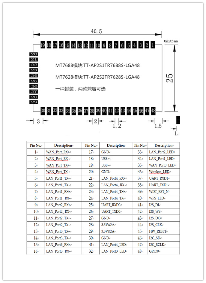

型号一:TT-AP2S2TR7628-LGA48
这是MT7628AN设计一款 尺寸40.5x25x3.0mm,采用邮票孔方式LGA48封装,与主板采用贴片方式集成,带Ipex座任意外接天线;有1Wan+4Lan、USB、双Uart、I2S、I2C、GPIO接口,封装尺寸和脚位定义如下:
有同样封装尺寸和脚定义的MT7688方案模块可以硬件兼容替换

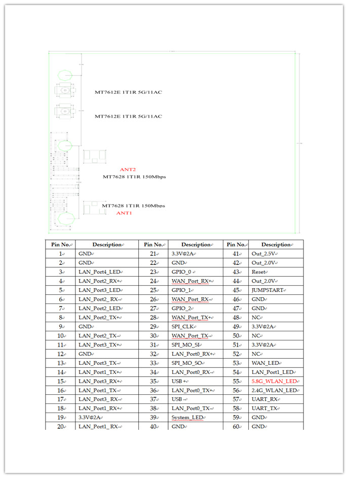

型号二:TT-AP2S2TR7628-D60
这是MT7628AN设计一款 尺寸45x24.7x9.0mm,采用双排针方式DIP60封装,与主板采用插件方式集成,PCB板载或Ipex座任意外延天线;有1Wan+4Lan、USB、Uart、GPIO接口!封装尺寸和脚位定义如下:
其中如果选择MT7688单通道,封装完全一样,型号:TT-AP2S1TR7688-D60;同样脚位定义,有双通道单频和双通道双频可选,双频的如下!可以充分考虑兼容设计!

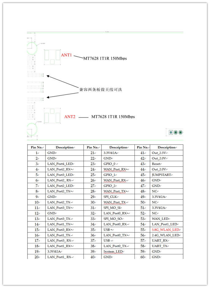

型号三:TT-AP25D2TR7628_12E-D60
这是MT7628AN+MT7612E方案设计一款尺寸48.0x47.7x9.0mm,符合IEEE802.11a/b/g/n/ac标准,双频四通道双天线AP模块(

/2T2R@5.8G),最大传输速率1167Mbps!采用双排针方式DIP60封装,与主板采用插件方式集成,通过Ipex座任意外延天线,有1Wan+4Lan、USB、Uart、GPIO接口!模块兼容性好的,有多款硬件兼容的可选!封装尺寸和脚位定义如下:

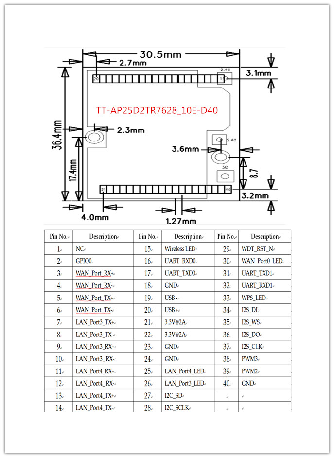

型号四:TT-AP25D2TR7628_10E-D40
这是MT7628AN+MT7610E设计一款尺寸36.4x30.5x15.0mm,符合IEEE802.11a/b/g/n/ac标准的双频三通道AP模块,采用双排针方式DIP40封装,与主板采用插件方式集成,通过Ipex座任意外延天线;有1Wan+2Lan、USB、I2S、I2S、双Uart、GPIO接口!封装尺寸和脚位定义如下:
