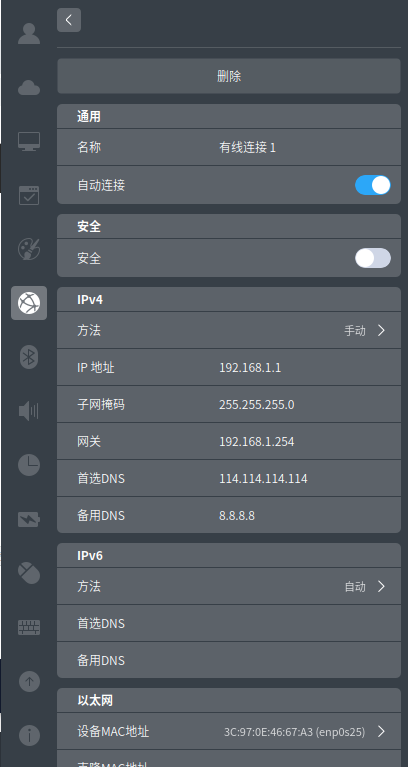

【NetworkManger】
一.介绍
该服务为图形化网络环境设计,可以用图形交互和nmcli命令来修改配置。
二.图形配置:
(扯皮:至于为什么要配置IP,呃,,,这得有点网络基础了。这篇帖子先不做介绍。)
