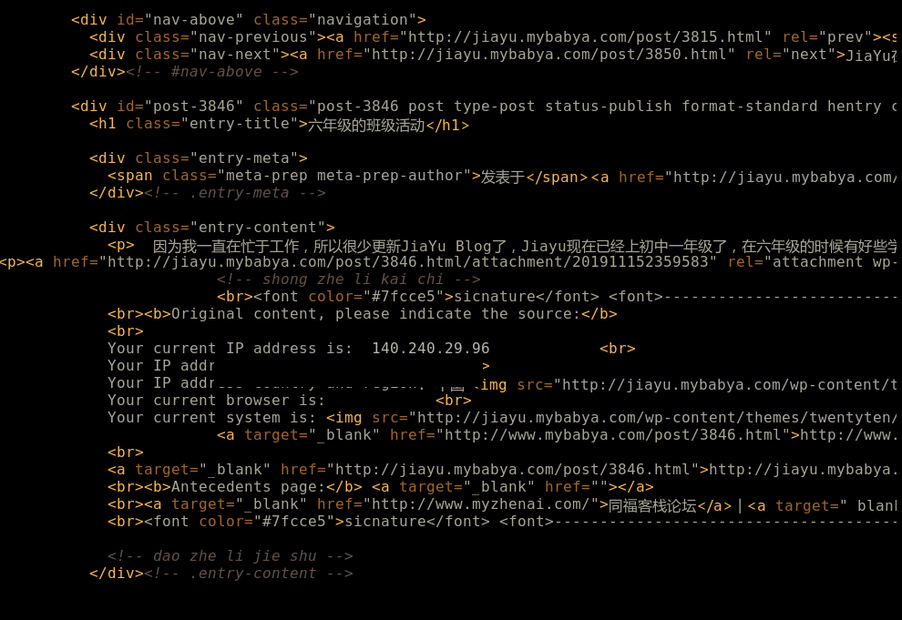

然后用文本编辑器打开inx.html这个文档,在里边找一找看看有没有你本机代理的IP地址,如果有,那么就是走 ...
