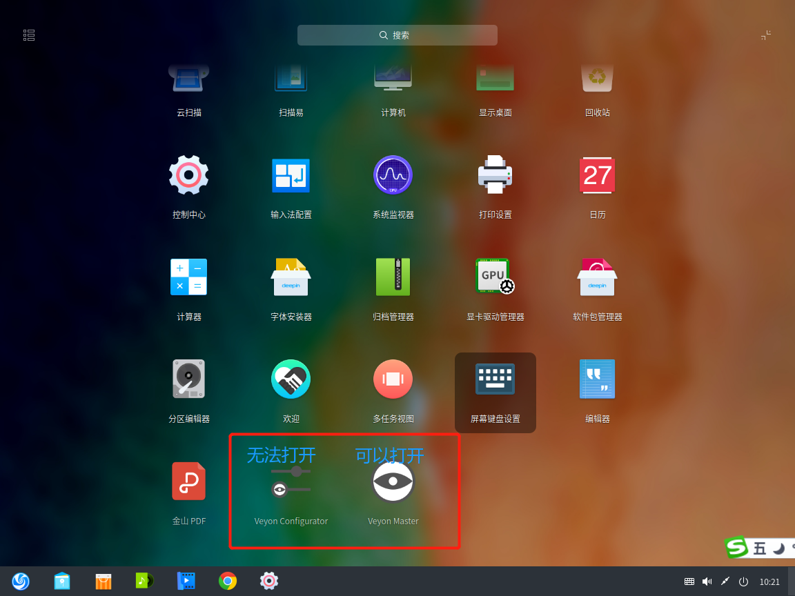

Deepin系统为15.11桌面版。因刚刚折腾LINUX。还不太熟悉。veyon用的是veyon_4.2.3-debian-stretch_amd64.deb这个文件,下载后可以安装。显示图标,无法打开。我又用虚拟机试了。发现主程序可以打开。设置程序无法打开。如下图
