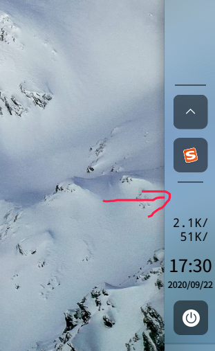

2020-09-23 01:32
#139
任务栏在右侧时,设置成只显示网速状态,上面还会留一块空白的位置,这个能去掉?
q77190858
2020-09-23 05:09
#140
https://bbs.deepin.org/post/179425
改了旧bug,产生了新bug
