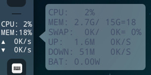

deepin系统监控dock插件,可监控CPU使用率、内存使用率、swap使用率、上传下载总量、实时网速和电池放电功率,有文字模式和图表模式可选
一、参考项目
二、图片展示
alt alt alt alt

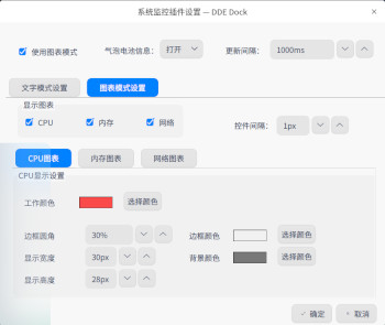

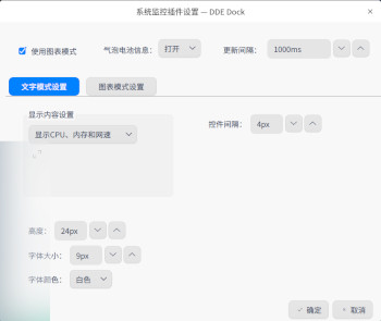

上四图分别是插件在文字模式和图表模式下的表现,并且插件的可配置性很高
alt alt
右键菜单中有设置选项,可以设置各个模式下的显示内容
