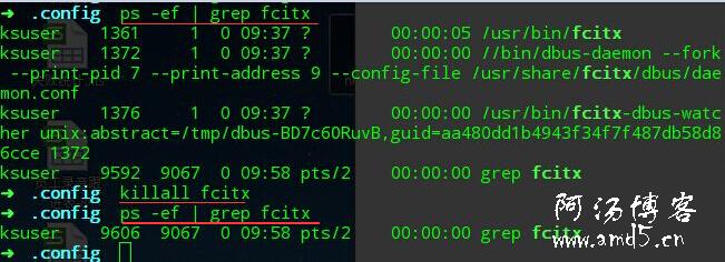

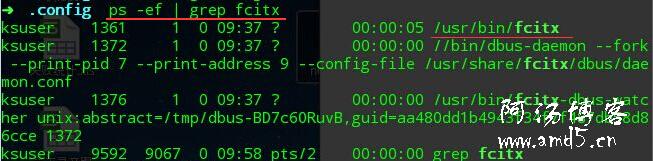

2、检查fcitx进程是否正常运行,在终端输入命令:ps -ef | grep fcitx ,如果出现下图结果说明已经运行。
如果不是上面的结果,在终端输入命令:fcitx -d
然后打开文本文档Ctrl+Shift、Ctrl+空格切换输入法进行打字测试。
3、如果是上面的结果,即fcitx进程已经启动,则输入下面命令:

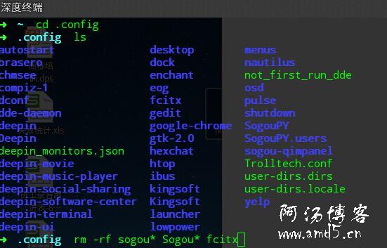

cd .config   # 切换到.config目录
ls        # 列出.config目录下面的文件,查看是否有fcitx sougou Sogou相关的文件
rm -rf fcitx* sogou* Sogou*  # 删除 fcitx  sogou  Sogou相关的所有文件
killall fcitx   # 杀死fcitx进程,杀死以后可以输入命令:ps -ef | grep fcitx 查看fcitx进程是否存在。
fcitx -d     #启动输入法工具
4、然后打开文本文档Ctrl+Shift、Ctrl+空格 切换输入法进行打字测试,测试正常以后,如果QQ不能正常打字,可以退出QQ重新登录。
