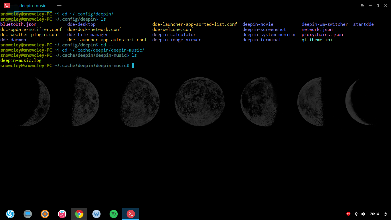

snowcley
2017-12-07 14:43
wtz Não existe esses dois arquivos no meu, mesmo com o deepin music instalado, só tem o deepin-movie e outros programas deepin.

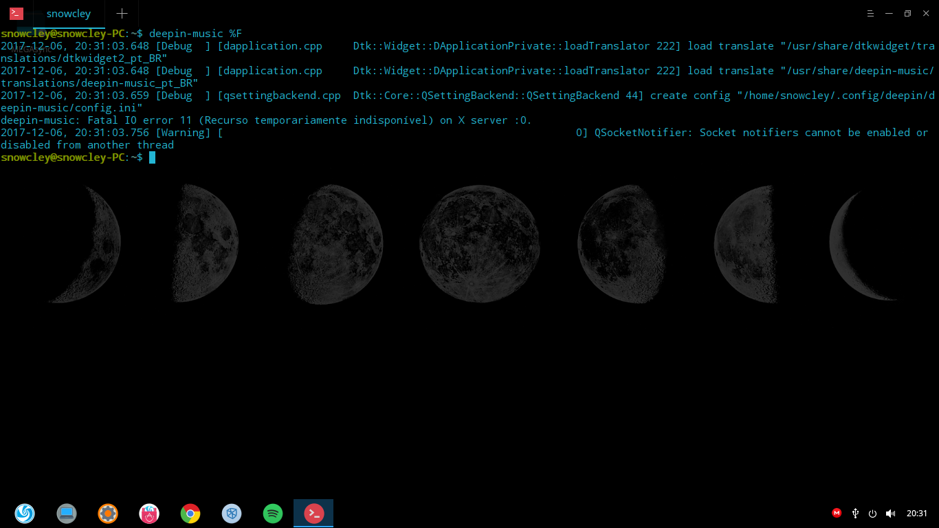

snowcley
2017-12-07 15:38
Esse comando não existe. Vou mandar print do erro ao abrir o deepin-music pelo terminal
