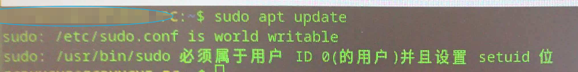

在安装软件时,突然发现常用的“以管理员模式打开”选项不见了,导致复制到剪贴板的文件不能被粘贴在目标路径、不再需要的文件和文件夹也不能删除:
终端里面也不能执行sudo命令,反馈是:“sudo: /usr/bin/sudo 必须属于用户 ID 0(的用户)并且设置 setuid 位”。
情况就是这么个情况,对我在deepin系统上的工作造成了严重的阻碍和干扰:
不知道哪位朋友遇到过这种问题和故障,又是怎么修复的。
烦请告知,不胜感激。

可能不大行
昨夜的星辰
7 hours ago
huaqi
可能不大行
刚试了下,是不行,正常情况下root不能直接登录
找个U盘丢个LIVE的ISO进去,看看能不能改权属啥的吧

你装了啥软件?把sudo权限文件给破坏了😂 这是一个 sudo 权限配置错误,核心原因是:
  1. /usr/bin/sudo 文件不属于 root 用户(用户 ID 应为 0)
  2. 该文件没有设置 setuid 位(这是 sudo 能够临时提权的关键)
试下GLM5分析给出的修复方案吧——

在另一块盘里面装开鸿,开鸿装失败了,deepin就这样了
an hour ago
huaqi
重新恢复sudo权限吧,前几天遇到一个一样问题的,sudo权限没了,一问也是装kaihong之后出现的😂 那个安装方式比较怪,建议还是用备用机体验
neko
Ecological co-builder
4 minutes ago
apt download sudo下载sudo安装包。然后xdg-open . 打开当前文件夹双击sudo安装包覆盖安装原来的sudo恢复权限。前提是pkexec正常工作。
