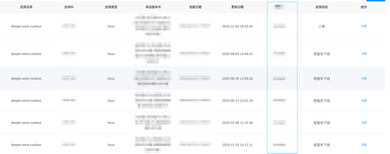

首先呢,deepin是一个开源社区版本,所有的代码都是开源的,如果存在云端控制代码,早就被开源人揪出来鞭打了,20/23/25系统都是相互独立的,不会出现某一个版本更新而导致另外的版本不可用的问题……
其次您说的这个应用是wine的,wine应用依赖系统的wine环境,给你看看这段时间我们的wine环境迭代了多少版本,wine环境的升级会导致历史适配的wine应用不可用的情况,应用的运行涉及多个方面,这也是为什么深度要大力推广玲珑的原因。

深度商店里的asrtools不能直接使用。根据指引到GitHub下载asrtools然后解压。在商店安装“统信win应用兼容引擎”,打开/我的/我的应用/添加应用,找到解压后的asrtools.exe文件(就是win系统下的安装文件),运行。经测试,成功、可用。

wine环境迭代了很多版本,把20版的wine环境也迭代了吗?不是说20、23、25版是分开的,20、23版不做维护了吗?我用的20.9版,这现象发生在已经静止的20.9版身上。现在是系统本身没变化,软件也没变化,但结果变化了。这就是我理解不了的地方。
