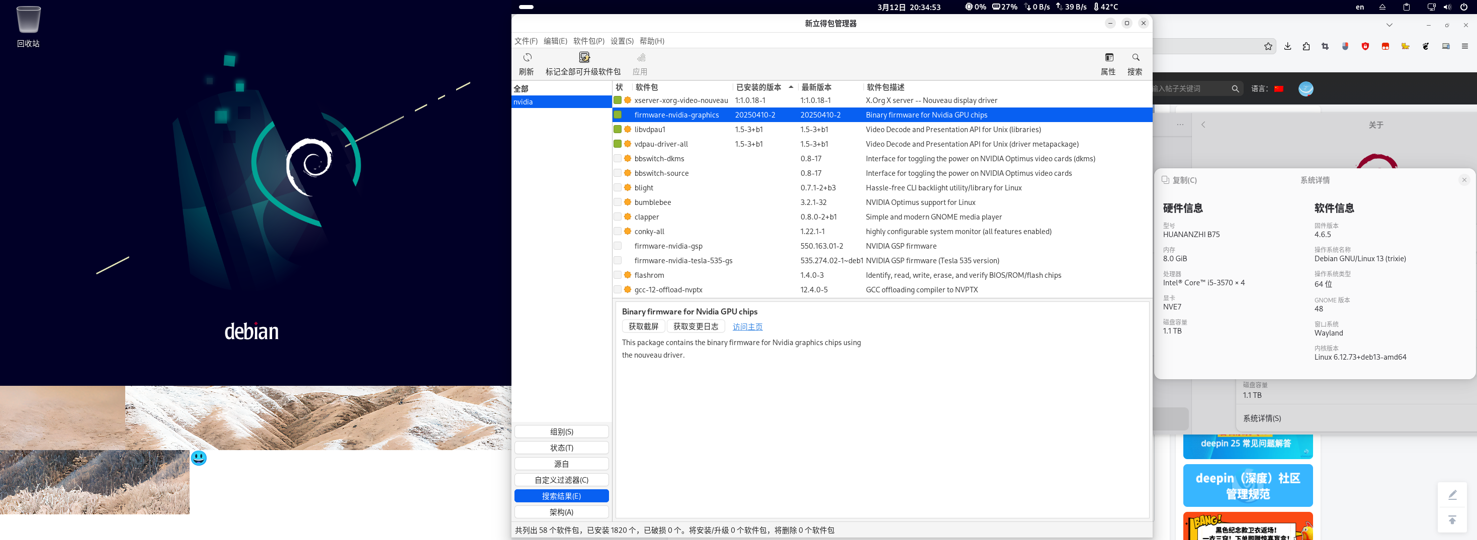

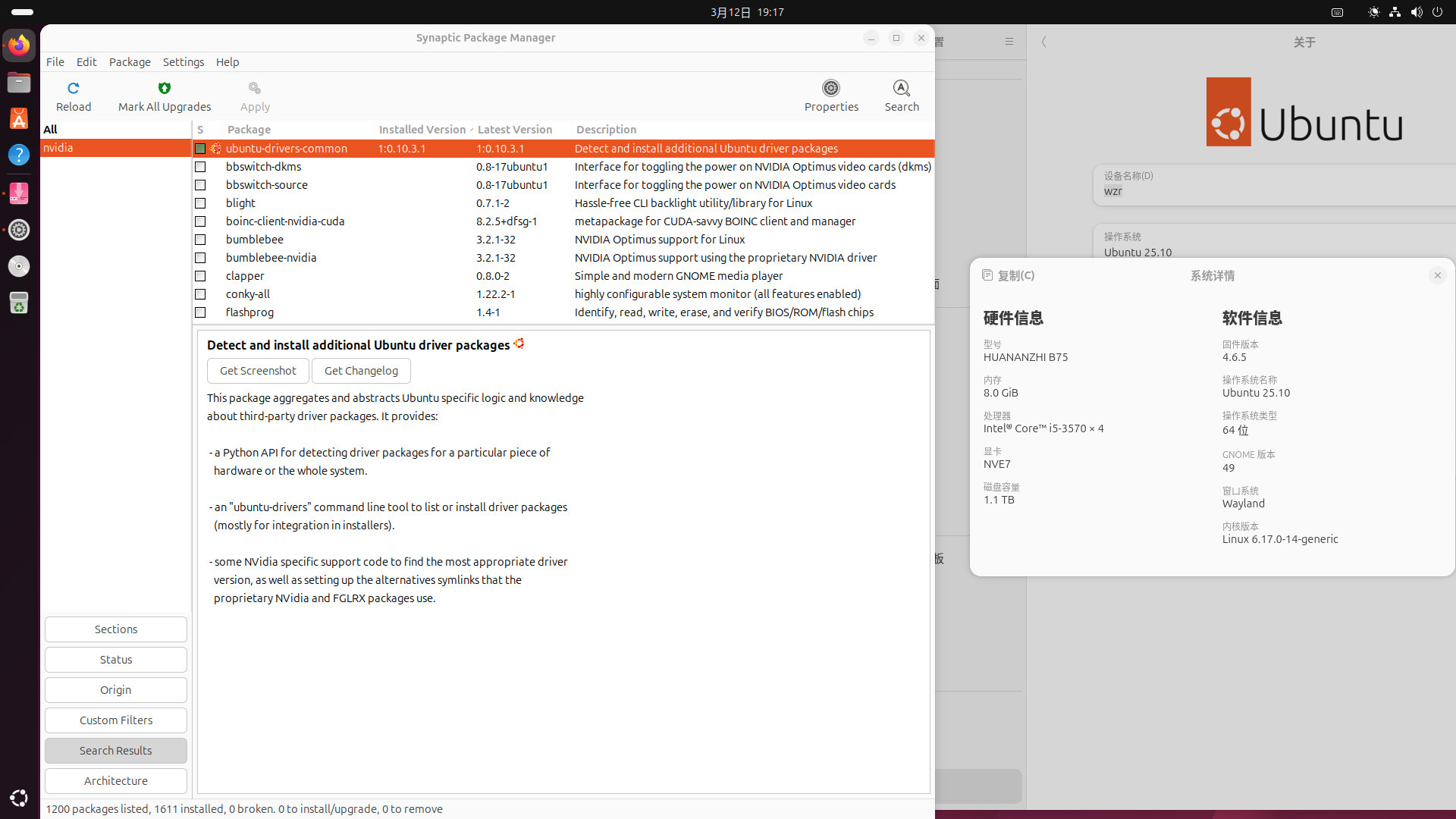

WangZhongyun
2026-03-12 19:19
#28
对啊,所以我看你说能安装6.8及以后版本内核版本的Debian和Ubuntu,就很好奇了,它们的驱动哪来的😂
MuYi086
2026-03-12 19:21

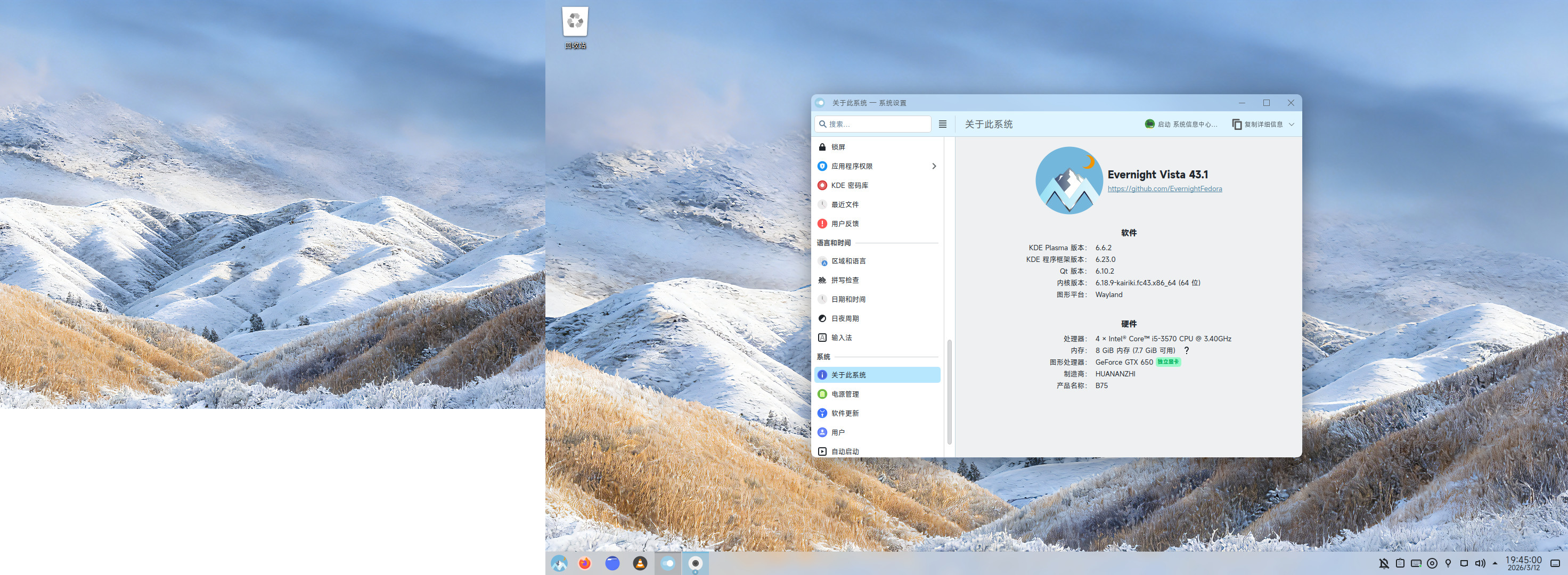

这个也没见N卡闭源驱动,6.18.9内核可以用两个屏

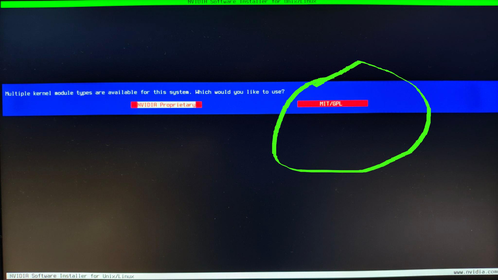

Signal
2026-03-22 17:29
#33
我的主机是集显+N卡(RTX5070TI),刚装完驱动。
个人经验如下,不保证适配所有情况。
1、替换为华为源,up到最新。
安装了buildessential,dkms(虽然感觉没必要提前安装)
2、NVIDIA网站下载Linux版驱动,目前最新580.142
3、关掉了磐石(不清楚启用状态下什么情况)
4、切换到tty2,登录
5、purge nvidia* lbmnvidia*
6、驱动.run +x权限,sudo 安装驱动
7、安装过程中一定要选择开源!!!!
安装 DKMS:选择 Yes,便于内核更新后自动重装驱动。
安装 32-bit 兼容库:YES
运行 nvidia-xconfig:我选 No,不清楚能不能选yes。
8、
sudo update-initramfs -u
sudo reboot
9、启动成功!记得打开磐石
对了,我的bios里面集显和独显设置的自动。
可以参考https://bbs.deepin.org/post/294831
