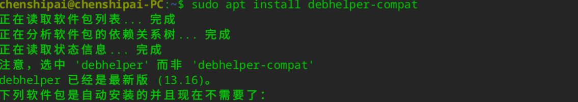

沉时派
2025-11-05 09:17
LiuYongzhang:
添加缺失的依赖包:
  • 添加 debhelper - Debian 打包工具
  • 添加 debhelper-compat - Debian helper 兼容性包
deepin的官方源里面并没有 debhelper-compat包,我把他给注释掉了,也能正常打包编译
