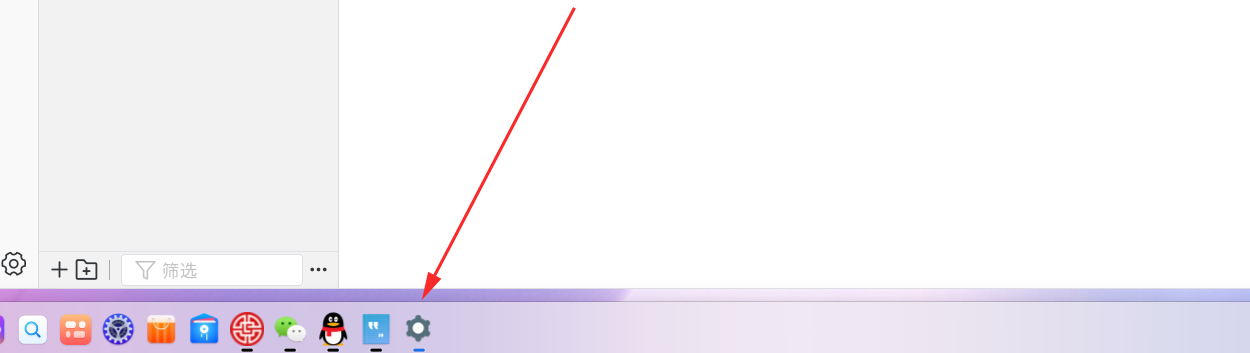

同事弄的基于tiny rdm开源代码加入定制功能的一个小程序,原本只有windows版,他研究了很久,终于弄出了Linux二进制程序,因此也不好苛求太多
之前遇到的问题就是自己在 ~/Desktop下制作的.desktop文件明明指定了exec和icon路径,但是在任务栏上却是齿轮图案
~/Desktop
在群里问了没有得到有效答案
后面问了deepseek、千问、kimi和豆包,都说是StartupWMClass的问题,我的是Code,因为可能是拿VS Code的桌面文件改的,记不清了

实际上根据他们推荐的方法执行无效

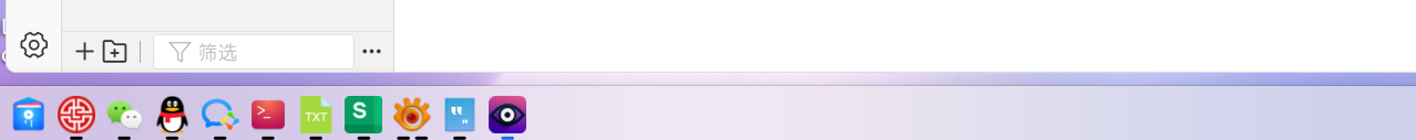

最后还是无意中试出来了,把桌面文件复制到 /usr/local/applications启动器里,从启动器发送到桌面,双击打开就有图标了
desktop文件里都不需要StartupWMClass配置选项

所以是dde-shell的bug?
这就不知道了
