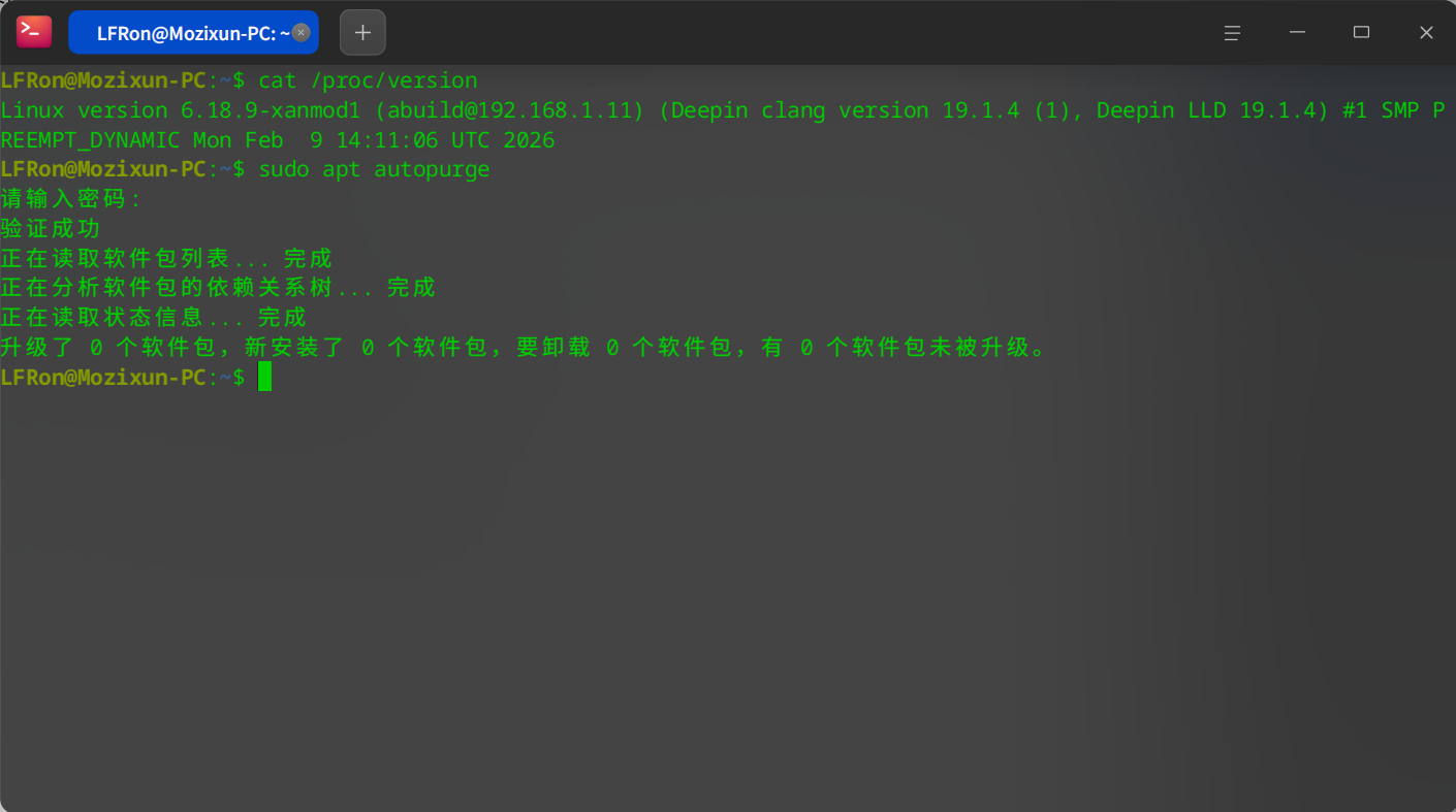

mozixun
2026-02-10 12:57
chmod700:
前段时间看论坛有个人说,连deepin自己的人开发都不用deepin,真有可能是真的,这也能解释得清很多非常显性的bug都没有在镜像发布前消灭,自己都不用哪发现得了?此外我试用deepin过程中已经发现了不少其他主流发行版上都有而deepin没有的包了,只能从debian和ubuntu偷包。正儿八经搞开发和生产环境,还是用主流发行版吧
BLumia明确说过deepin开发人手都有运行deepin的系统
其次排除显卡问题, 我full-upgrade + autopurge也没发生过依赖地狱:
其次真的搭开发环境, 为什么不用podman打包后四处分发 (

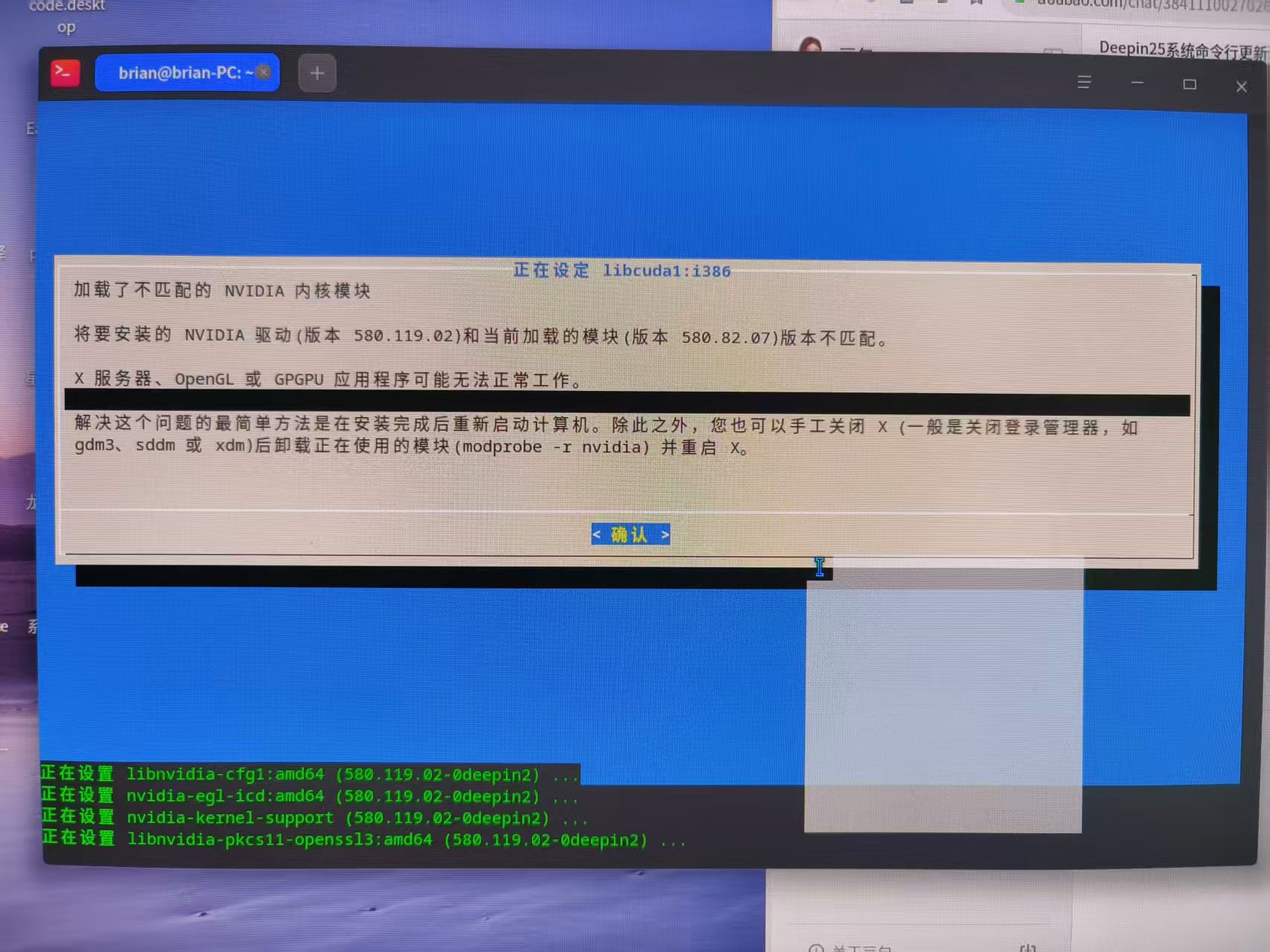

BrianDeepin
2026-02-10 13:27
