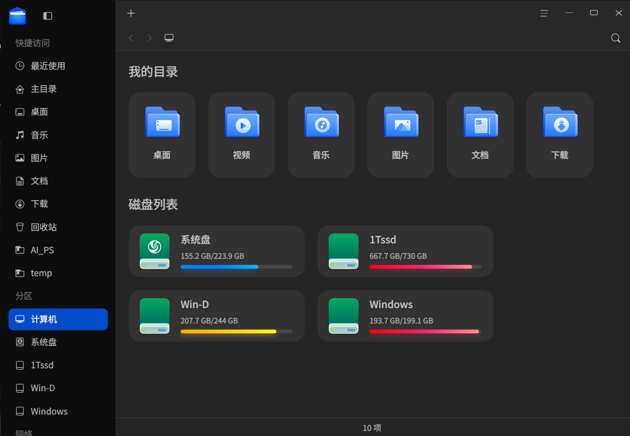

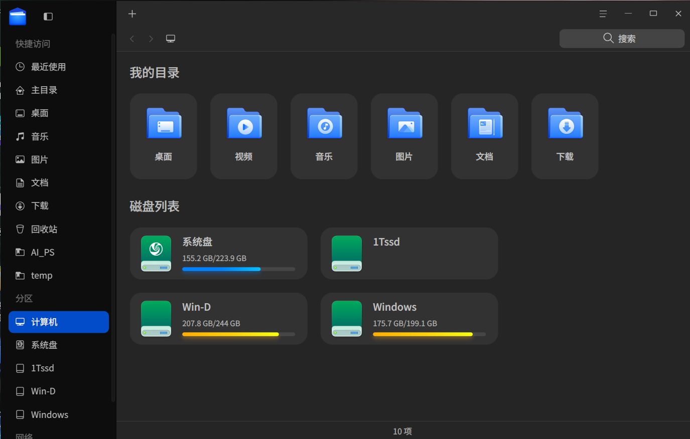

重启归来,桌面某个E盘应用的图标竟变成了默认空白图标,心里顿时咯噔:完了,它又“罢工”了!打开文件管理器一看,果然:E盘踪迹全无,Deepin 25再次对它“视而不见”。这已是第二次上演同样的剧情。

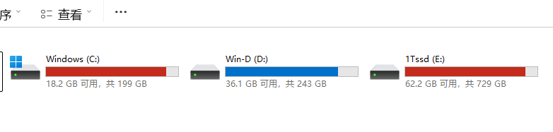

上次遇到时,我选择启动到Windows 11下“拜个码头”,结果Windows轻松识别E盘。
再重启回Deepin,E盘竟又神奇“归位”!

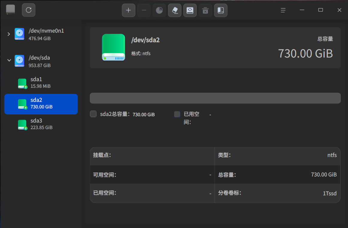

    • 在终端输入 lsblk -f 或 sudo fdisk -l。
    • 在输出结果中找到你的E盘。它通常类似于 /dev/sda3 或 /dev/nvme0n1p3。可以根据大小(约70G)和类型(ntfs)来判断。假设你的E盘是 /dev/sda3。
  3. 修复NTFS分区脏标志:
    • 运行以下命令,注意将 /dev/sda3 替换为你上一步找到的实际分区:
      sudo ntfsfix /dev/sda3

知道原因后,那现在简单了,一条命令解决 sudo ntfsfix ...
比如我的:
sudo ntfsfix /dev/sda2
