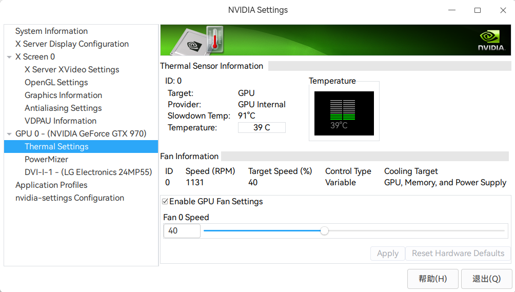

NVIDIA GeForce 风扇 手动开启并设置转速40%后,重新启动电脑就会重置,问了半天Ai 现在终于可以开机自动设置了。

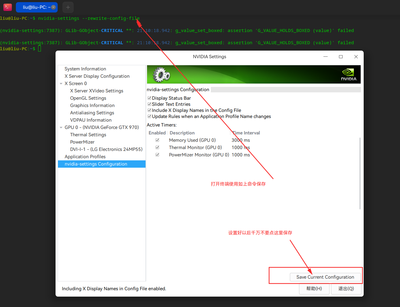

经过生命不止就不停的折腾捣鼓
发现设置好配置后不要点nvidia控制面板的保存
要使用终端命令保存(不用加sudo)如图
nvidia-settings --rewrite-config-file
或使用简写形式 nvidia-settings -r
该命令的主要作用是:
  1. 读取当前配置:从 X 服务器获取当前的 NVIDIA 显卡配置
  2. 写入配置文件:将这些配置保存到默认的配置文件中
  3. 静默执行:执行完成后立即退出,不启动图形用户界面
不知道什么原理

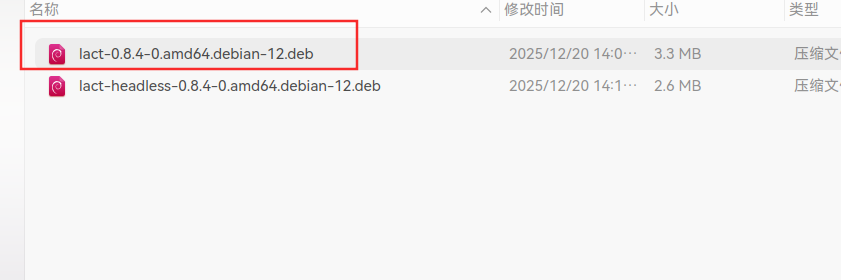

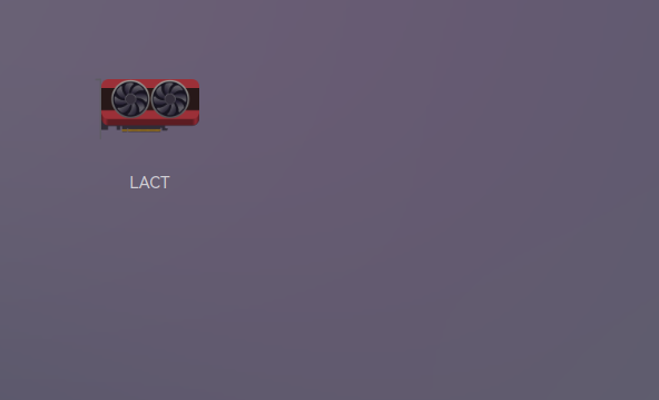

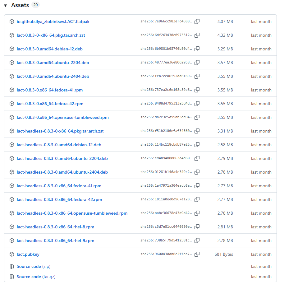

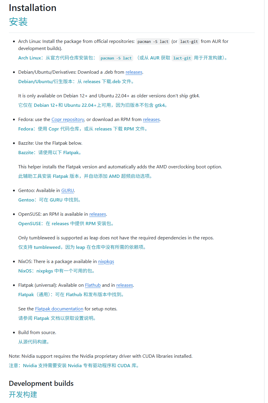

heeroyuy86
2025-12-20 18:30
LiuYongzhang:
安装了打不开,好像amd显卡的,不知道nvidia 能不能用
1."AMD64"指的是 x86_64架构,A、N、I显卡都有支持。
2.链接访问的是页面便有指引。
3.如果是Deepin v25安装该应用的话,我个人不成熟的理解是选择“lact-0.8.3-0.amd64.debian-12.deb”;或者在flathub查找该应用,复制指引提供的命令安装也可以。

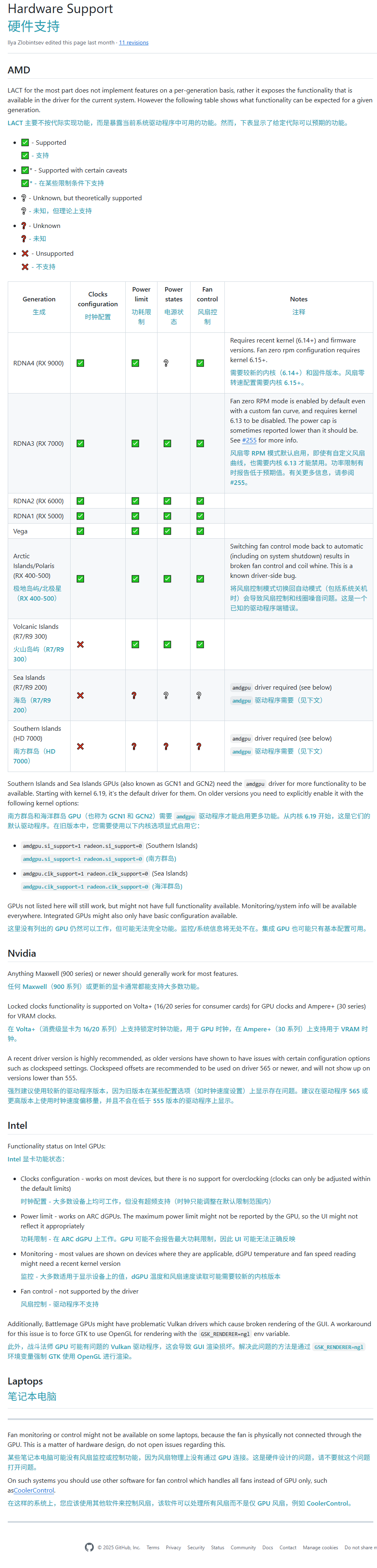

4.下图是硬件支持列表:
5.补充免责声明,该应用含有显卡超频等功能,本人仅提供有这么一个应用的参考,对于使用后的任何后果概不负责。

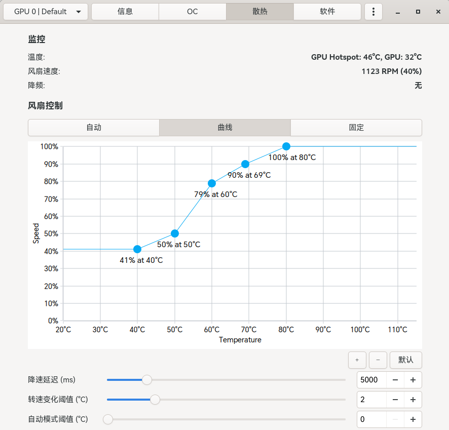

LiuYongzhang
2025-12-20 18:37
heeroyuy86:
2.链接访问的是页面便有指引。
4.下图是硬件支持列表:
这个可以
