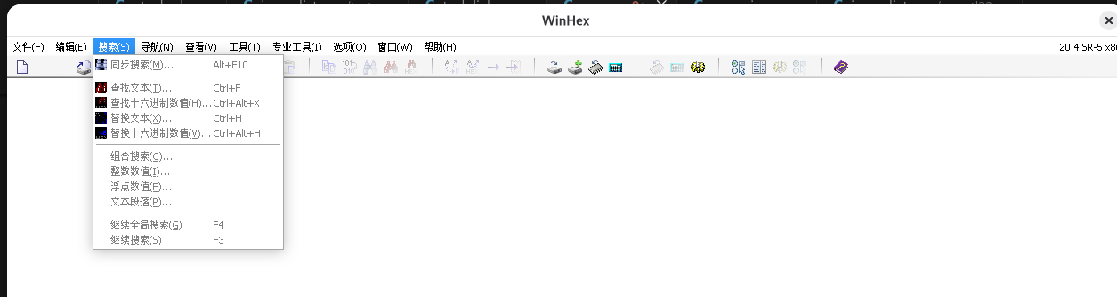

4.问题展示
可以看到图标显示错误(底色是黑色)

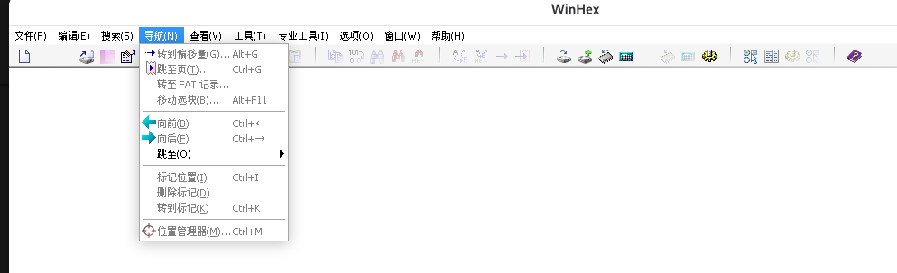

结果展示
!完美
