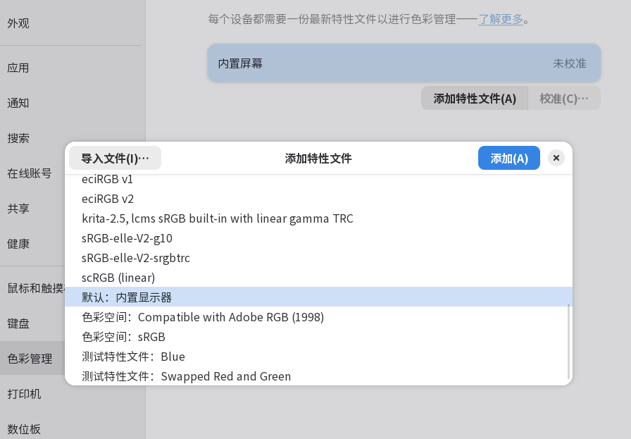

但是其实甚至都不需要那么麻烦,因为GNOME的色彩管理会在连接显示器的时候自动用EDID生成icc配置文件。可以这样添加:

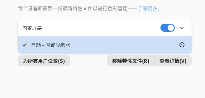

添加好了之后是这样的:

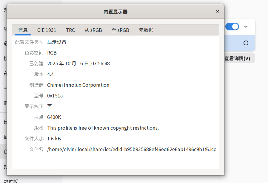

在查看详情里面可以看到icc文件的位置,以及色域图表等信息。
