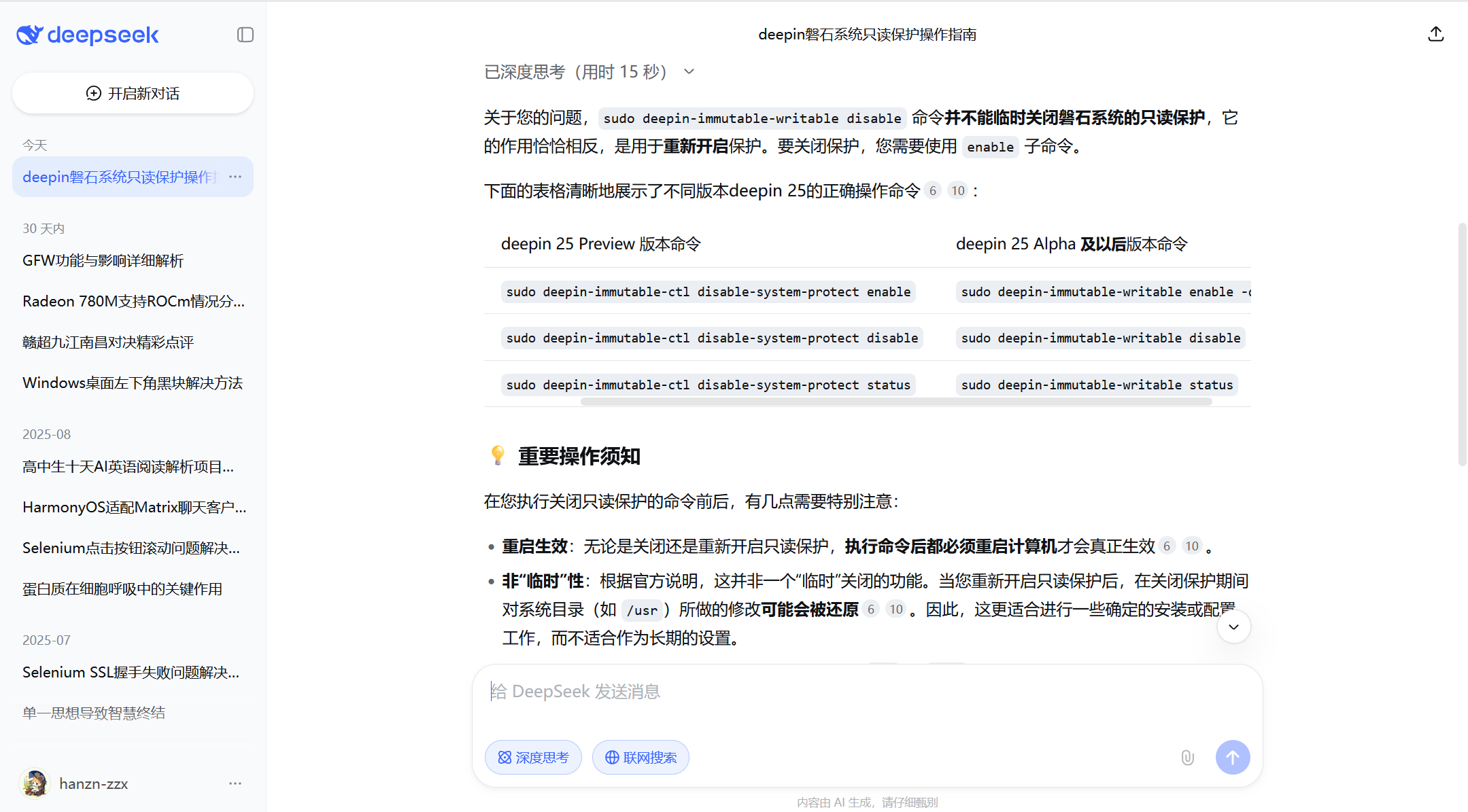

hanzn-zzx
2025-09-25 23:11
deepseek:我没问题,是别人的问题
kookboy
2025-09-25 23:23
hanzn-zzx:
哦,这不错!很可能是你开启了联网搜索功能。
我遇到的是用UOS AI里的大模型(没联网):DeepSeek-试用账号

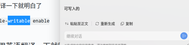

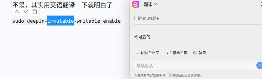

不是,其实用英语翻译一下就明白了
sudo deepin-immutable-writable enable
immutable是不可变的意思
那么 deepin-immutable就是deepin不可变的意思
writable可以翻译为可写入,连起来就是 deepin不可变可写入 启用
enable是启用的意思
所以不用想太复杂了
Ligocut光剪视频剪辑软件
2025-09-26 00:57
也可以直接只看最后两个单词
可写入 开启
可写入 关闭
可写就是可以修改的意思了。不用理会磐石不磐石了。
