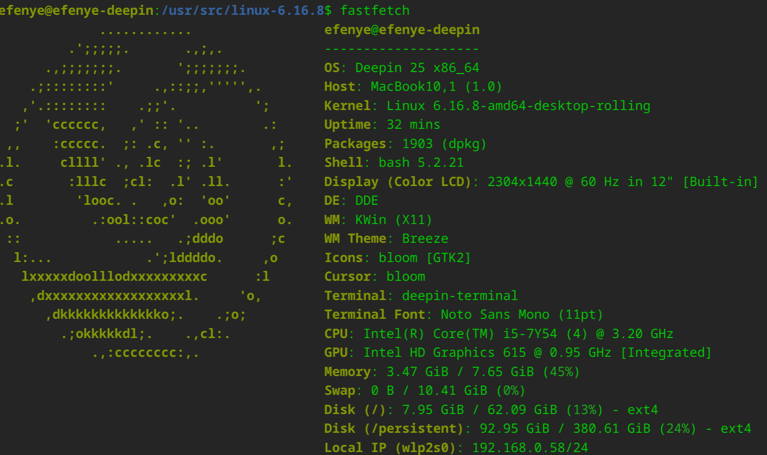

最近浏览www.kernel.org官网,发现内核都更新到6.16.8了,deepin 包仓库里最新的内核也就是6.12.41-amd64-desktop-rolling,感觉还是差点意思,于是决定给deepin25 换一下6.16.8的内核,让deepin25飞起来,感觉爽爽的。
  1. 内核源代码下载
    到www.kernel.org下载最新的内核源代码,并解压缩,复制到/usr/src目录
  2. 编译环境安装
    sudo apt install build-essential libncurses5-dev libssl-dev libelf-dev bison flex dwarves zstd liblz4-tool bc rsync git
    \\这个必须安装,不安装执行内核编译就会报错
  3. 进入内核目录
    cd /usr/src/linux-6.16.8
    \\必须要进入这个目录,才能执行下一步,否则会报错
  4. 生成.config文件
    sudo cp /boot/config-$(uname -r)   .config
    \\复制现有的内核版本配置文件,.config文件是编译的配置文件,没有这个文件就无法编译
    sudo make olddefconfig
    \\在 现有内核的.config,自动处理新内核的新增选项(按默认值配置)
  5. 内核编译
    sudo make -j$(nproc)
    \\此命令会让PC按照实际的cpu数量去编译,编译时间要看自己cpu的情况,i3双核编译时间要几个小时
    建议把电源调一下,让电脑不要进入待机/休眠状态
  6. 模块安装
    sudo make modules_install
    \\安装模块
  7. 内核安装
    sudo make install
    \\安装内核
    \\执行此命令,会自动在/boot目录,建立与6.18.8内核对应的vmlinuz、initrd、System.map文件
    \\执行此命令,会自动做grub的更新
  8. 内核编译文件清理
    sudo make mrproper
    \\彻底清除,包括配置文件,此命令不要提前做,等新的内核安装ok,没有问题再执行。

怎么说呢,从6.6.93升级到6.12.41,6.16.8,感觉稳定性有了点提升,
6.6.93内核,DDE中蓝牙可以发现,但是特别不稳定,有时候启动可以发现蓝牙,有时候启动都没有。
6.12.41内核,我的蓝牙鼠标根本就连接不上了。
6.16.8内核,起码我的蓝牙鼠标活过来了。
森林的天空
2025-09-21 13:56
系统流畅了不少,蓝牙稳定了不少,其他的变化我还没有发现。
