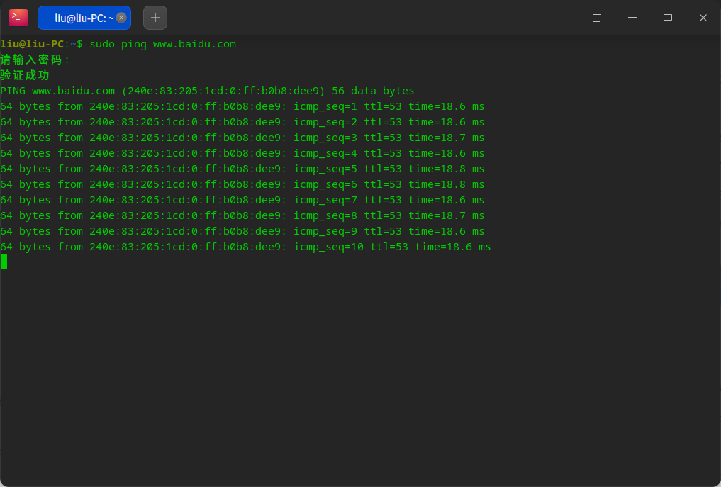

今天偶然访问github不畅,想看看网络可达性,结果发现ping命令居然不能用!?
ping www.baidu.com
ping: socktype: SOCK_RAW
ping: socket: 不允许的操作
ping: => missing cap_net_raw+p capability or setuid?
执著的灵魂
2025-09-08 21:55
这个是BUG,要在命令前面加上sudo

是不是搞错用户组了,怎么ping也要用sudo了……
治国平天下
2025-09-09 11:05
切换成root是可以正常PING通的
