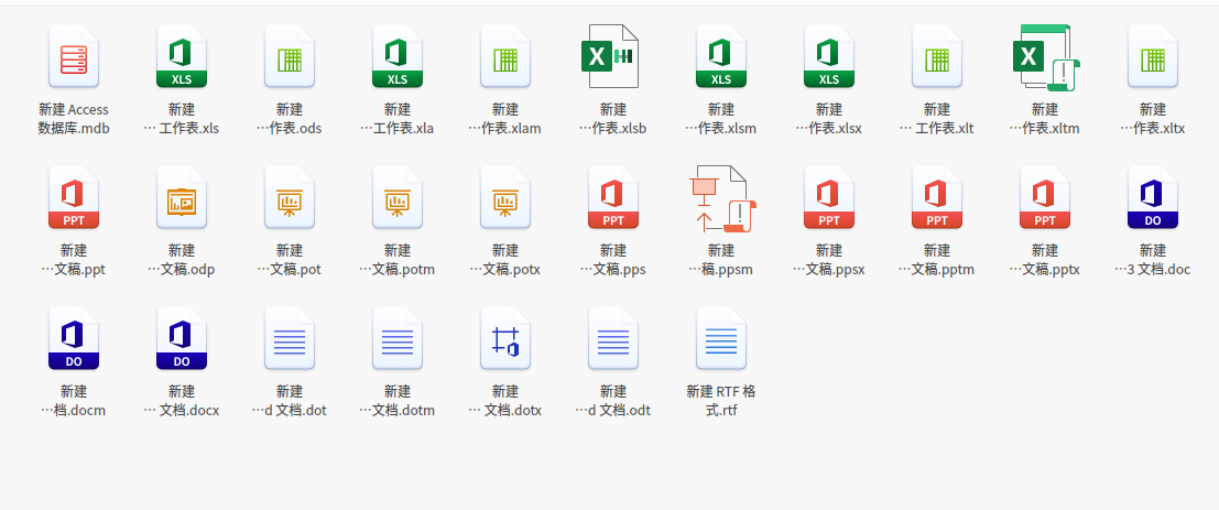

在deepin25的8月27日更新之后,自定义主题失效了。
简单研究了一下,可以通过在 $HOME/.local/share/deepin-themes路径下,照抄系统主题,来创建自定义的主题,可以恢复部分的文件图标,但是大部分文件图标依然是默认的 nirvana主题。
偶然看到了这个工具:https://github.com/linuxdeepin/deepin-desktop-theme/tree/master/tools/xdgicon2dci
顾名思义是,将xdg标准的图标转换为dci格式的工具。

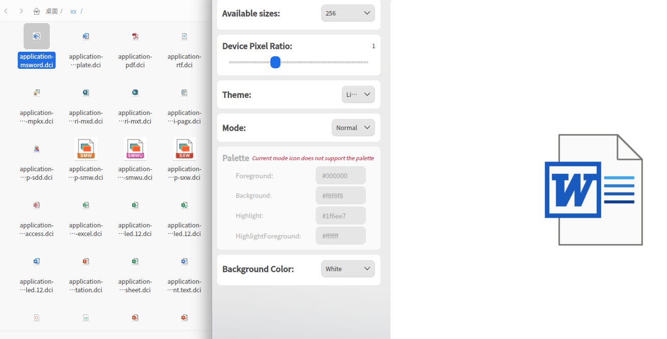

通过查看代码,和借助chatgpt,将cpp代码转换成了python脚本,并作了一些修改,让它可以批量转换用户目录中的图标主题:xdgicon2dci_python.zip
转换之后,文件数量就只有数百个,跟之前xdg规范的数千个文件相比,就简洁多了。
但是我应该如何使用这些dci,来重新创建我的自定义图标主题呢?
