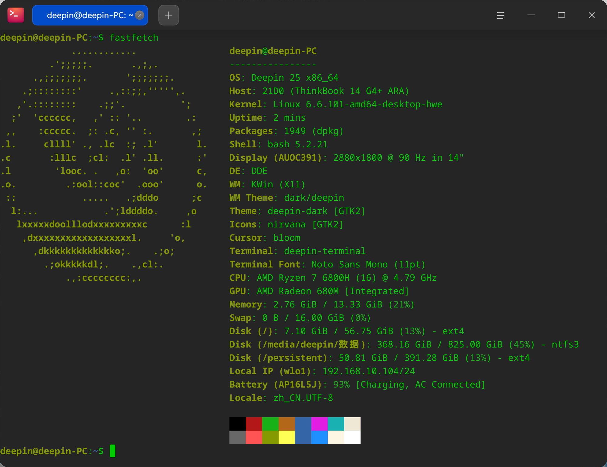

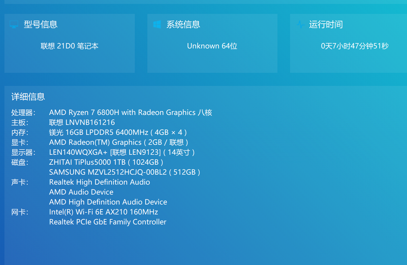

问题:自从7月23号更新后就出现黑屏唤不醒的问题,到现在了更新了两次了,还是老样子,用这用这就只剩亮着的键盘了
复现:开机不用电脑放一会就黑屏无法唤醒
说句不好听的话,这系统真的是拿来用的吗?社区版变成了uos的测试版本,这也就算了,那至少让系统能用吧,不要有这种直接影响使用的大问题出现
附上配置:

这个是日志,我重新全盘安装之后第一次待机久复现了,目前是最新系统
配置如下:
