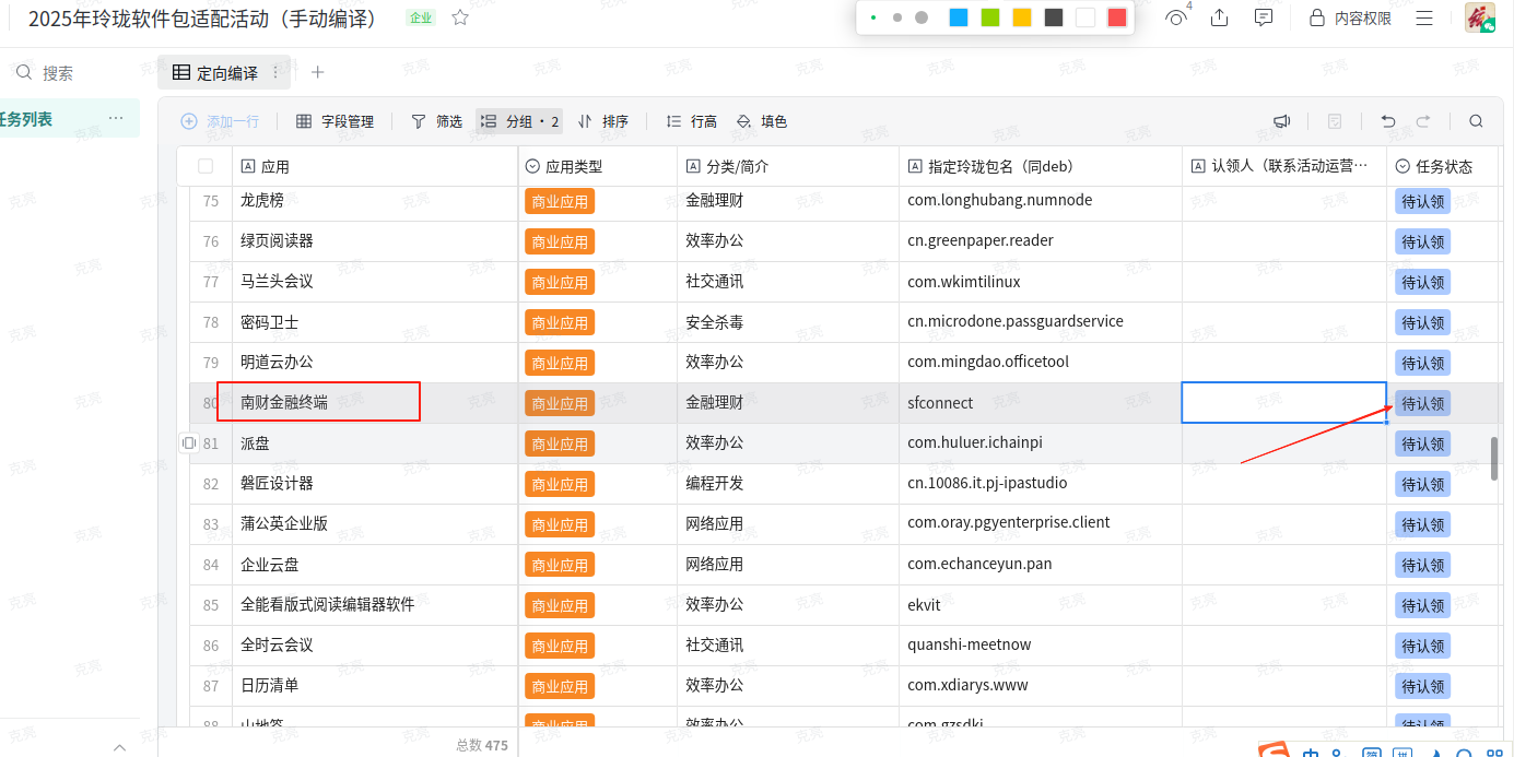

我们跟随打包任务节奏走,针对官方发布的🍥 指定应用清单 看哪个顺眼,随机选一个,我们选商业应用为例 南财金融终端

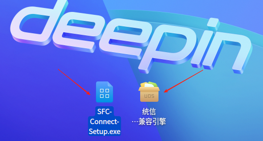

首先找到南财金融终端的官方网站 https://sfconnect.sfccn.com/ 找到Windows 版本,下载到本地。
然后用兼容引擎打开安装,方法有两种,第一种直接双击EXE 文件,就像Windows系统一样安装,下一步....完成。

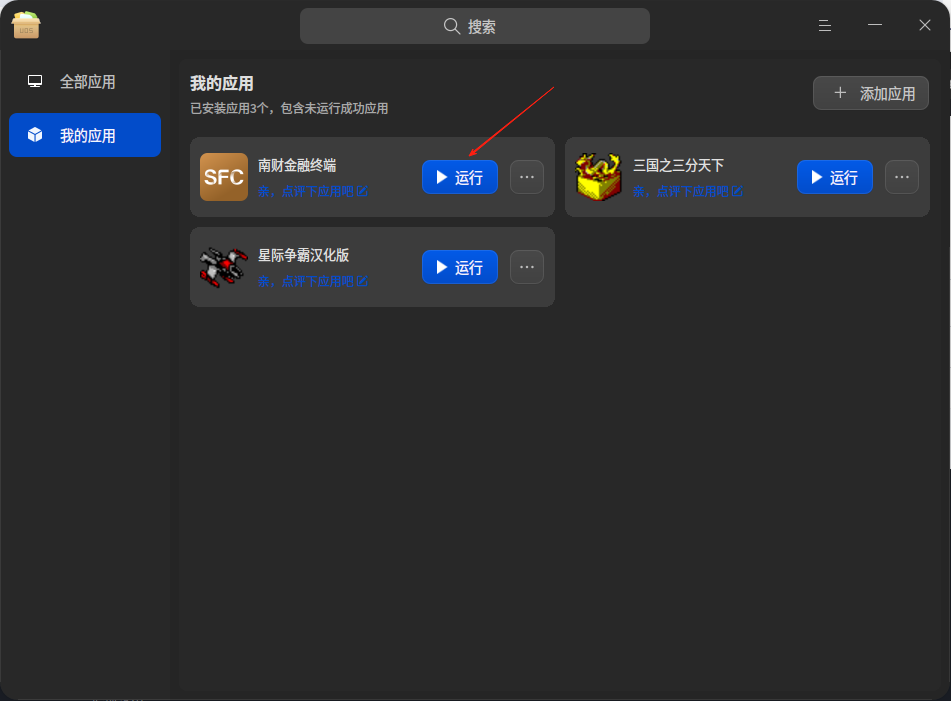

第二种打开统信Windows应用兼容引擎 右上角有添加应用

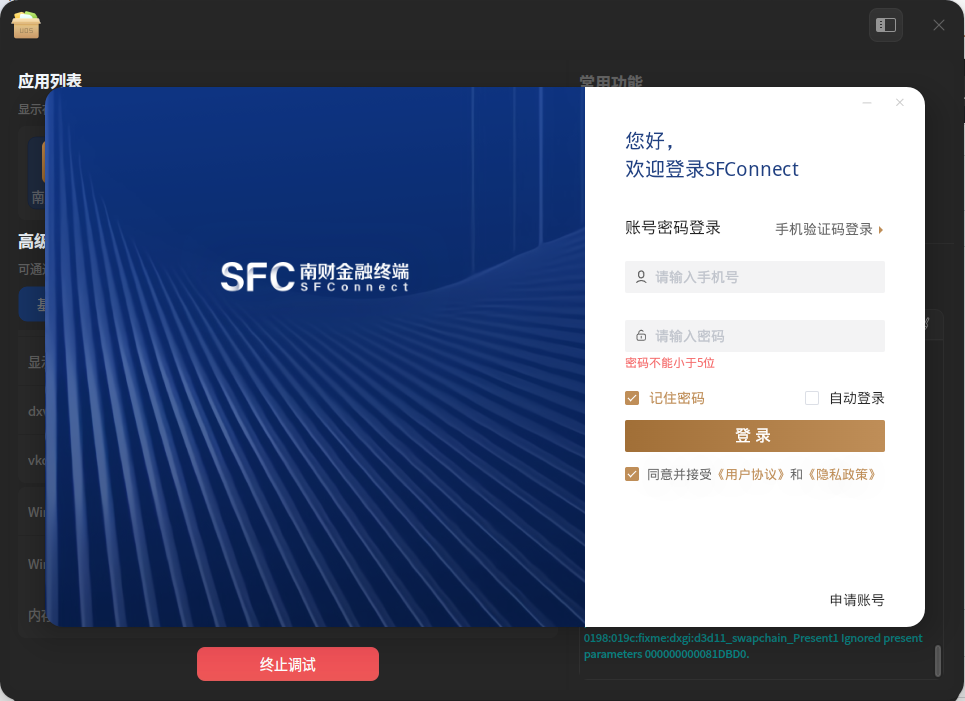

安装完毕后如下图:点击运行,软件可以正常打开,但是接下来非常重要。

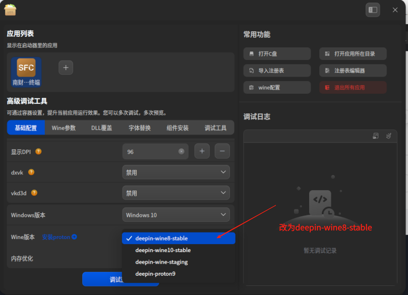

因为目前玲珑的wine版本仅支持deepin-wine8-stable,默认安装可能会用兼容引擎最新版本deepin-wine10-stable,
我们需要修改为可兼容玲珑版本如下图

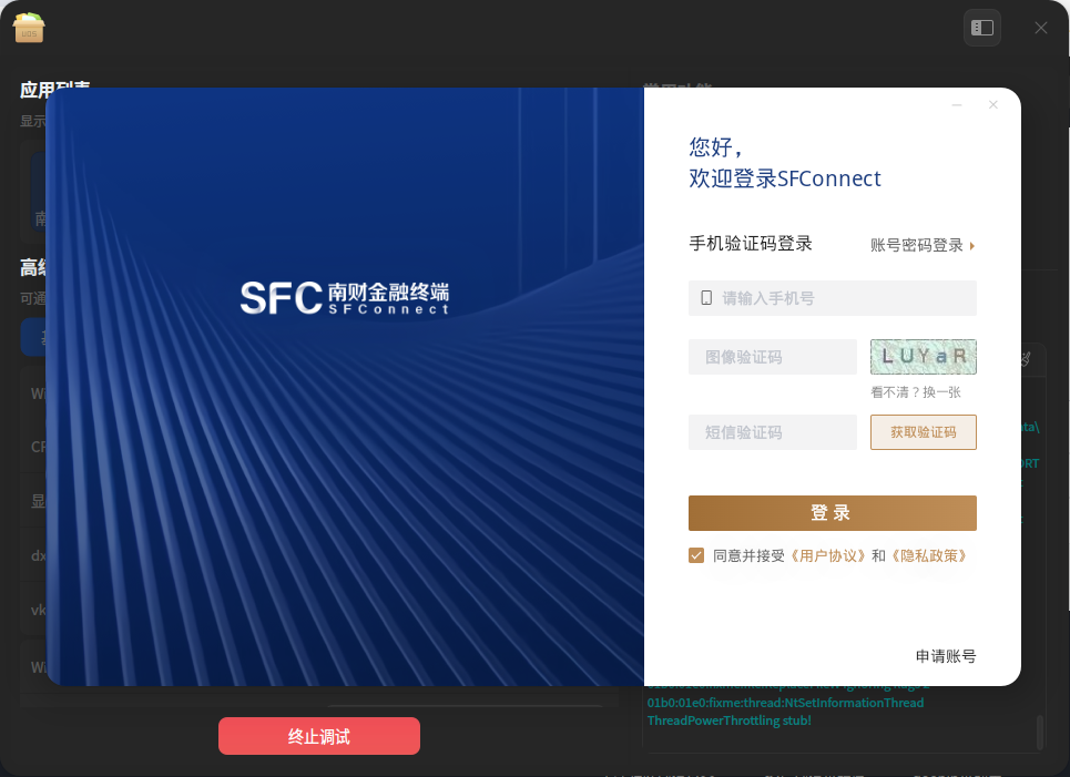

wine版本选择 deepin-wine8-stable 点击调试运行,程序正常运行。

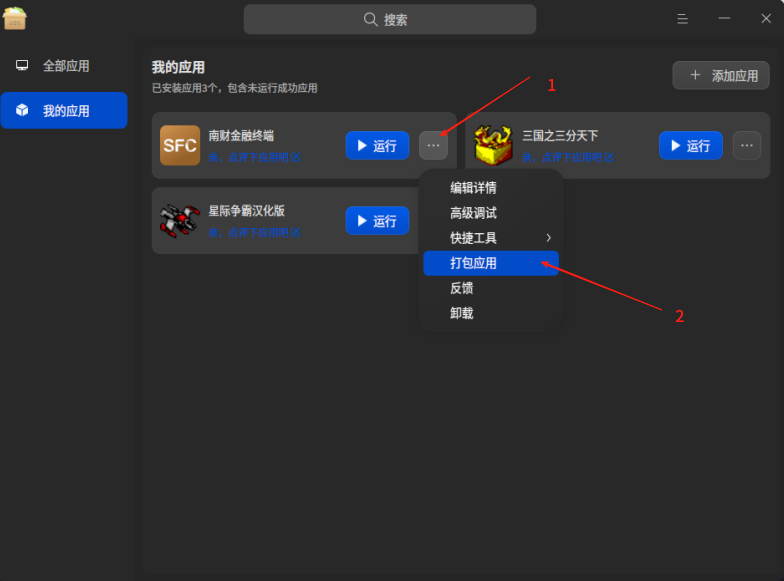

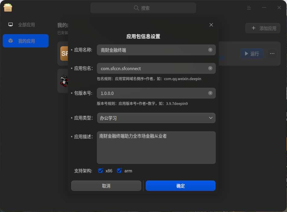

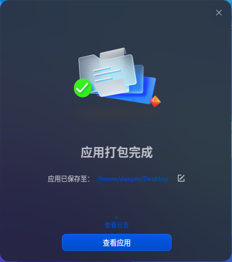

接下来就是利用 统信Windows应用兼容引擎 把刚刚安装的软件打包成deb 安装包 操作如下
下面为演示数据,请根据各自软件的具体情况填写

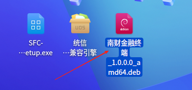

打包成功后,会如下图显示,同时,在桌面上得到一个 南财金融终端的deb 格式安装包

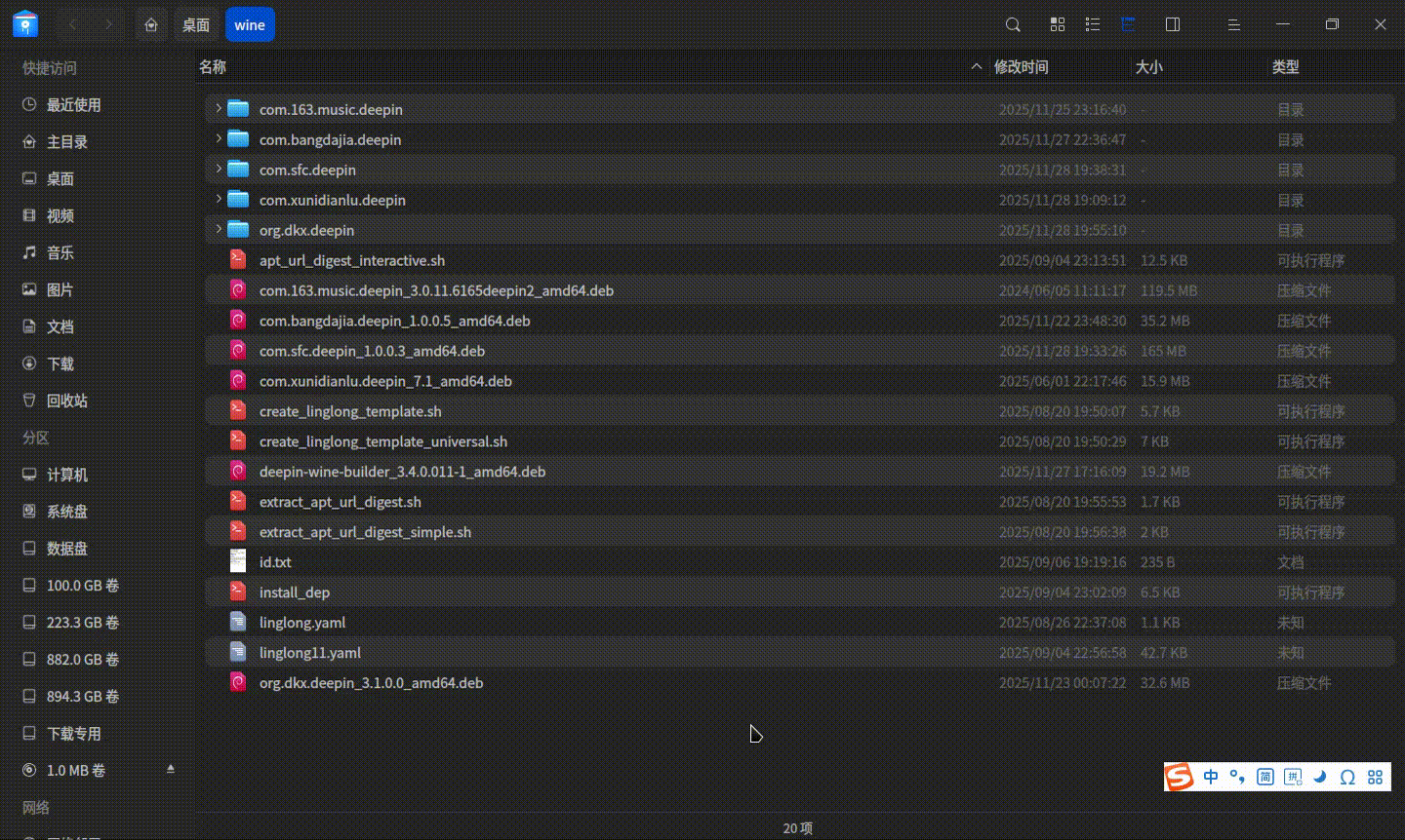

有了这个deb 安装包,接下来就很简单了,在桌面上新建一个文件夹取名为南财金融(名称可以随意)

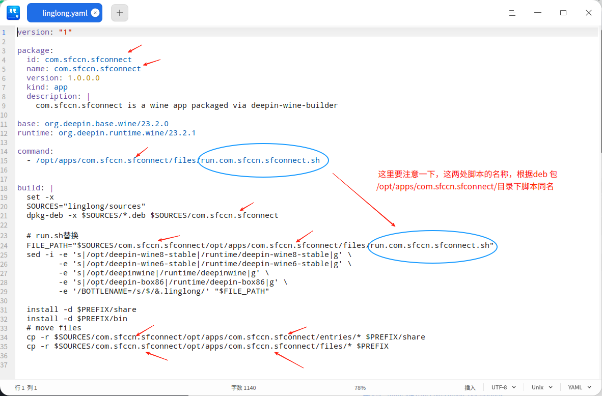

根据上一期的wine公共linglong.yaml 我们只需要修改2处,如下图
linglong.zip 这里是修改好的linglong.yaml文件,id name 可以用文本批量替换方式一次性更改,重点注意脚本名称

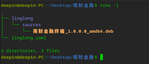

有了模版,有了deb 包,接下来就很简单了

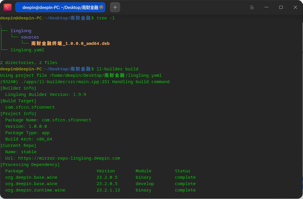

在当前目录下 右键打开终端输入
创建linglong文件夹及sources 可以手动创建,也可以用命令创建
mkdir -p linglong/sources
mv *.deb ./linglong/sources
这里我用通配符 移动当前目录的deb安装包到 linglong/sources 目录下
接下来就非常简单了,只需要两步,就可以完成任务了

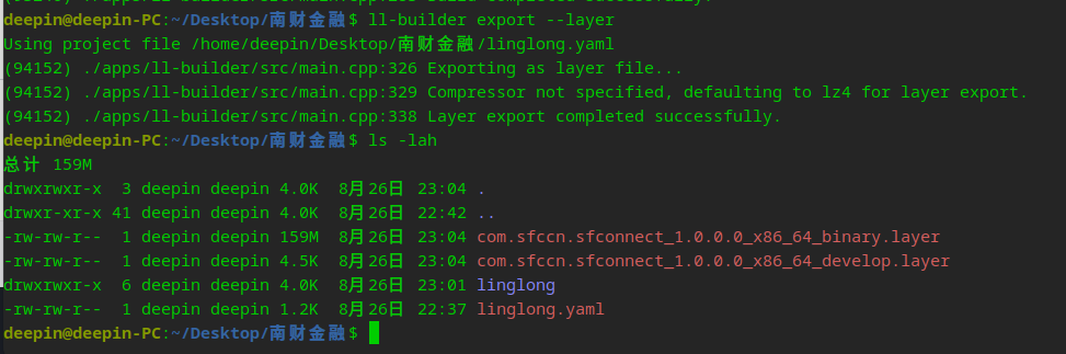

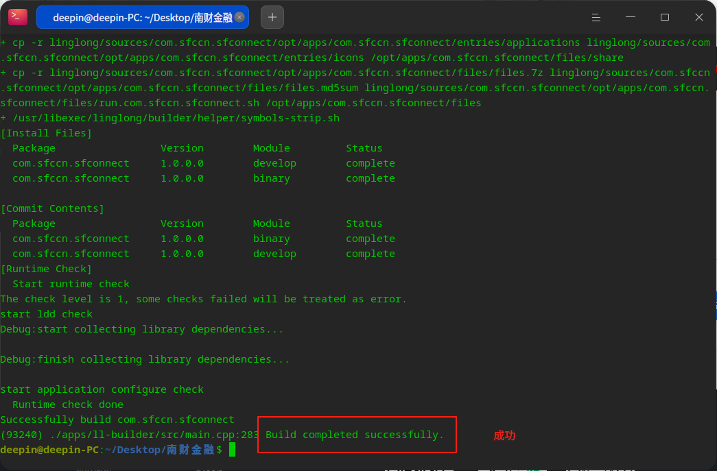

在当前终端输入命令
ll-builder build
看到 Build completed successfully! 那就已经构建完成了,接下来执行导出构建成玲珑格式包,

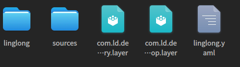

执行 ll-builder export --layer

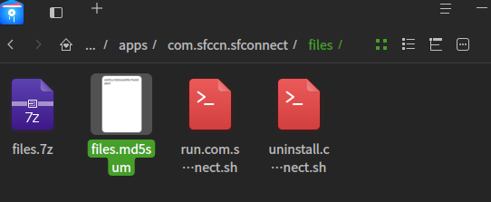

这里安装部分就略过了。。。。是不是很简单,就2个注意事项,

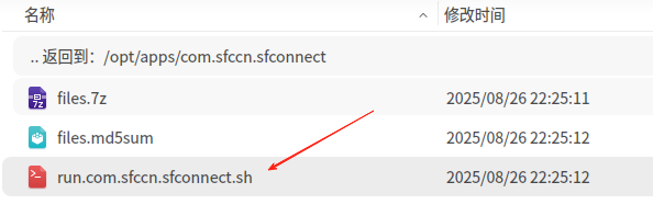

1.兼容引擎目前只支持deepin-wine8-stable
2.模版里面启动脚本默认是run.sh 这个要根据 deb包 /opt/apps/$app_id/run.app_id.sh

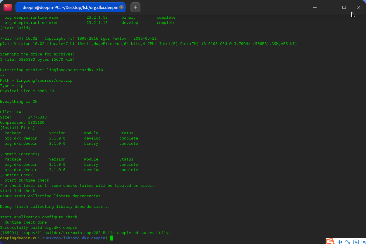

ll-builder build
sudo ll-cli install com.ld.deepin_6.0.0.0_x86_64_binary.layer安装后找不到,感觉没有安装,那两个layer是两个很小的文件,加起来不到7M,不知那里错了,请指点。是在v25.0.9下,自己用统信Windows应用兼容引擎打的deb格式的吧,用deepin-wine8-stable的。

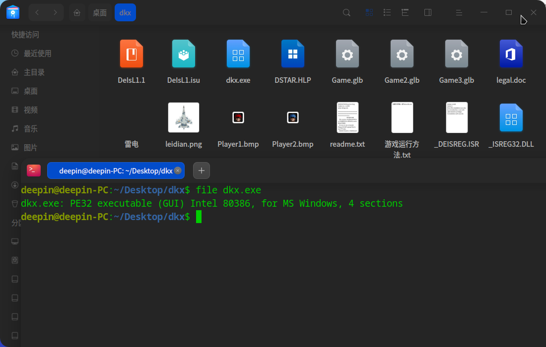

以前很少的一个游戏为<雷电>自己电脑很早以前下载的,链接: https://pan.baidu.com/s/1ZcWDlOlEezRtQVulUE_czw?pwd=4ibt 提取码: 4ibt
deepin-chinaren
2025-11-21 22:13
克亮:
容量跟deb 应该差不多大,发你的exe 下载地址。
关键你看我那地不对呀?

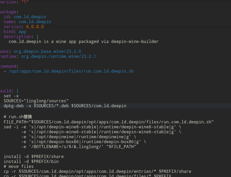

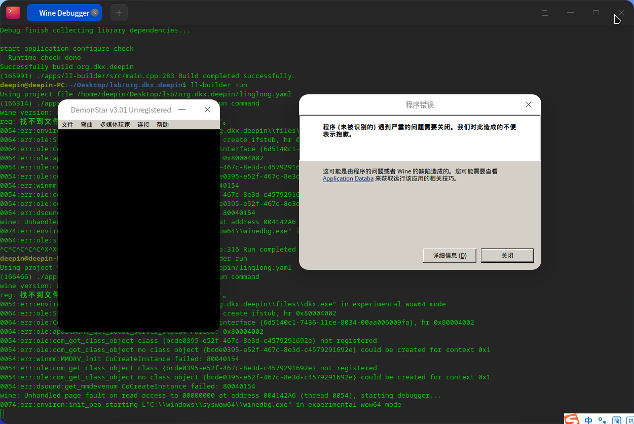

deepin-chinaren

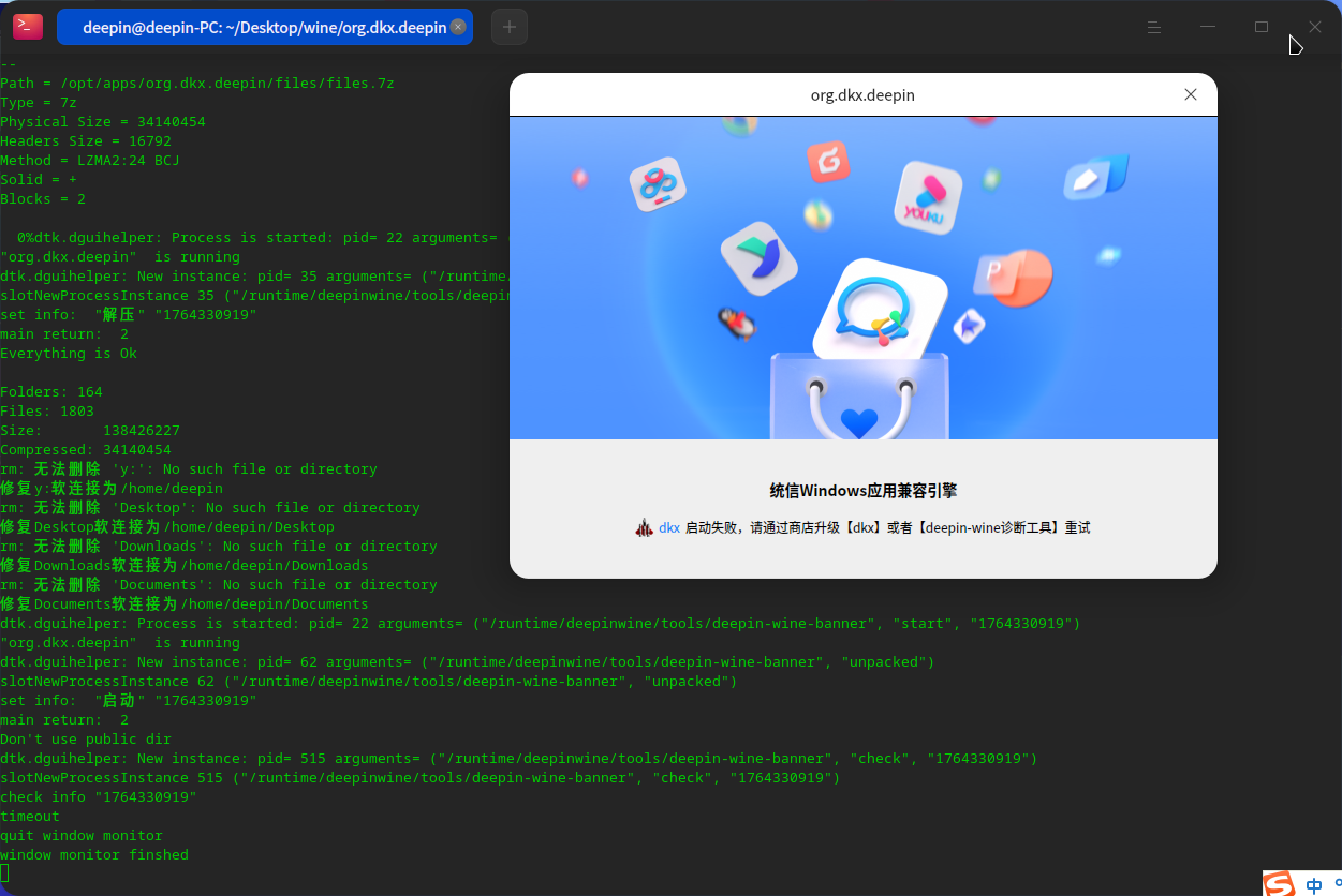

2025-11-25 10:38
用你这方法试了不下十次,安装后都 不能启动,用的就是你举例的南财金融还有我自己打包绿色软件都没有成功,把v
25都重新安装两次都试没有成功。真不知道那里出了问题。

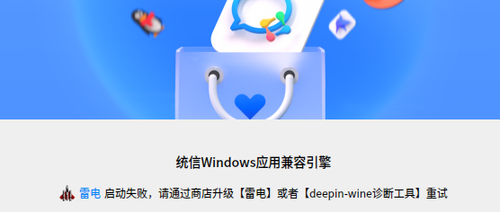

目前新版本的统信兼容引擎升级了打包脚本,玲珑部分没有同步更新。如果把统信兼容引擎回退到3.3.3 版本是正常的。
你说的雷电32位 玲珑环境 目前测试效果不佳。

怪不得用统信Windows应用兼容引擎3.4,每个打包exe文件,然后再转玲珑包,安装后都不能启动,原来要用统信Windows应用兼容引擎3.3呀,现在很难找到统信Windows应用兼容引擎3.3,不然的话可以试一下了。
