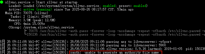

检查x11vnc状态
此时就遇到了问题,经排查可能是由于X11认证文件.Xauthority配置异常或服务权限问题所致。

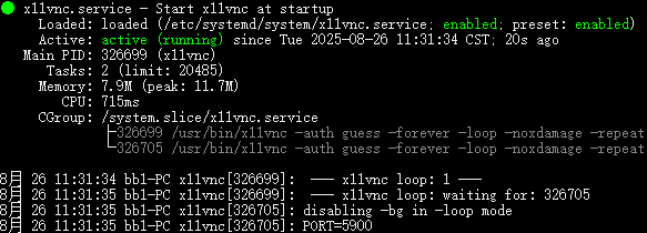

重载配置并重启服务
sudo systemctl daemon-reload
sudo systemctl restart x11vnc
手动生成X认证信息
xauth generate :0 . trusted  # 生成认证信息到 .Xauthority
确认x11vnc服务状态

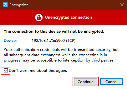

输入IP地址
点击OK继续
勾选不再提示,并继续

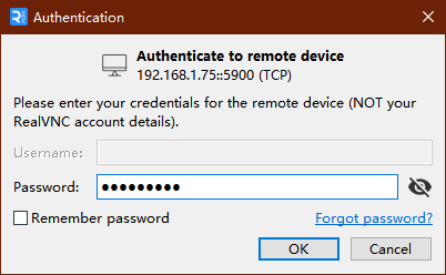

填写密码,点击OK

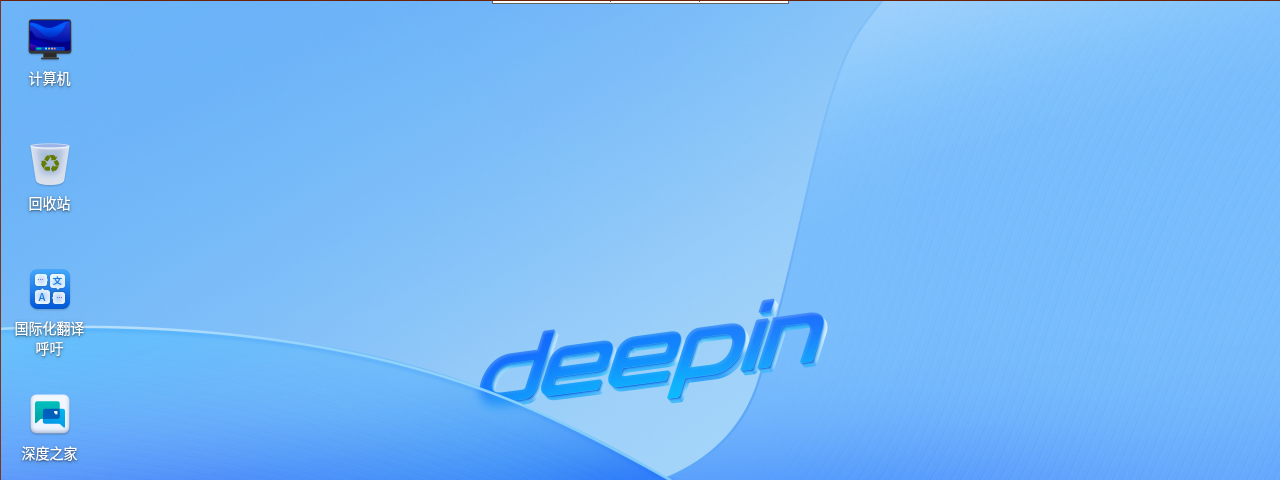

正常登入

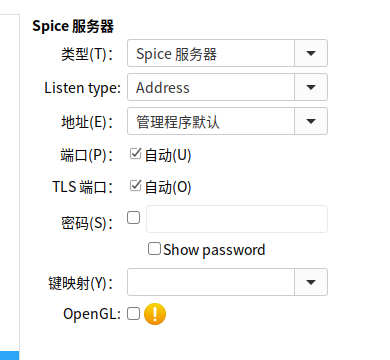

你用的啥虚拟机?virt-manager启动qemu/kvm的其实可以直接用virt-viewer来访问spice协议的远程

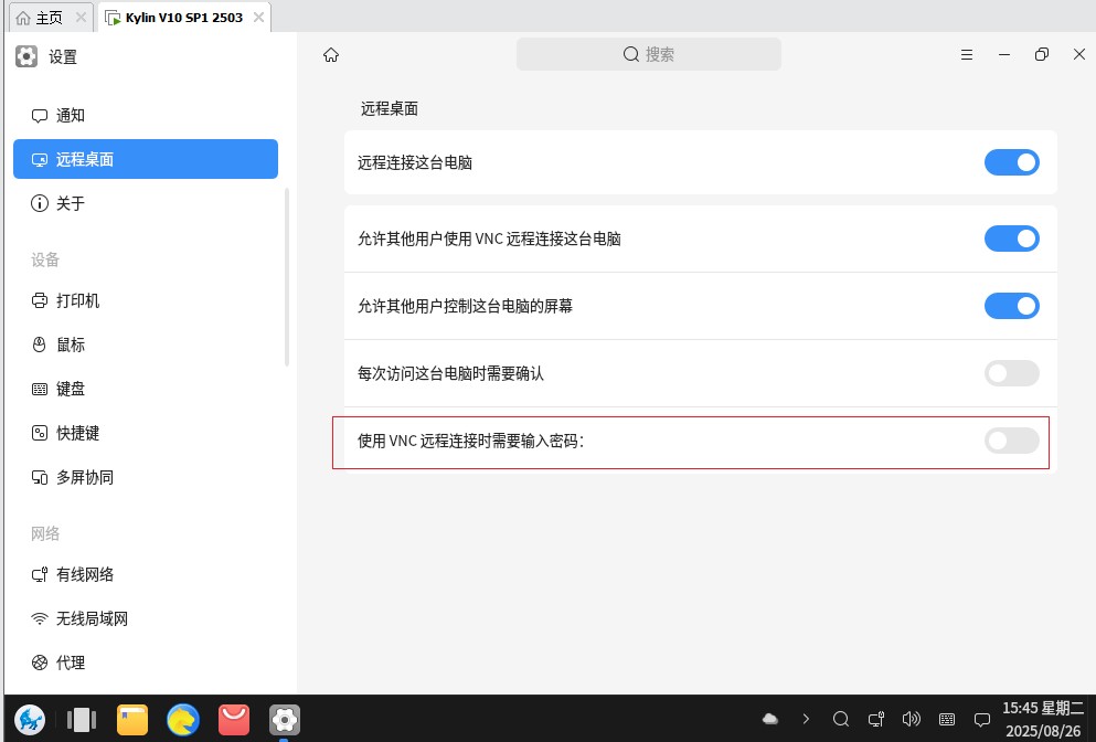

还是银河麒麟比较好,直接系统集成VNC,想用就用,不想用就关。希望Deepin也能集成。
VMware
