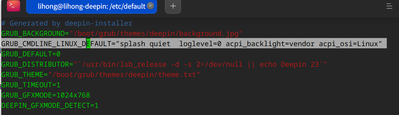

显示亮度在修改/etc/default/grub文件后可调节,修改如下:

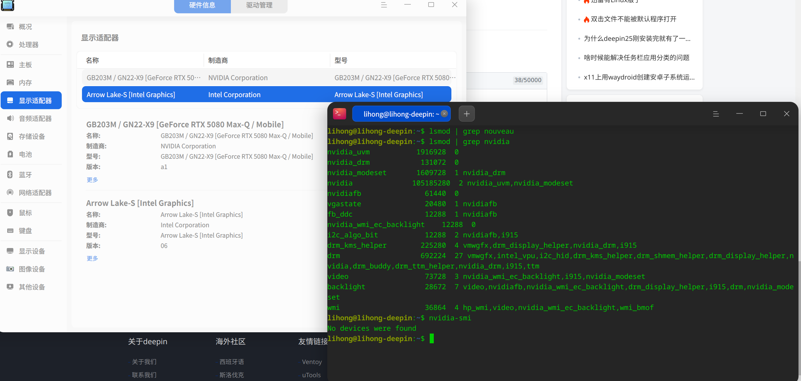

nvidia-smi依旧找不到设备,相关信息显示如下

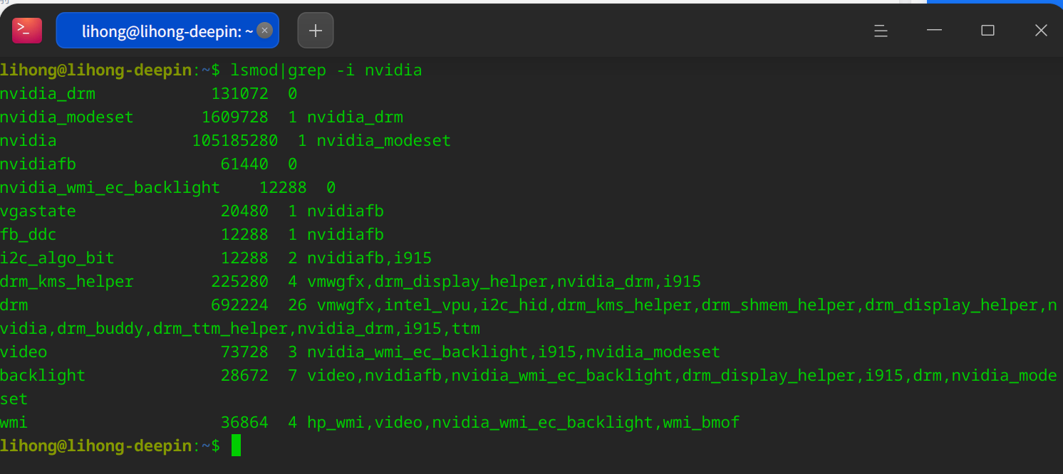

lsmod|grep -i nvidia 这个命令看看内核有没有加载到nvidia的内核模块。

李宏
2025-08-21 14:20
zccrs:
帖子截图里有的
