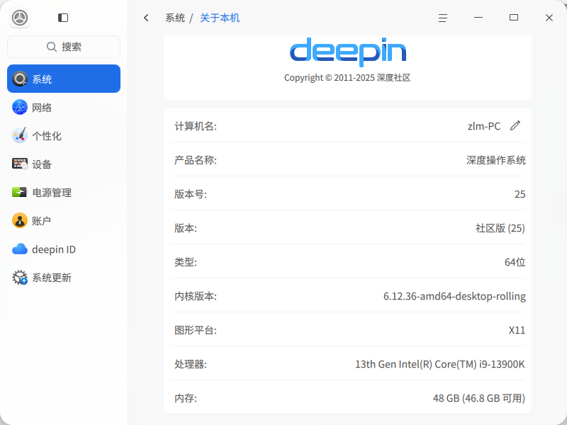

yun2825
2025-07-26 10:45
image.pngz怎么更新
昨夜的星辰
2025-07-26 10:53
yun2825:
image.pngz怎么更新
呃……,我的6.15.6是自己编译的,具体步骤可以看看我的帖子,熟练的话20分钟就编译好了
yun2825
2025-07-26 11:19
昨夜的星辰:
折腾好久没弄成,慢慢折腾吧
