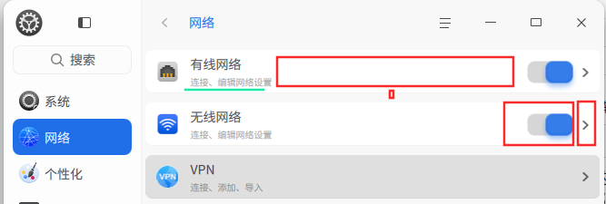

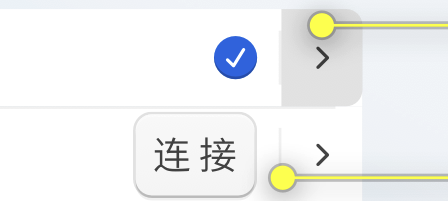

外观: 新的分层控制中心外观第一印象是有点仿win11.看着挺好。一眼看去能看到左右分类,摆列很整齐。除了个性化和系统更新。细用下来感觉有点空泛。第二栏和第三栏都有这种感觉。而且操作有点魔幻。比如这个:
不理解为啥中间那么多空白区域空着不用,内容说明文字愣是挤在左侧。放在左侧没有问题,问题是中间空白太多了,就显得左侧有问题。右侧开关和展开的小三角挤在一起。说起这小三角,第二栏点击中间空白能展开,可以看作是提示符号来接受。但到第三栏就不好使了。见下

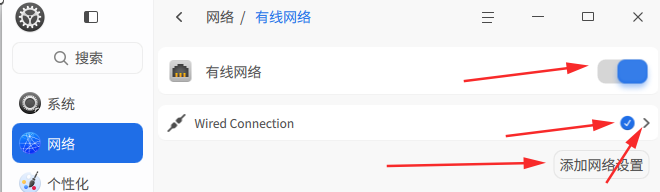

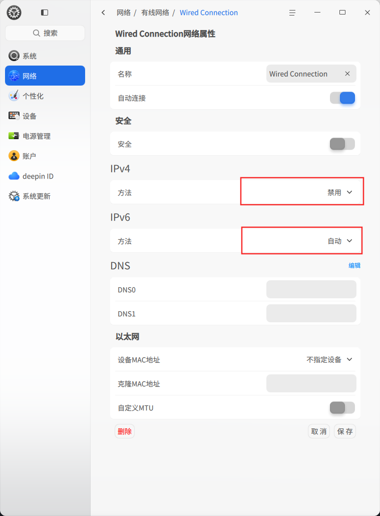

上一级有了有线网络开关,这一级也有。鼠标移到“Wired Connection”这条目的空白处,右侧蓝色对勾变成了“断开”,尝试了下是对这个配置文件执行“断开”和“连接”。想要编辑IP地址,得点击最右侧的小三角才行。点不准还不行。不明白为啥不用上面那个蓝色的开关来控制关闭和启用网络配置文件了? 起码用上蓝色开关控制启用和关闭配置文件,点击中间空白进入下一级,这样起码风格跟之前保持了一致。 中间那么多空白区域还是没有使用。点了这个小三角,看看新出现的一层内容。
这里红框部分是展开内容的,也就是右侧区域。虽然不是最开始的整行,但比上一级的小三角强。左下角是删除,右下角是取消保存。试了下删除,不是清空配置文件内容的,而是删除这个配置文件的。添加配置文件是在上一级,删除是在配置文件内容里面,不是在操作配置文件的那一个层级。试了几次,可以接受。

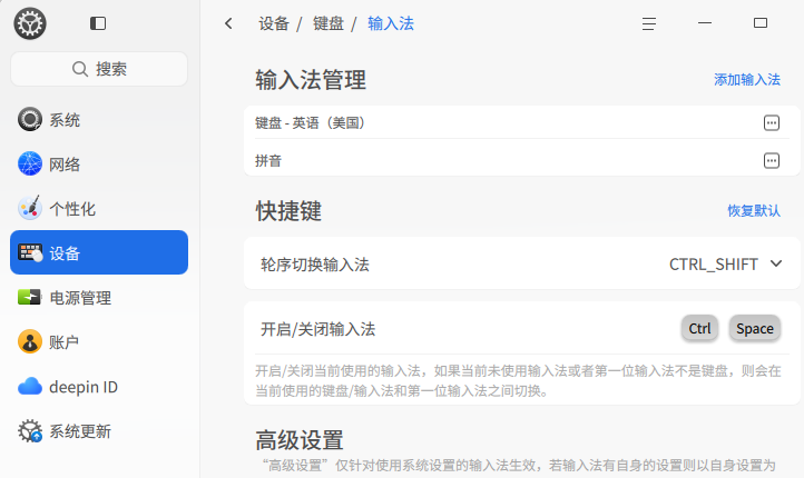

我调试输入法,一开始看这么点一级分类,认为输入法应该在系统里面。没找到,一个一个点,才在设备里面的键盘中找到。输入法设置在键盘里面,这跟20的时候一样。但问题是20的时候键盘是一级分类,而25的“键盘”是二级分类。“键盘”在“设备”这个一级分类下面。导致输入法在设备下面。输入法这是硬了?
单独列了设备,打印机设备却又不在里面。输入法软件自身有配置,又塞给控制中心。没塞完塞一半,拼音输入法的调试还是在原版的窗口中。由于缺失打印机等设备管理。现在设备中的鼠标、键盘、蓝牙全归类给系统都没啥问题。就是系统里面塞了很多东西了。像这个显示器设备、音频设备已经塞里面了,建议都塞进去得了,反正硬件的使用离不开系统的调用。

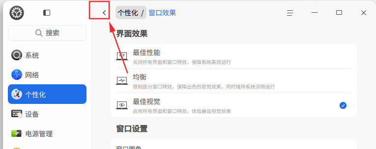

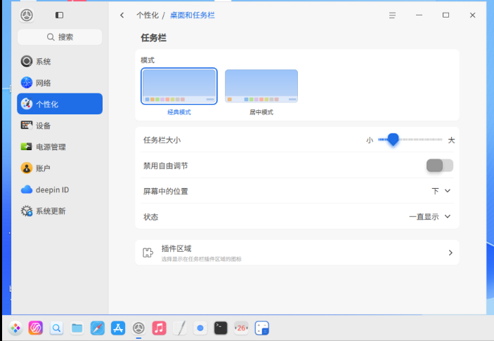

跟20版本的首页类似,25的控制中心也有一个多余的东西,就是这个小三角:
说重复是因为,不点击小三角,点击导航路径中的个性化三个字就可以。还大,方便点击。说多余是因为这个图标在首页不会消失,只是无法点击,首页已经没了,这个也就多余了。如果有首页,首页作为一级目录,左栏改为二级目录,逻辑上也说得过去。就跟win10一样了。

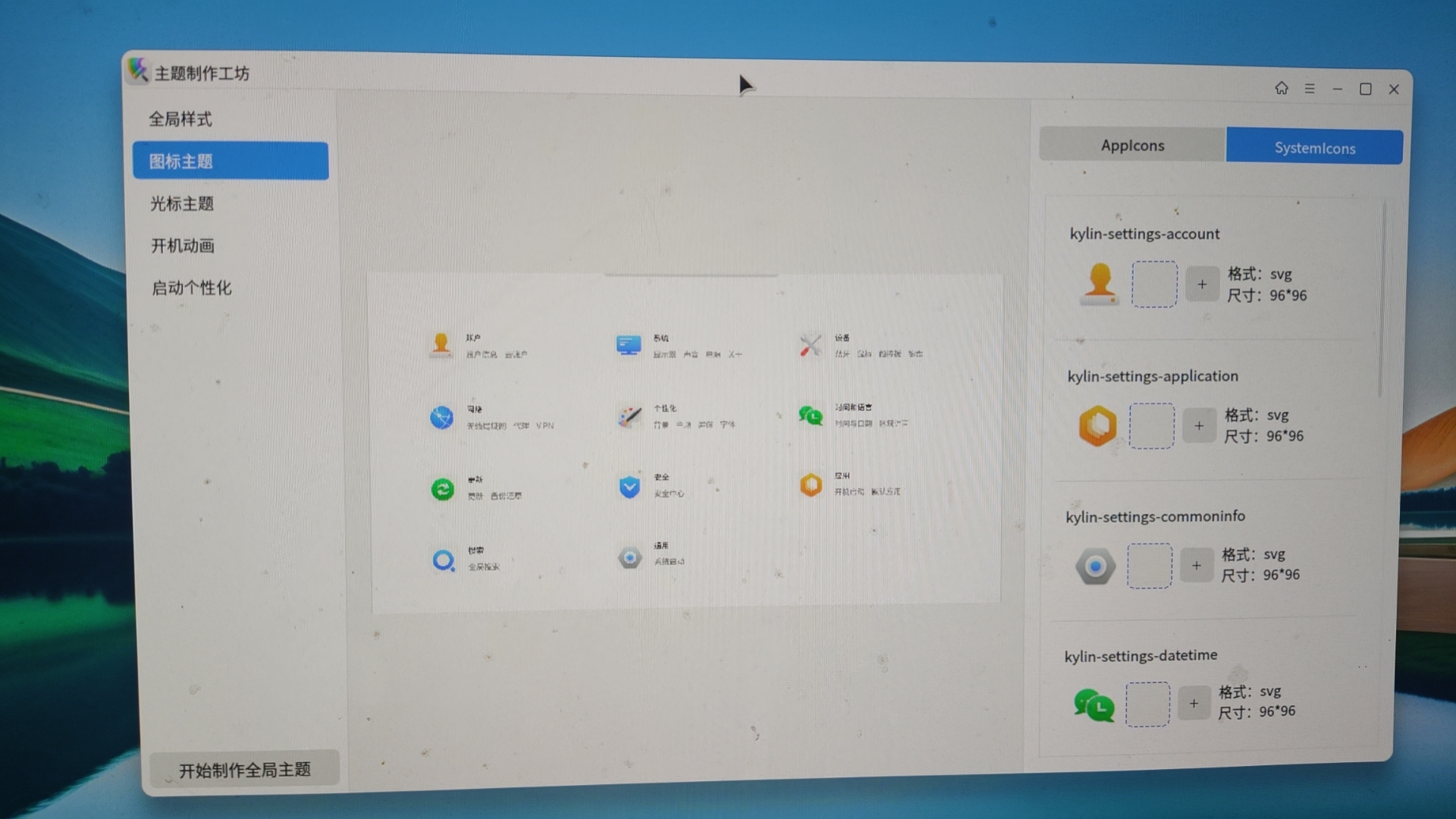

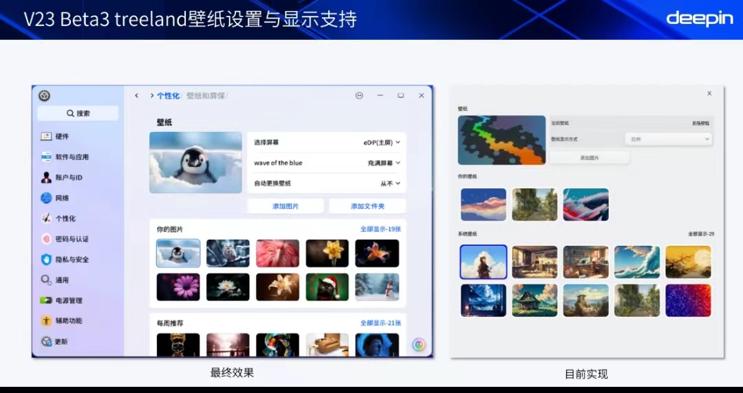

其实应该是没做完,设计图左侧有不少项目的:
另一个你觉得介绍文字放在那里会觉得别扭,其实主要是因为他单纯只是个项目介绍文字,没有其他作用,而麒麟的那里不是项目介绍文字,上面的项目是可以点击直接跳转的,就会有用而不感觉占地方。
(手上没别的图,拿主题制作器的控制中心说明,中间那一块就是控制中心,里面小字项目是可以点击跳转的)

1、2、3、网络设置里空白区域点击交互行为不统一和小箭头图标问题:
一方面,是还没有完成全部的调整,小箭头原设计是有可点区域的示意。
另外,交互行为不统一的问题,原在V20也经过几次的调整,开始点击网络是进入下级设置页面。后面收到反馈,这里更常用的功能应该是连接网络,而不是进去下一级。 改为点击空白就是连接 wifi 。修改后也收到反馈,认为太容易误触。因此,再次修改调整了。
类似win7控制面板首页。也够细致的。

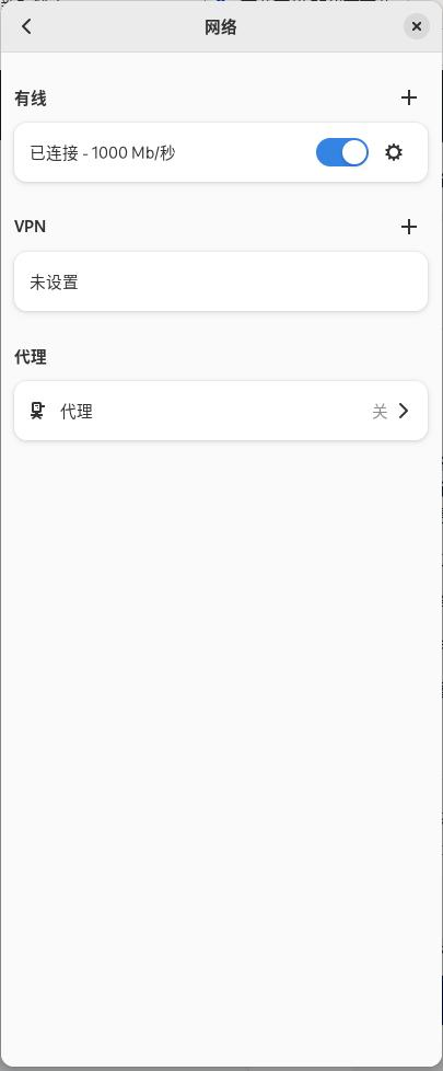

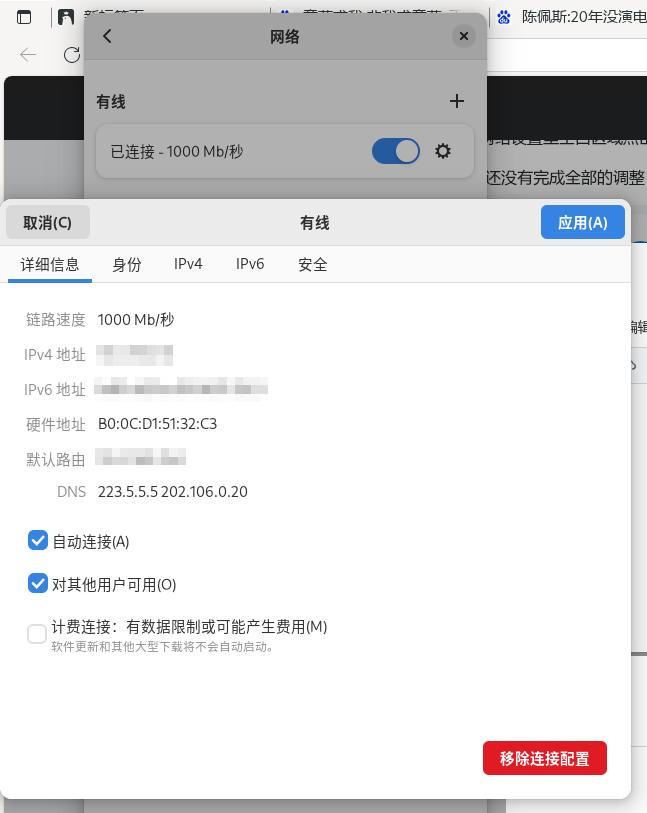

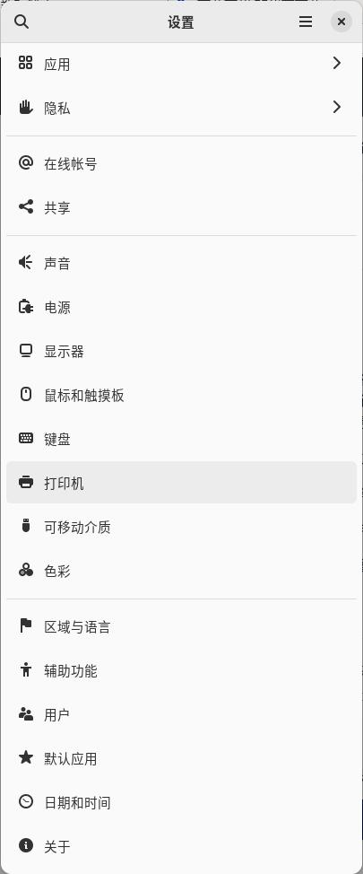

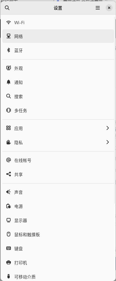

看看gnome的堆叠模式
直接展开二级栏,没有一级栏
