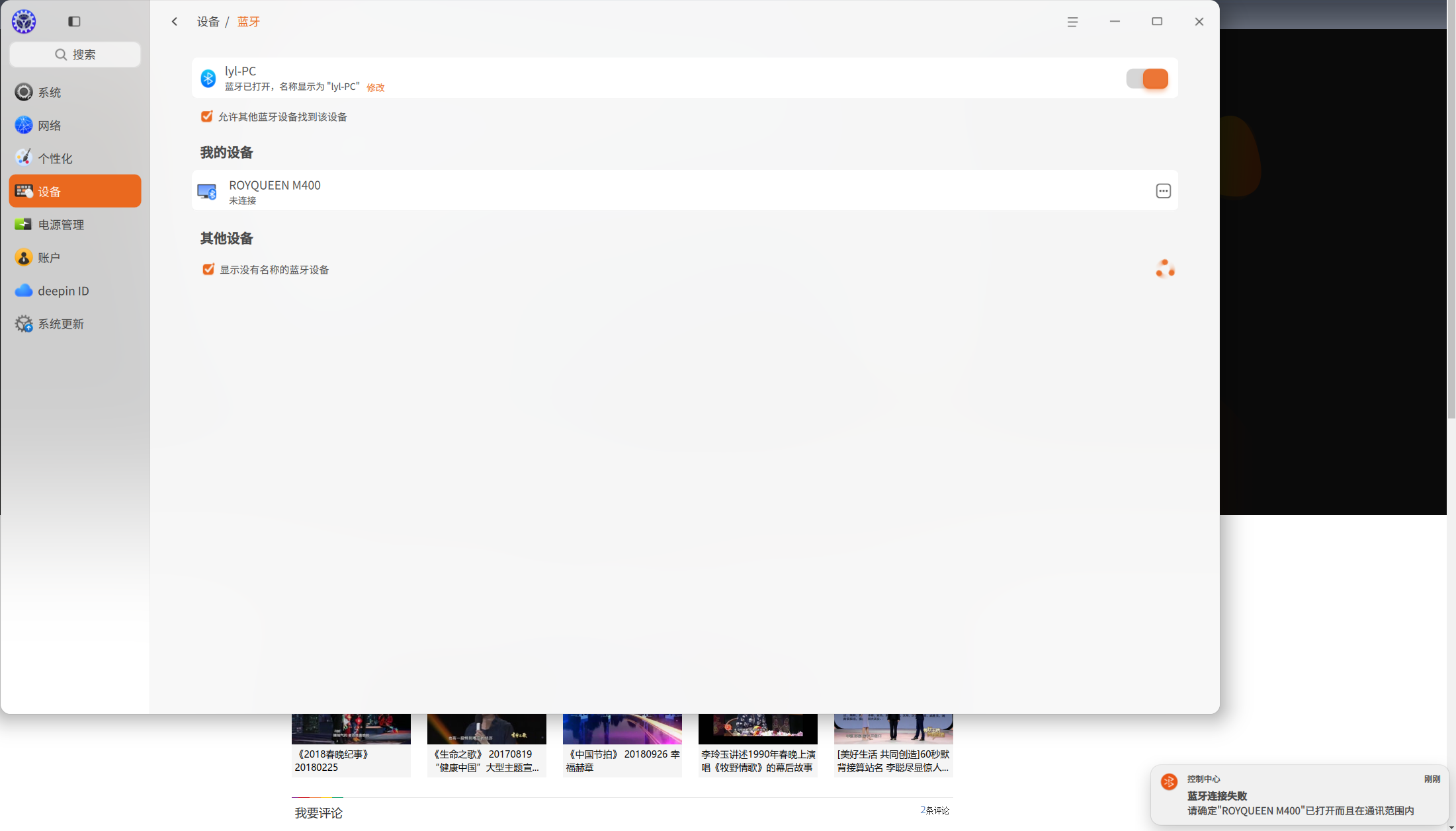

引栗先生
2025-07-01 09:21
引栗先生
2025-07-01 09:29
deepinuser17:
蓝牙设备也需要开启配对功能。 升级以后, 已经配对的蓝牙设备都不见了。 重新配对, 又加回来了。
首先会报错提示:不在通讯范围内。
然后过一会儿连接上了,但是声音断断续续且有破音,然后总停顿,根本没法听。
断开后,然后再次连接多次都提示不在通讯范围内。
这过程中手机怎么删除配对怎么连接都是正常的。
