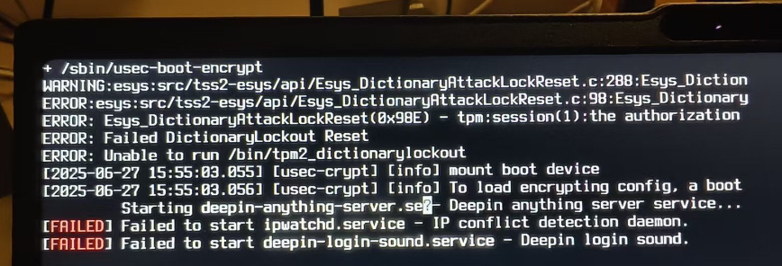

Deepin V25,安装时候选 【Install Deepin 25 with kernel 6.12 desktop】,安装好进入系统的时候会报错,导致无法进入登陆界面,如下图:

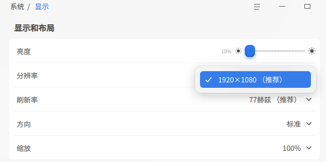

然后我尝试用另外一个选项安装【Install Deepin 25 with kernel 6.12 desktop(Installation without graphics driver)】,这次安装成功了,但是进入系统后发现显示分辨率最高只有 1920*1080:

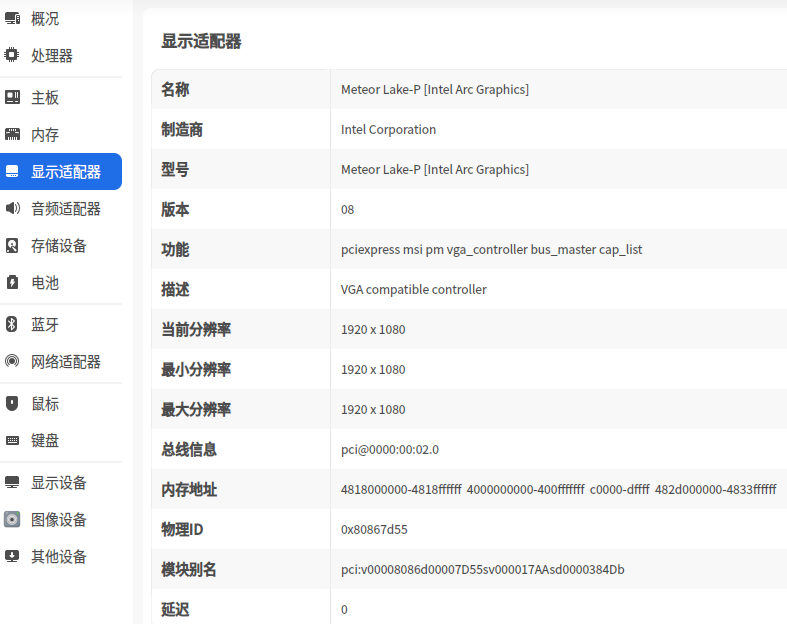

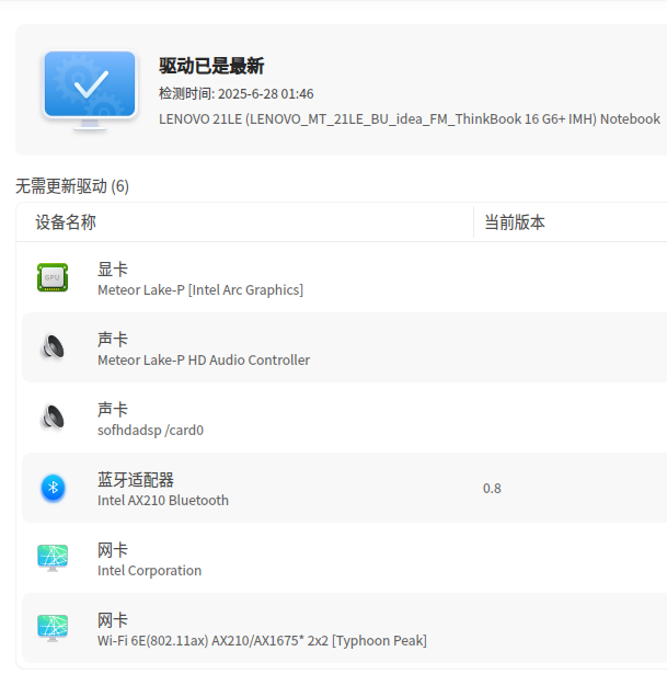

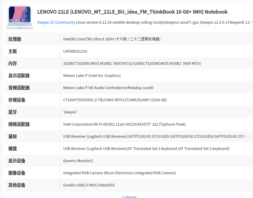

显卡型号信息:
电脑型号:ThinkBook 16+ 2024 Ultra9 185H
求助啊,不行的话我只能用 V23 了 ....

刚刚解决了这个问题,使用Install Deepin 25 with kernel 6.12 desktop(Installation without graphics driver)
这个模式安装进入系统后,编辑以下grub文件,去掉nomoset这个参数就好了
具体方法:
1、打开目录:etc/default,右键点击用管理员身份打开
2、打开grub这个文件,默认使用vim打开的,按大写A进入编辑模式,删掉nomoset这个参数,然后按esc退出编辑模式,输入:wq,保存退出,然后再打开grub看看编辑生效了没
3、打开终端,输入sudo update-grub2
完事重启就启用显卡了
如果启用显卡进不了系统,那就回滚一下
