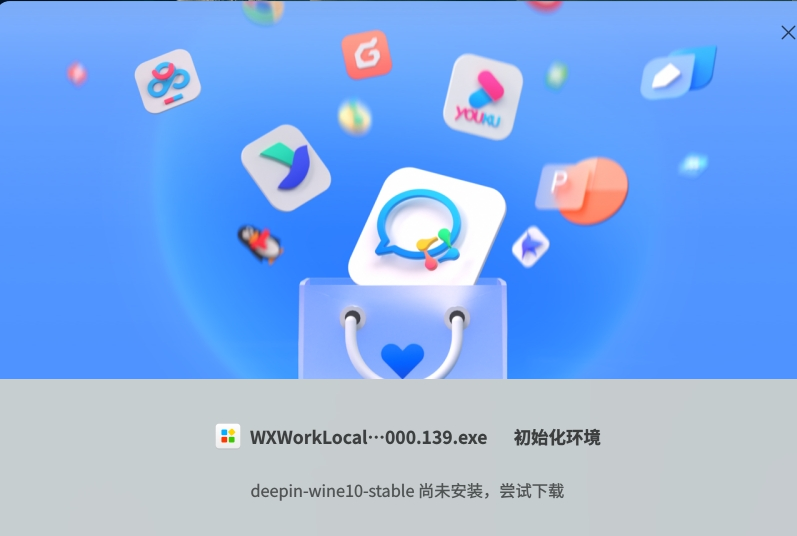

[Feedback on issues] 统信兼容引擎打开exe文件显示deepin-wine10-stable尚未安装

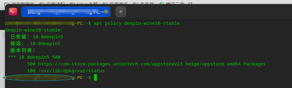

apt insstall deepin-wine10-stable
183******18
2025-06-06 15:23
应该已经装了

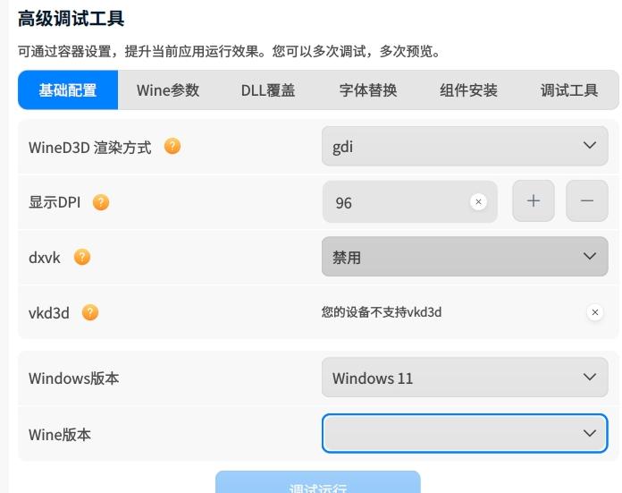

2025-06-06 15:35
wine版本这里也选不了
加菲不是胖橘
deepin product team
2025-06-06 18:18
183******18:
wine版本这里也选不了
你高级调试内wine版本这里是空的,没有wine?scream

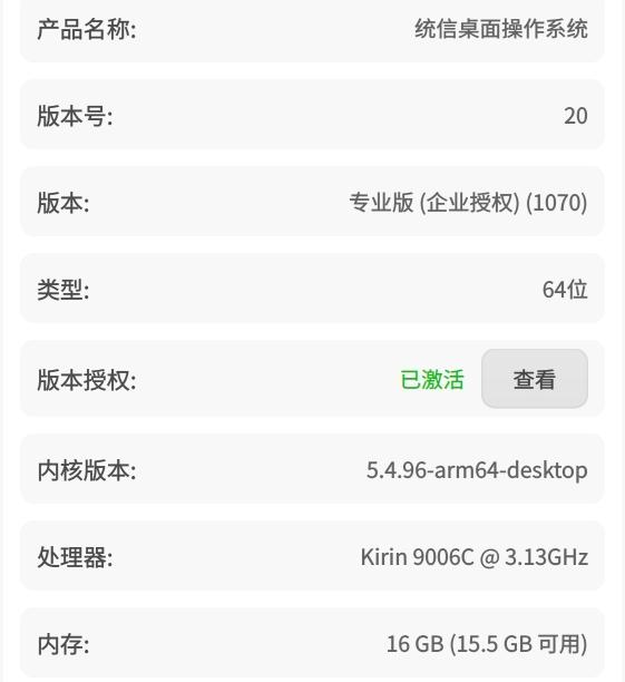

你是华为ARM的设备,还是华为Intel的设备哦,麻烦提供下设备硬件和系统版本信息哦
183******18
2025-06-09 13:57
加菲不是胖橘:

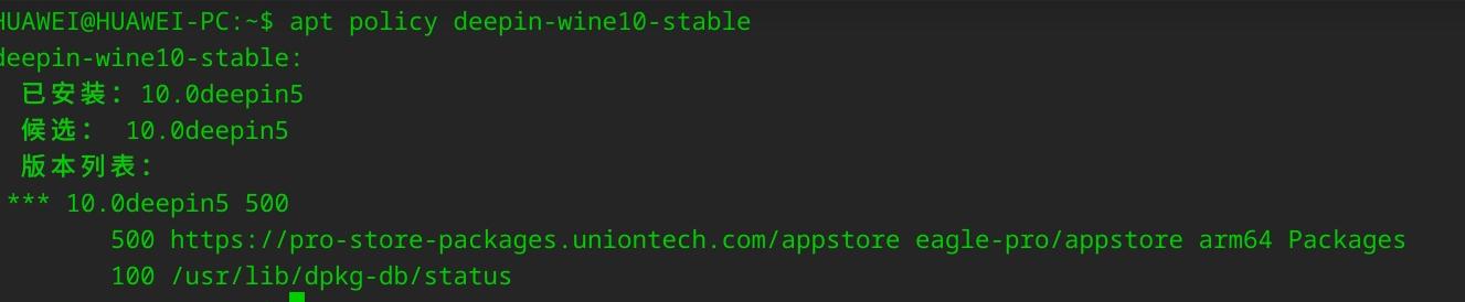

加菲不是胖橘
deepin product team
2025-06-09 18:23
183******18:
应该已经装了
你用apt policy命令确认是否安装:
如果安装了,可以重启下系统试试。
183******18
2025-06-10 08:19
加菲不是胖橘:
如果安装了,可以重启下系统试试。
重启还是原样

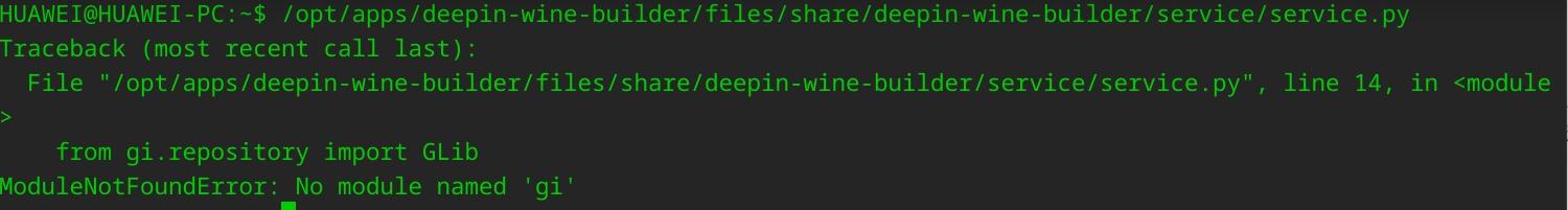

加菲不是胖橘
deepin product team
2025-06-11 11:21
最近在其他华为麒麟芯片的设备上遇到过这个问题,研发查看报错信息后发现是系统的 inotify 实例到达系统上限了,导致兼容引擎不能去监听容器。
【问题验证】
试一下在终端里运行 /opt/apps/deepin-wine-builder/files/share/deepin-wine-builder/service/service.py
如果看到 “inotify instance limit reached”的信息,那大概就是一样的问题。
【解决方法】
可以先用 sudo sysctl -w fs.inotify.max 临时增加 inotify 的实例
或者编辑 /etc/sysctl.conf 然后添加 fs.inotify.max
重启之后应该就正常了。
183******18
2025-06-11 13:27
加菲不是胖橘:
【问题验证】
【解决方法】
重启之后应该就正常了。
好像不太一样
