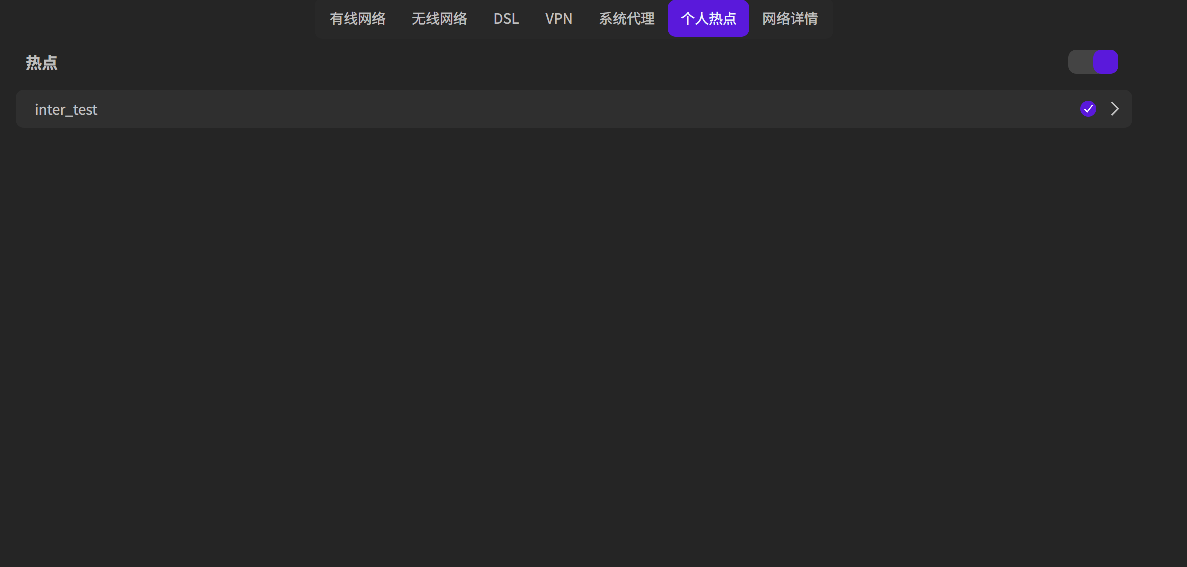

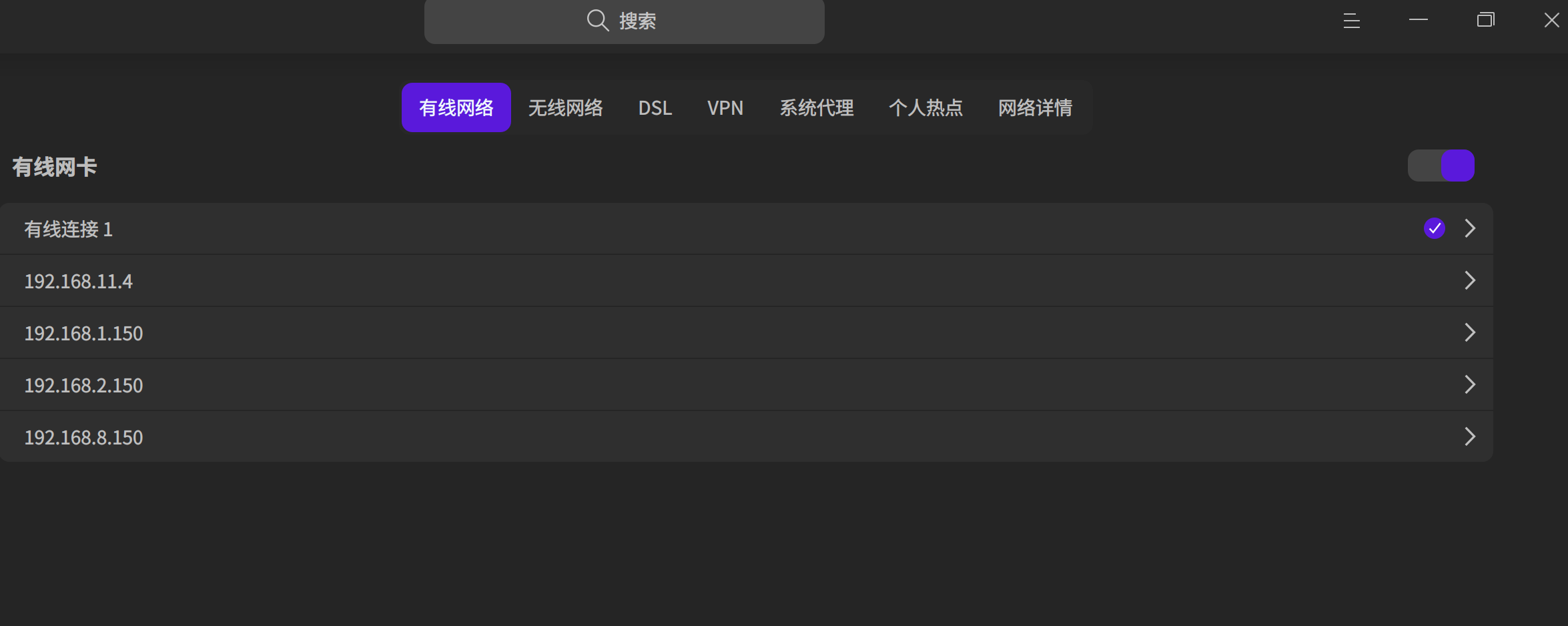

连接有线, inter ax200 开热点不能使用,连上提示无internet
