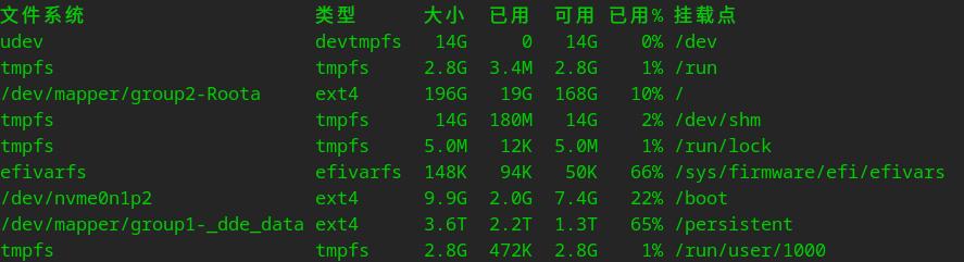

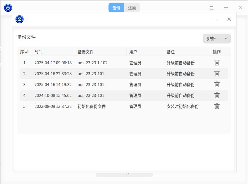

与内核数量没关系不大,虽然多个内核占用空间也挺多的,但毕竟可以删除,1.5G空间腾挪下,总归是能用的。现在的情况主要空间都被 /boot/snapshot 目录占据了,即便将 /boot/snapshot 目录下的历史备份文件给删掉,在通过控制中心的更新功能更新的时候,该目录下的备份记录又会按备份记录自动重建,甚至备份里面的内容也会自动重建。
如果去 备份还原 软件中,尝试进行删除历史备份文件,则那个删除按钮无法点击、无法删除。
因此即便手动把 /boot/snapshot 目录下的记录删掉了,预留出足够的空间,也会造成更新失败。

我现在的解决方案是:缩小root分区(ext4,400G → 300G )及LV的大小,再用gpartd将PV容量缩小点,将空闲出来的容量,加到boot分区即可。现在我的boot分区就是分配的10G大小。
