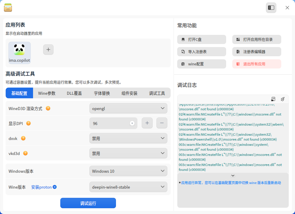

此策略仅对电脑上安装了deepin-wine-staging的系统环境生效,如果统信Windows应用兼容引擎-高级调试-基础配置-Wine版本内没有deepin-wine-staging的选项,我们可以手动安装:sudo apt install deepin-wine-staging

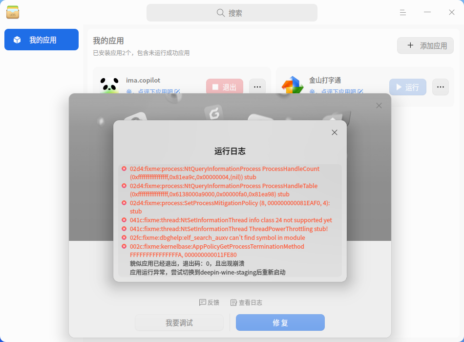

在双击安装运行应用时,如果安装运行失败,但是又没有组件缺失修复策略时,此时用户可以点击安装失败面板的“查看日志”,兼容引擎会推荐用户切换到deepin-wine-staging重新启动,此时点击安装失败窗口的“修复”按钮可以直接使用deepin-wine-staging再次尝试安装运行。
2、调试运行日志窗口内调试建议策略优化;
在右键调试运行安装运行应用时,如果应用启动失败,但是又没有组件缺失修复策略时,兼容引擎会推荐用户切换wine版本再调试运行。需要注意的是不同的应用对wine版本的依赖不一样,有些古早的应用可能会依赖wine6等旧版本,理论上wine版本越新兼容性越好,例如Wine10的兼容性优于Wine8,Wine8的兼容性优于Wine6,兼容引擎内最新的Wine版本是deepin-wine-staging。
