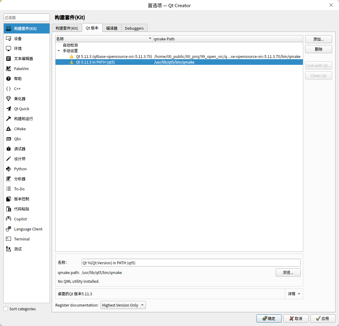

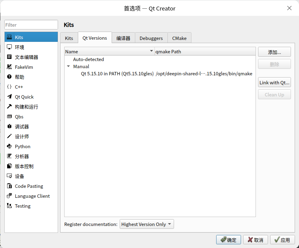

qtcreator只是顶层的编辑环境。开发软件还需要其他若干底层软件环境的支持,也就是1楼所说的构建套件中的几个组件。
1.qt基础库(下图中的Qt Versions):25 alpha自身带着的,不用装。20.9和23忘了哪个未带,要自己装。
2.至少要装C++编译器(下图中的编译器):sudo apt install g++。装上后就可以配置桌面环境开发程序了。
3.建议安装gdb调试器(下图中的Debuggers):sudo apt install gdb。便于调试程序。
4.建议安装cmake编译组件(下图中的CMake):sudo apt install cmake。如果使用qmake编译,这个不用装。
以上这四步就构成一个完整的构建套件(下图中的Kits),即 kits = Qt Versions + 编译器 + Debuggers + Cmake。

乾豫恒益
2025-03-29 09:28
186******92:
非常感谢大神的解惑,已经成功可以使用了,谢谢!
