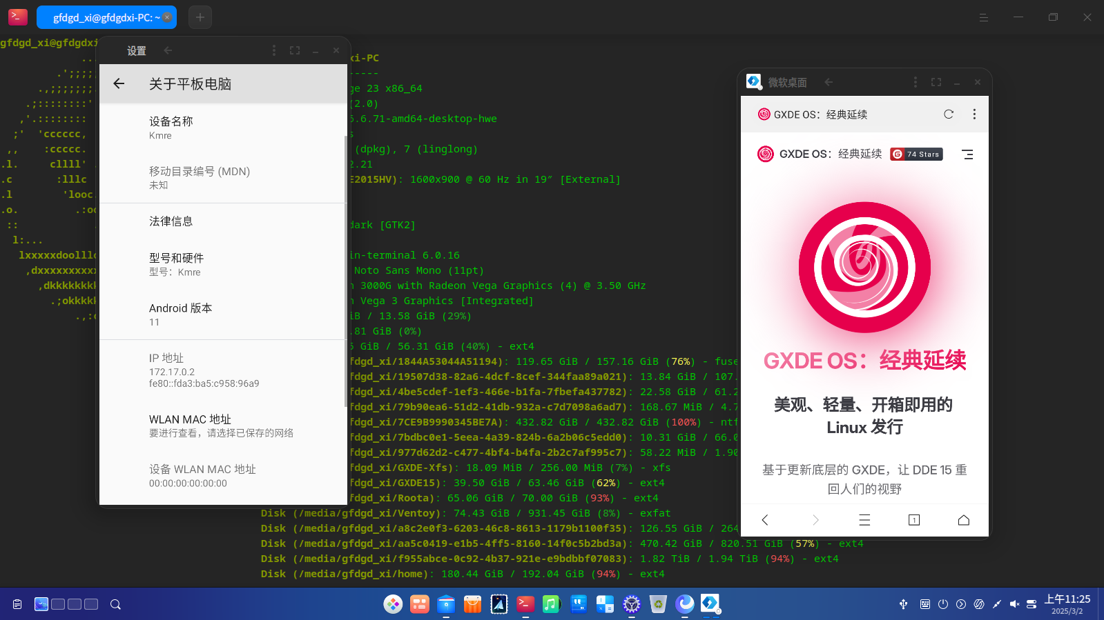

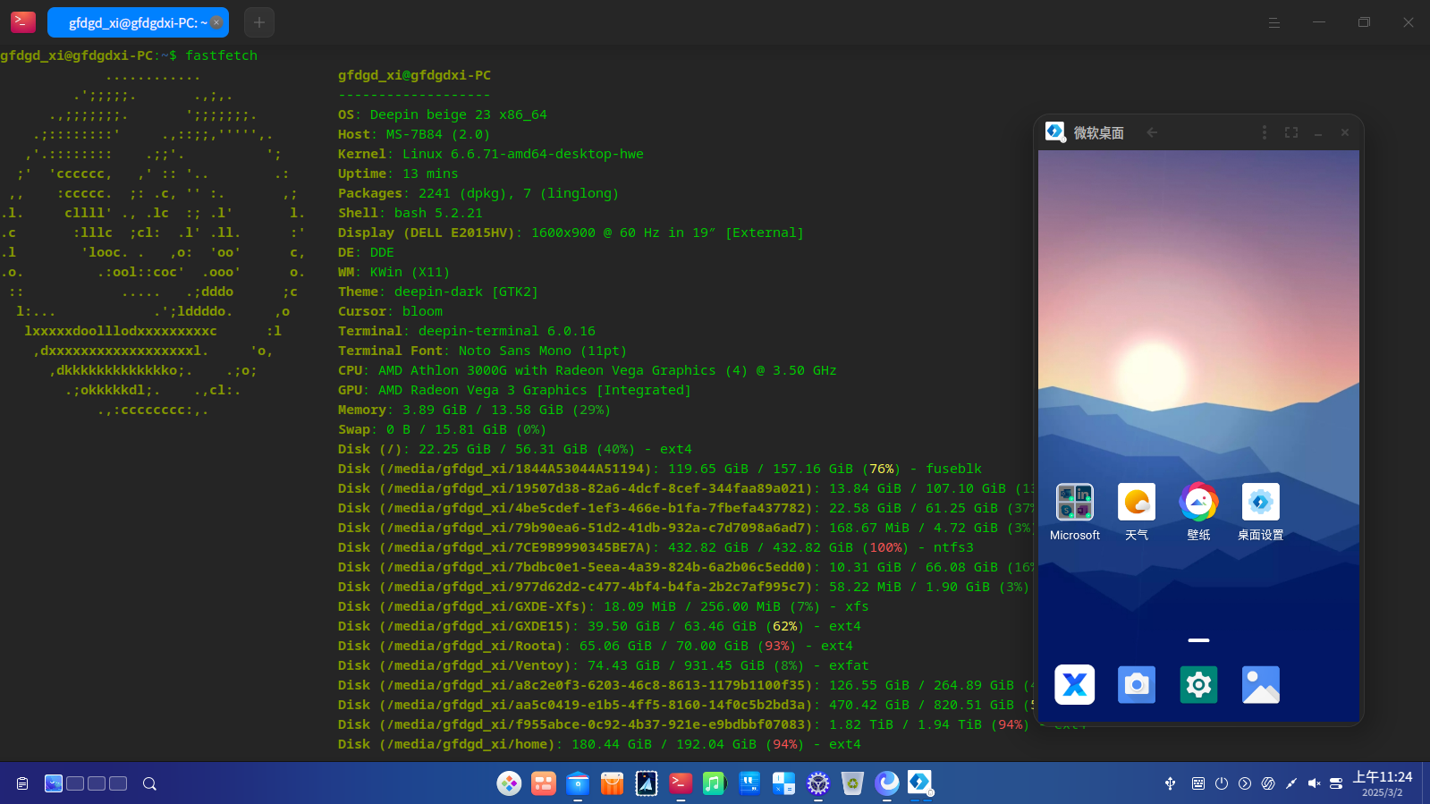

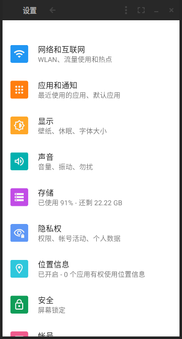

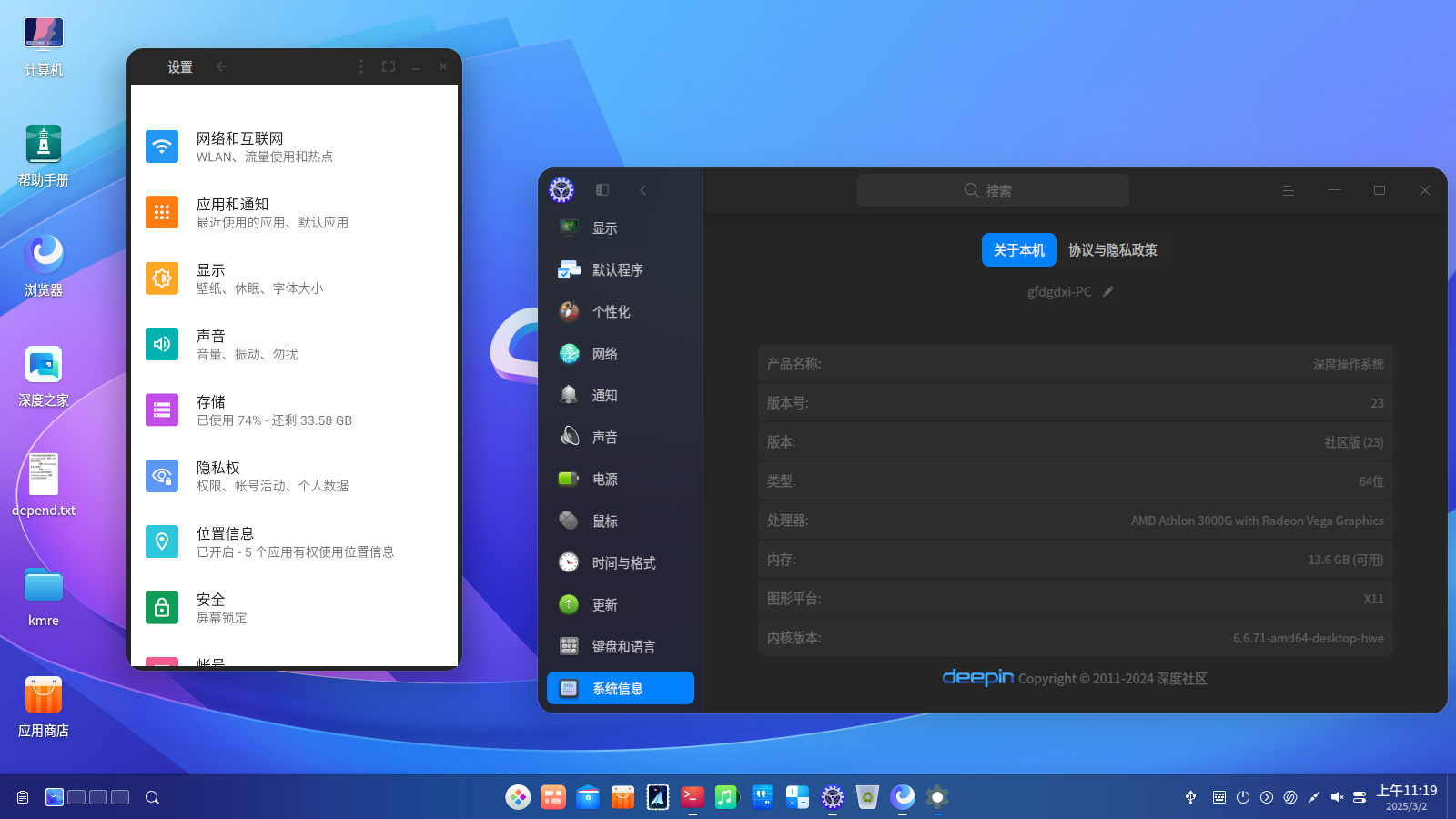

测试效果
重启后可以在启动器找到 Android 系统设置的图标,点击它然后等待一段时间(第一次运行需要进行初始化),看到系统设置即为成功
如果不想在启动器点击图标,也可在终端输入以下命令:
startapp com.android.settings

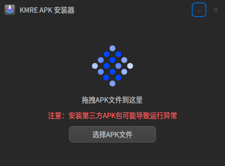

然后即可使用 APK 安装工具安装 APK 了:

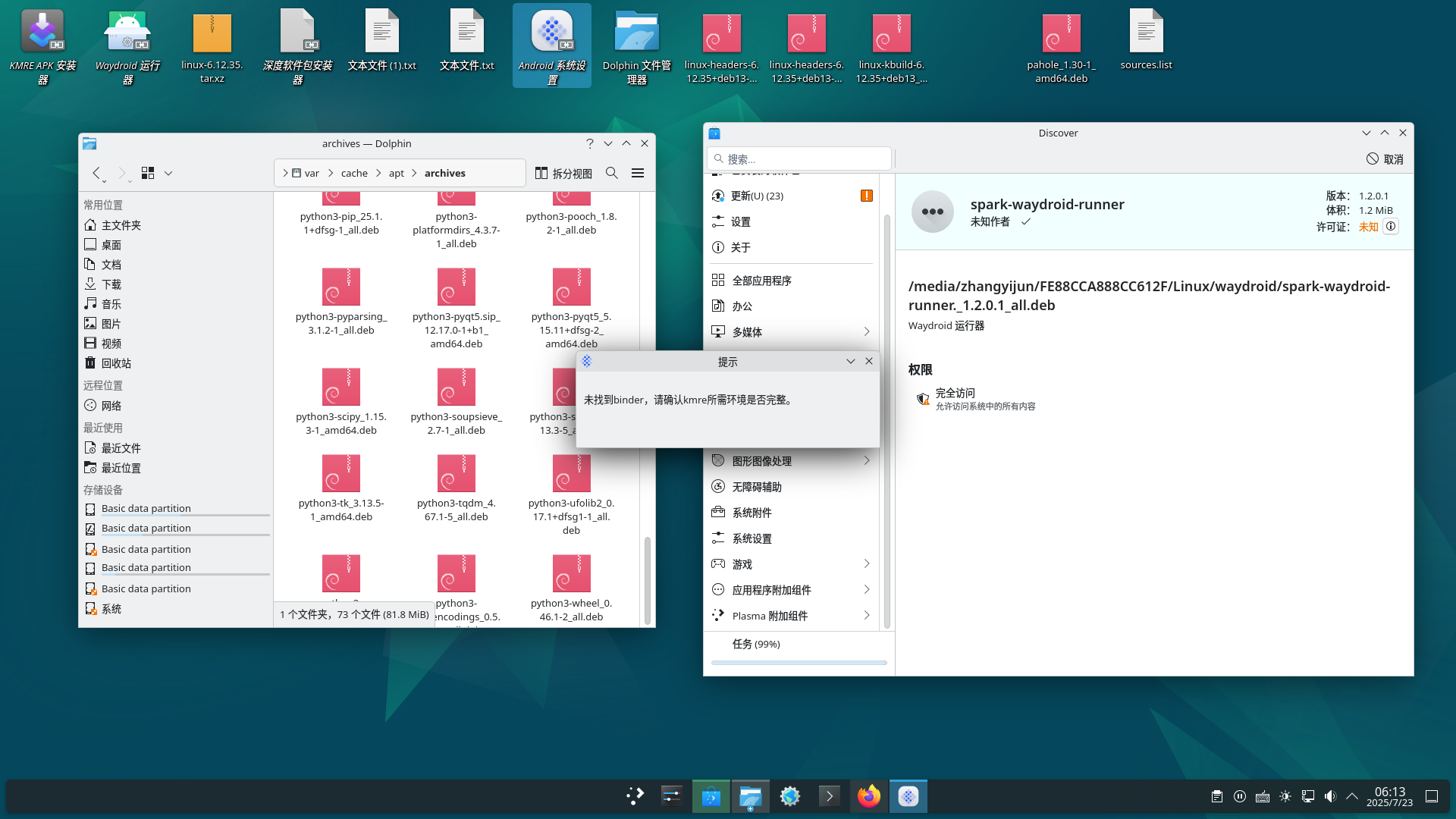

点击“Android 系统设置”,显示:
未找到binder,请确认kmre所需环境是否完整。
gfdgd_xi
Ecological co-builder
2025-04-01 22:15
doer
W: GPG 错误:https://repo.gxde.top/gxde-os/hetao ./ InRelease: 由于没有公钥,无法验证下列签名: NO_PUBKEY FD6EEA1F20CD4B27
dan shi, an zhuang cheng gong le.
能用就行
gfdgd_xi
2025-04-01 22:15
terryliu
是不是没装
kylin-kmre-modules-dkms
这个包
Flyingpie
2025-04-11 09:00
terryliu
系统更新下就行了
