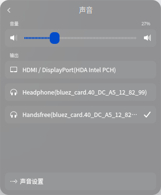

华为 FreeBuds 5 ,连接后,会出现两个设备,连接第一个能走 LDAC,但总默认第2个,结果每次都得手动切换。
`信源 #2452
状态:SUSPENDED
名称:bluez_input.40:DC:A5:12:82:99

端口:
headphone-input: Handsfree (type: 模拟耳机, priority: 0, available)
活动端口:headphone-input

端口:
headphone-hf-output: Handsfree (type: 模拟耳机, priority: 0, available)
活动端口:headphone-hf-output
