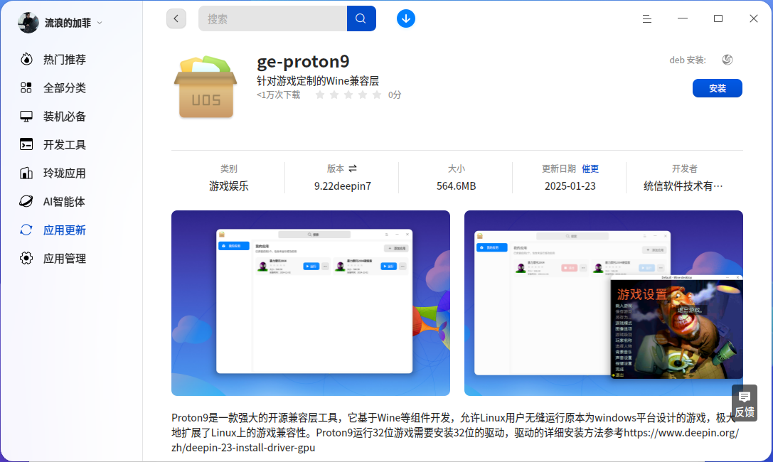

现在ge-proton-9.22已经出来了,部分游-戏需要ge-proton-9.16之后的版本中文输入才行,请问详细版本是否是9.22,如果是就完全无忧了。就可以从steam切换了。
干得漂亮。
是9.22
是9.22
多谢,年后来捣鼓下了。

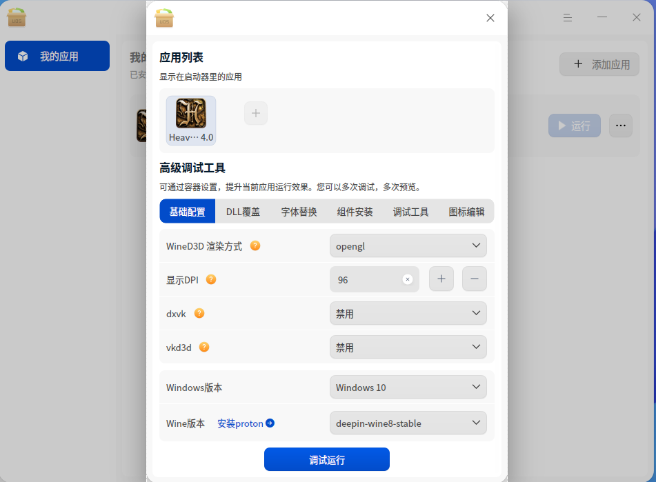

能够选择不同的wine容器吗?

当然可以,在高级调试工具内可以选择容器:
如果安装失败,在安装失败窗口也是可以进行调试安装的。
能不能先选择WINE版本及提前安装一些支持组件后再运行安装程序,现在遇到安装程序因为需要.NET支持,所以中断安装修复,但容器应用程序指定成了安装程序而且后期无法修改,这样就无法启动程序,启动的是安装程序。
兼容引擎做的是一键安装,安装过程中缺失mono、gecko等会进行提示和补全。在安装失败的时候才会进入调试安装,此时进入高级调试工具页面,可以选择容器版本、设置3D、DLL替换、字体替换等等
当然程序安装成功后也可以在应用列表内进入高级调试工具页面更换wine容器版本。

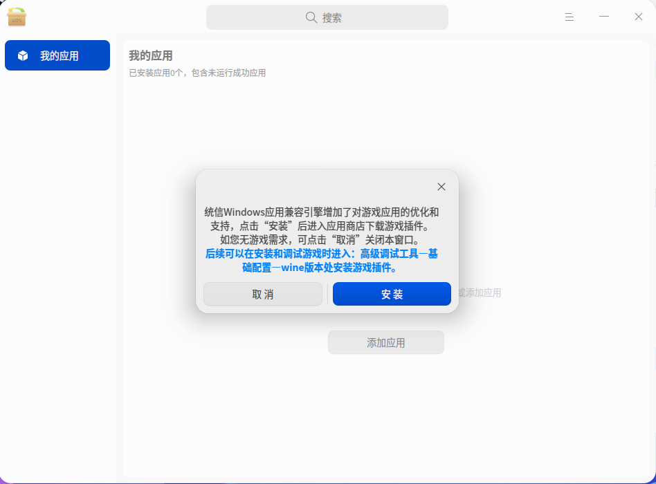

proton安装和使用
升级和安装统信Windows应用兼容引擎V3.1.0.005后,首次进入应用会收到新特性弹窗提醒:
点击“安装”会跳转应用商店下载proton插件:

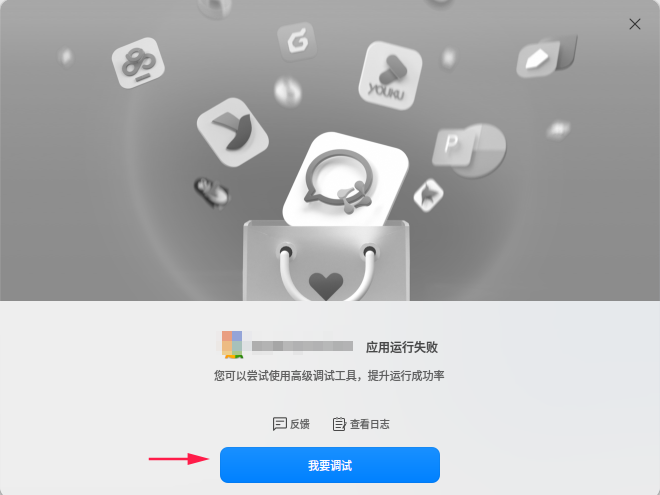

因为不是所有用户都有安装Windows游戏的需要,因此proton并没有设计成绑定依赖跟随兼容引擎一起安装,大家可以按需下载安装。如果在首次弹窗提醒时没有安装proton也没关系,后续在安装游戏失败时可以在安装失败窗口上点击“我要调试”进入高级调试工具页面:
或者游戏安装成功了,但是运行有点问题也可以从应用列表处选择“高级调试工具”进入高级调试工具页面:
在高级调试工具-WIne版本处可以看到proton的安装入口,同时我们也是在Wine版本这里来选择使用proton来运行Windows游戏:

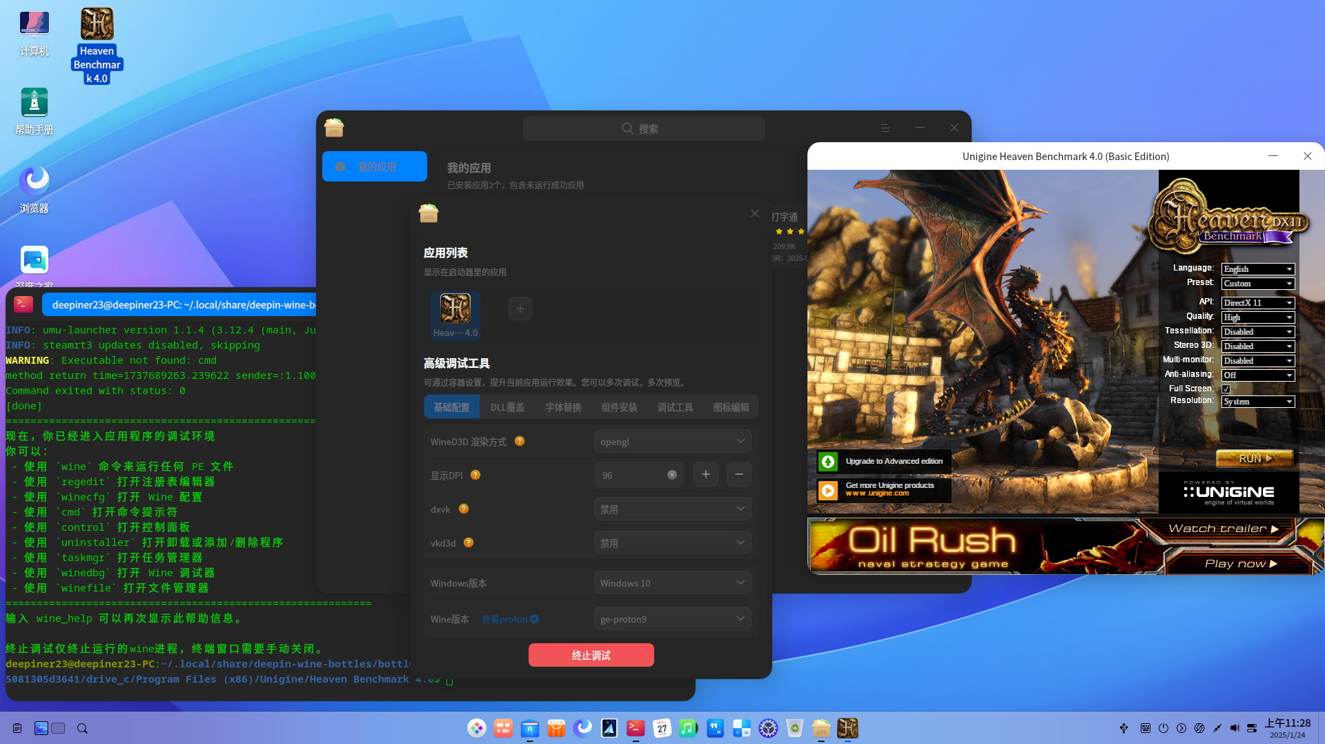

这里展示一款游戏给大家看看:

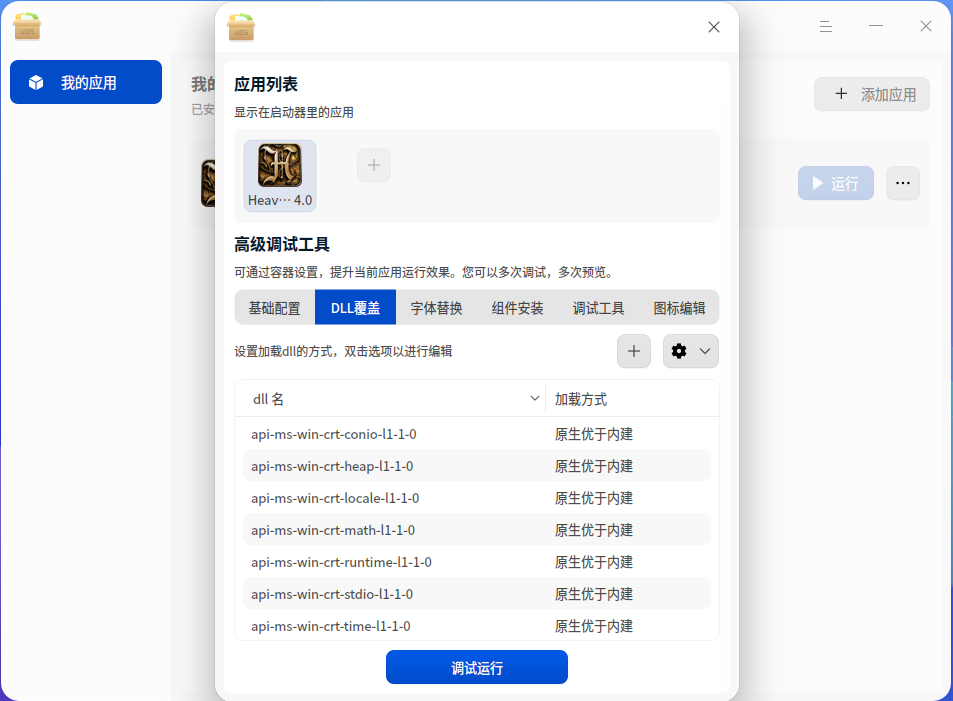

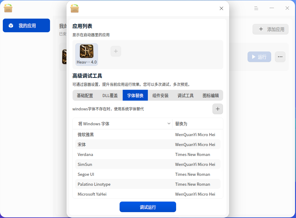

高级调试工具优化
本次更新对高级调试工具做了诸多的优化:
展示默认做了哪些DLL覆盖替换:
展示默认做了哪些字体替换:

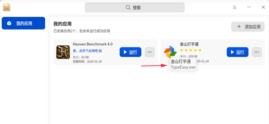

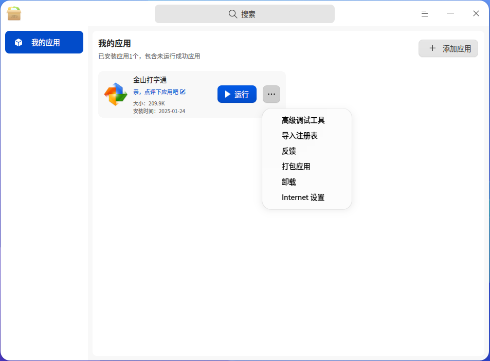

应用列表显示原始程序名称
在应用列表内应用的ICON上悬浮鼠标,可以看到该应用在容器内的应用程序文件名称(Windows上应用快捷方式的真实运行程序,在Windows系统内,右键改程序选择发送到桌面即是应用快捷方式)

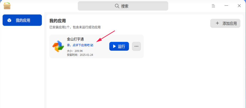

改善应用评分机制
早先评分邀请设定对用户有很大干扰,具体为当应用首次安装/运行成功后,关闭应用的时候会弹出应用评分弹窗邀请大家对该应用的wine体验进行评分,有时候弹窗会出现的有些突然,对用户造成一些干扰。
本次更新后,评分改为了文字引导,当Windows应用成功安装后,在应用列表内会看到“亲,点评下应用吧”的文字引导,我们希望您在成功安装应用后可以做个评分和点评,您的点评有助于帮助我们提升这些应用的wine成功率进而帮助到其他用户,在此感谢大家!

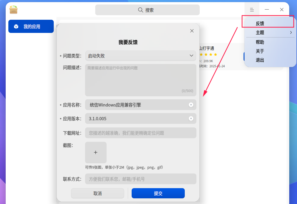

改善反馈通道的用户体验
本次更新改善了“反馈”通道的体验,点击兼容引擎设置中的“反馈”,会默认填写Windows应用兼容引擎的名称和当前版本号,您只需要反馈您的问题和给我们提改进建议即可。
