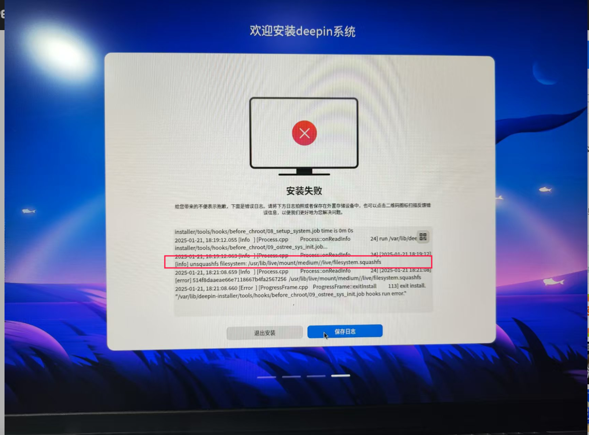

想安装V25尝鲜,但是什么情况?为什么两个内核都安装不上?

出现这个问题的原因是unsquashfs解压文件系统失败。 如果出现这种错误会生成/var/log/deepin-installer/unsquashfs.log,unsquashfs.log中大多会提示xxx文件unsquashfs xz decompress failed with error code 9。 如果是这个问题的话,大多出现在内存条有问题的电脑上,内存条存翻转导致解压过程中数据校验失败。 如果有兴趣可以使用memtest工具测试一下自己电脑的内存。https://blog.csdn.net/qq1327798176/article/details/104156361
我有台机器就是这种情况,多安装几次试一下。也许某次绕开了有问题的内存就成功了。
其实,这种问题一直存在。 只是v25采用ostree管理系统版本,ostee仓库里面文件个数比之前多太多。增加了这个问题暴露的概率。

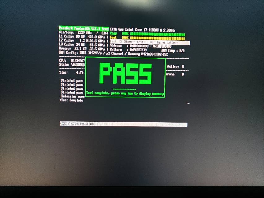

noodle424
Memtest测完了,通过的
