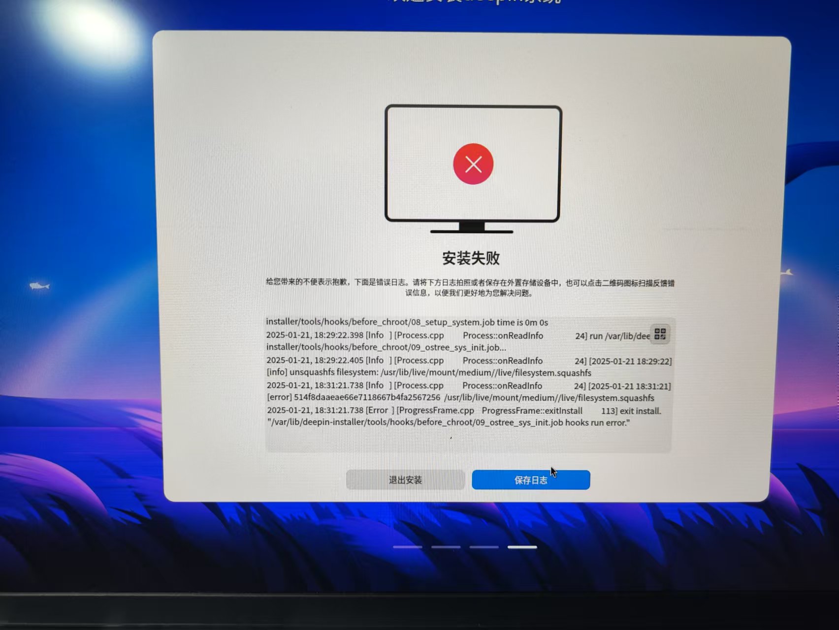

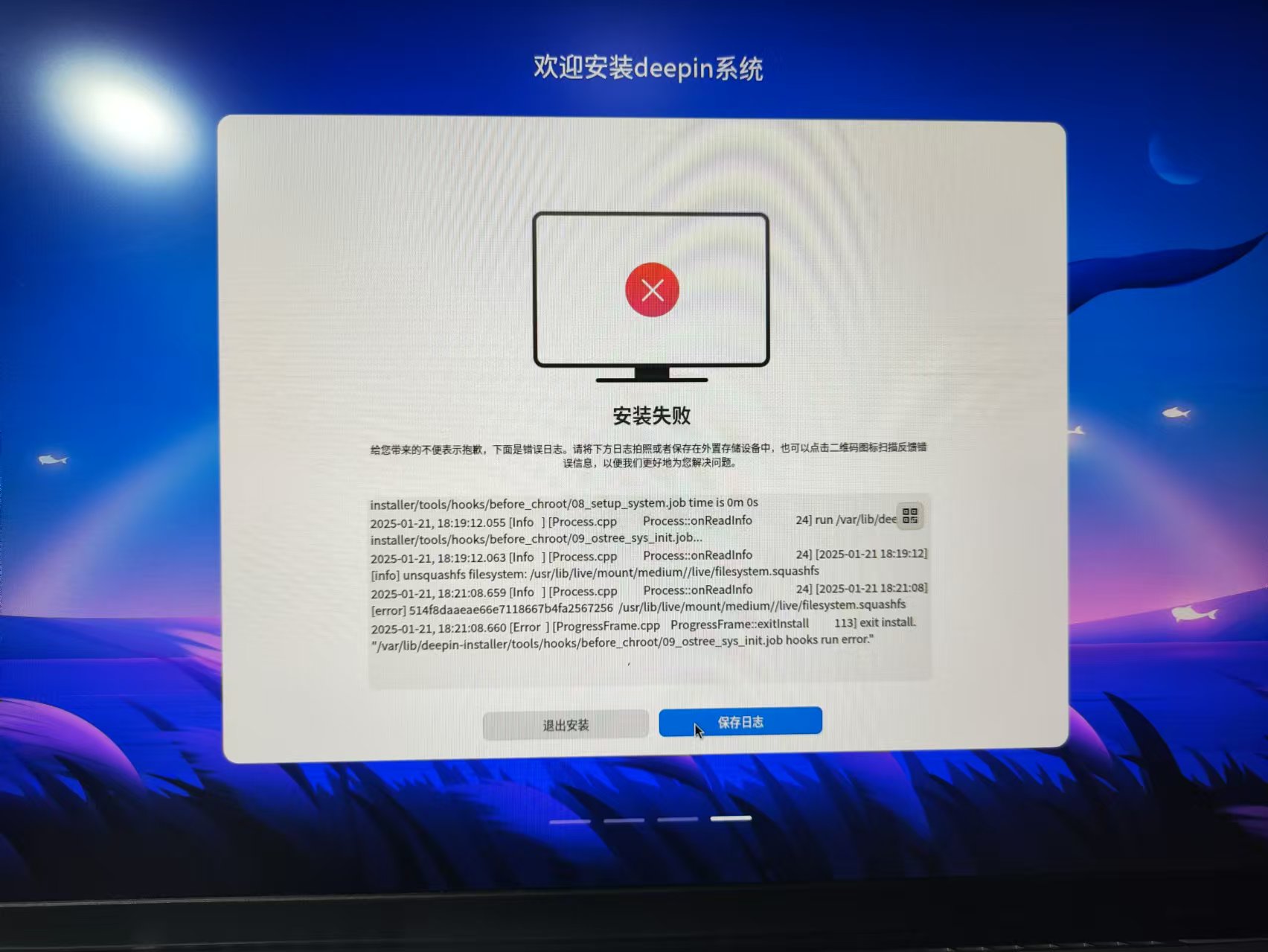

想安装V25尝鲜,但是什么情况?为什么两个内核都安装不上?

好家伙,拍屏怎么被压缩成这惨状了

deepin-installer.zip
刚才又安装一遍,果然失败了,这次把日志上传上来

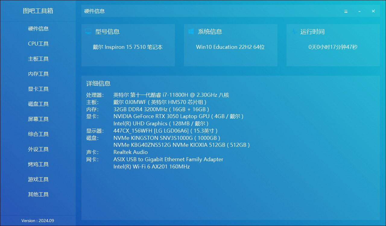

也不知道是哪个硬件不兼容了
