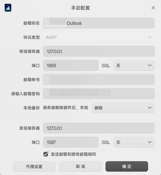

5. 配置Deepin邮箱客户端
在Deepin的邮箱客户端中,将服务器地址设置为127.0.0.1,端口分别设置为config文件中IMAP的1993和SMTP的1587([IMAP-1993]、[SMTP-1587]),并关闭SSL。这样,邮箱客户端就会通过我们的OAuth2代理服务来连接Outlook/Office365邮箱服务器了。

参考图片方式,进行手动设置。点击确定连接到你的Outlook/Office365邮箱时,第一次会连接失败。此时docker logs emailproxy会看到类似如下的内容:
