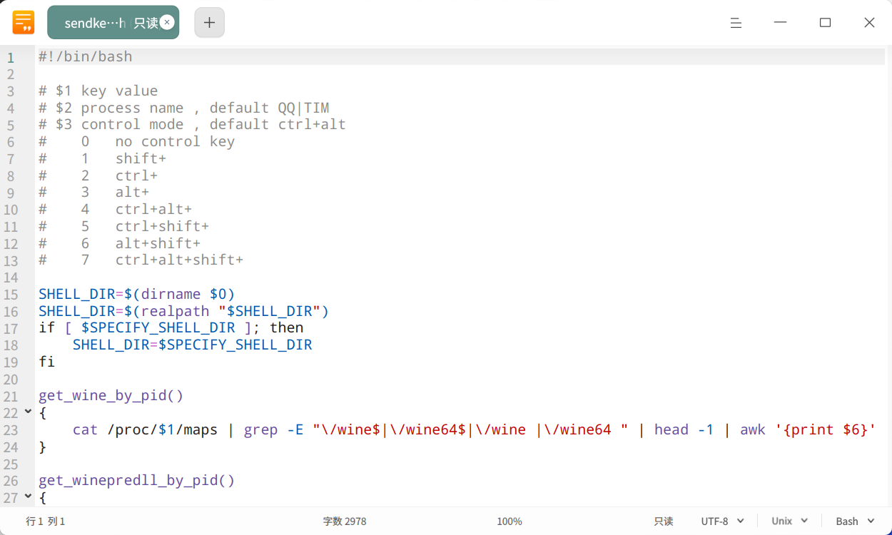

2024-12-24 20:13
/opt/deepinwine/tools/sendkeys.sh
wine的话有个这个脚本可以配置快捷键。但是我稍微有点忘了怎么用了hhhh

离:
因为wine对这种动作有处理,他最终应该是靠windows微信内置的快捷键设置,但是4.0本身目前还没有这功能
