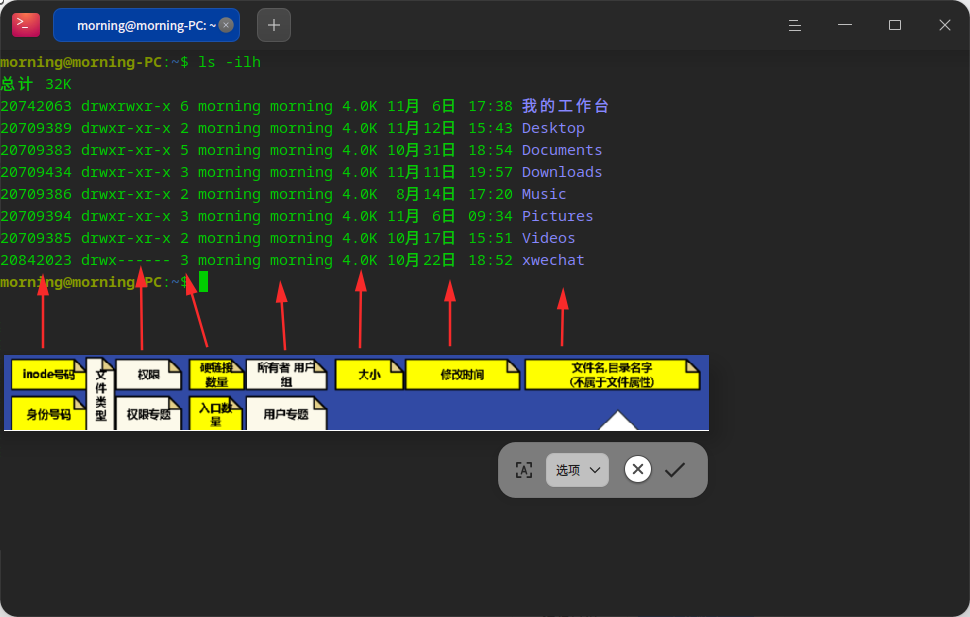

一、ls -ihl 每一列的含义

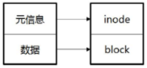

inode和block的作用
  • block的作用:用来存真正的数据内容;
  • inode的作用:用来存数据的元信息的,所谓元信息指的就是该数据的一些属性,特性。

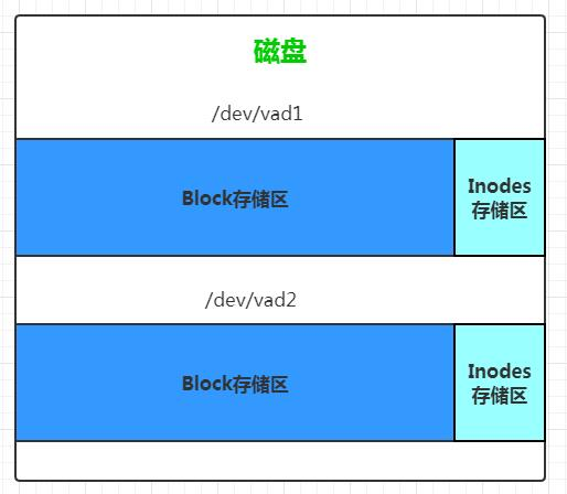

inode 编号在一个文件系统中是唯一的,多个文件系统之间可能会出现相同的编号,下图磁盘存储结构示意图中 /dev/vda1 和 /dev/vda2 在各自的文件系统中 inode 编号是唯一的。

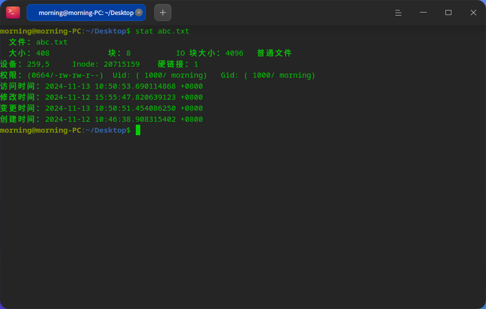

使用 stat 命令查看inode信息

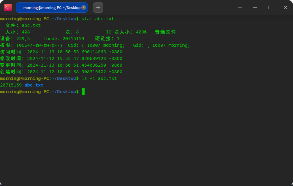

ls -i 直接查看文件 i 节点号
也可以通过 stat 查看文件 inode 信息,查看 i 节点号

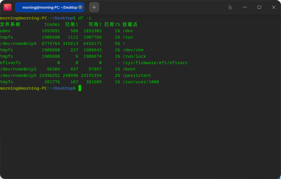

df -i 查看硬盘分区的 inode总数 和 已使用 情况
上述文件字段解释:
  • 文件系统:文件系统
  • inodes:文件系统中的inodes总数量
  • 已用I:inodes已经使用了的数量
  • 可用I:inodes 可供使用的数量
  • 已用I%:已经使用了的inodes百分比
  • 挂载点:文件系统的挂载点
