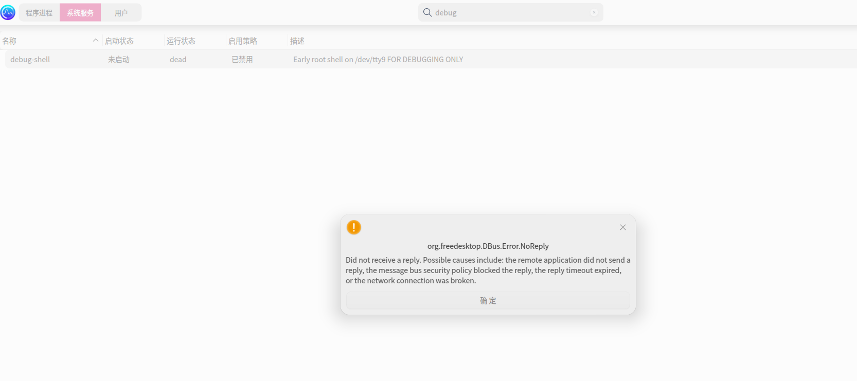

使用sudo报以上错误,是怎么回事?

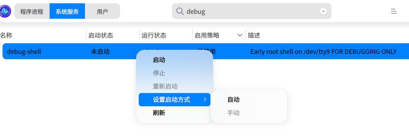

用su切换到root用户
然后apt reinstall sudo重新安装sudo覆盖权限设置试试
如果没设置root密码切无法使用sudo命令的话
任务管理器启动这个服务,然后按Ctrl alt f9即可直接切换到root用户的字符终端无需登录。
153******86
2024-11-05 11:15
neko:
用su切换到root用户
这个方法也行不通,是不是只能重装系统了。。。
