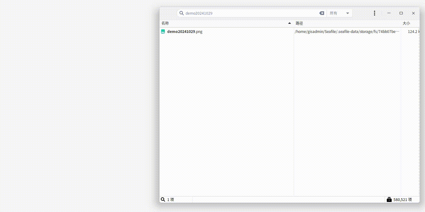

在使用原版FSearch工具搜索文件时,在搜索到的文件上点击“右键->打开文件夹”,默认的行为是在文件管理器中打开文件/文件夹的上级文件夹,而不是定位到这个文件。
如果你是想通过FSearch定位到这个文件,就像Windows下的Everything一样,那就实现不了了。在默认的情况下,你得先定位到上级文件夹,然后再用文件管理器自带的搜索工具,再搜索一次。
这样太不方便了。
类似这样:
改造:
经过dde-file-manager -h查询,知道,Deepin的文件管理器定位到文件的命令是:
dde-file-manager --show-item /your/path
从github的fsearch项目上面把代码扒下来,查看了一下窗口调用的函数,再结合chatgpt,就有了如下的解决方案:

效果如下:
