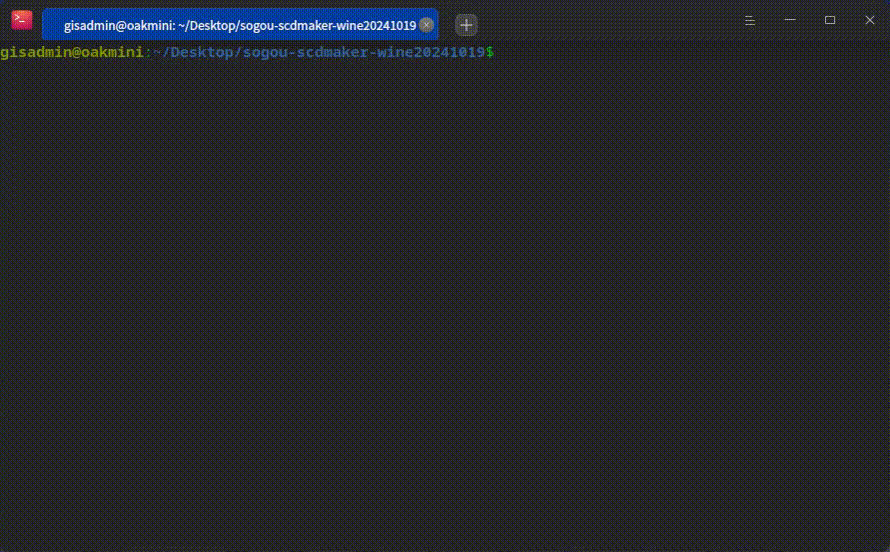

安装:下载解压之后,运行install.sh开始安装
使用命令:scdmaker 搜狗文本词库.txt
注意事项:因为scdmaker是通过往.bashrc写命令别名的形式调用的,安装完之后,要关掉终端再打开,才可以直接调用scdmaker命令。

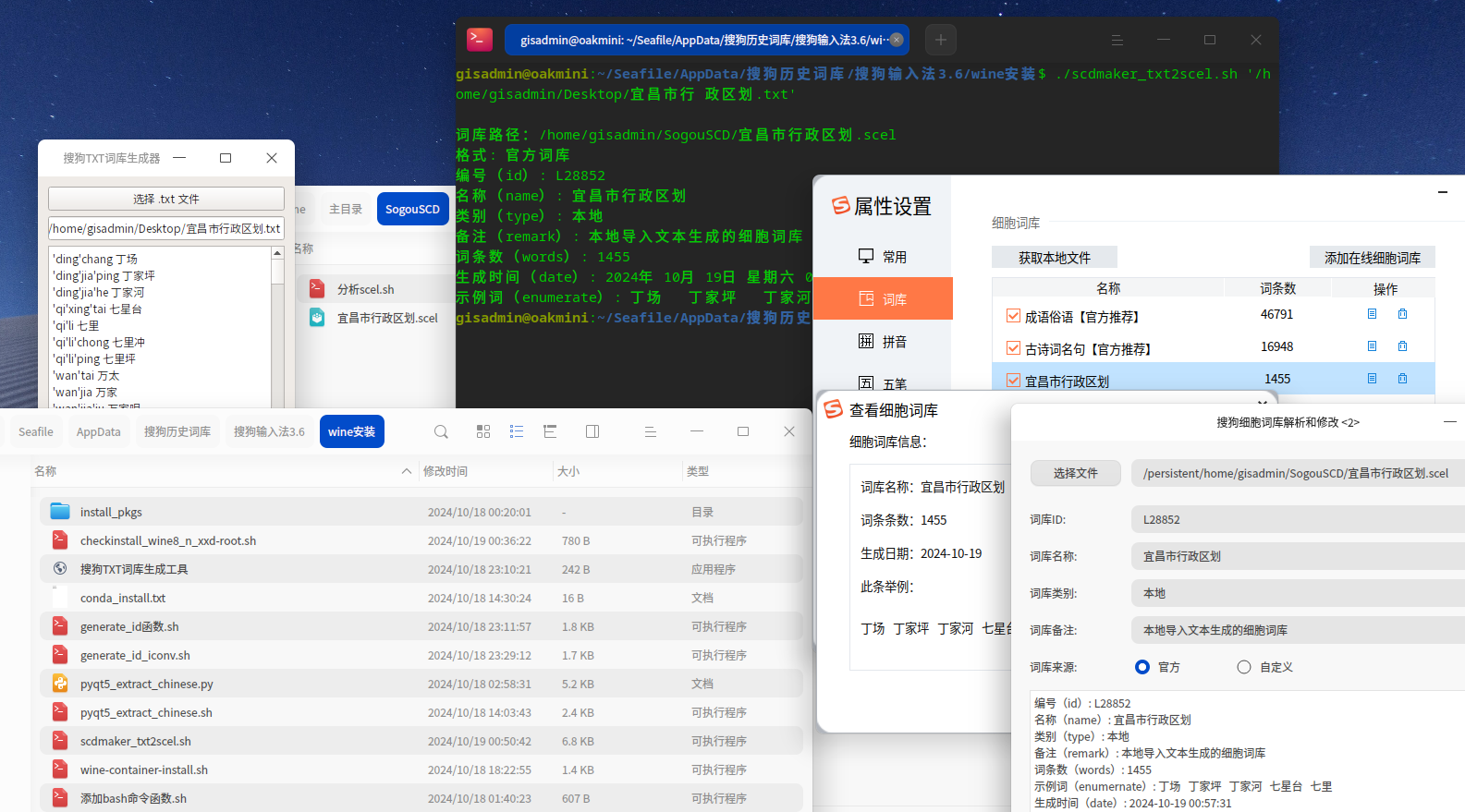

在windows xp虚拟机环境下安装了一下,确实有独立的程序ScdMaker.exe,而且直接使用命令: ScdMaker TXT文本词库.txt 就可以完成导入了,经过剥离之后,只需要很少几个文件,两条注册表信息,就可以运行了,体积更是缩小到1MB。
而且意外的惊喜是,旧版的ScdMaker.exe程序生成的细胞词库除了没有词库ID信息之外,其他结构与官方词库一模一样。
而新版的windows搜狗,会按QQ输入法qcel细胞词库的数据结构来生成词库,导致搜狗ng版直接不给导入,而且即便是通过修改文件头导入之后,打出来的词条也是不很准确的。
还是以前的开发者良心啊。。。
后面就是围绕着编写wine安装脚本、wine命令简化、修复词库文件缺陷、手动操作脚本化、编写qt5或者pyqt5的GUI程序展开,这些基本上可以让ChatGPT代劳,然后修改修改就完事了。
最后可以实现TXT词库制作、TXT词库转scel、导入到搜狗输入法NG词库列表,整个流程一键完成,非常方便快捷。
